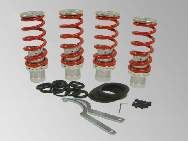

většinou se ty podvozky stavěj nějakym speciálnim klíčem vyděl jsem to na fotce ale pokusim se ti to najít.. měl by tam být závit a pod pružinou velká matka kterou šroubuješ abys dostal to zvýšení nebo snížení Mrk nevysvětlil jsem to moc dobře víc ti napoví obrázek
Příspěvky: 394 H+ body: 0 2003 Civic CTDi
Civic 1.5 LSi je teď offline  Civic 1.5 LSi
PříspěvekZaslal: 19.11.2009 , 18:39   Citovat
tady foto

Ty bláho tohle tam vůbec nemám ale nahoře z motoru mám 2 matky kontra a myslel jsem že když je povolím tak si to pružina vyšponuje jenže se nic nestalo Smutný

jestli mas zlute koni tak se vyska nastavuje spodni myskou pod pruzinou, pod ni je perova zavlacka a mely by tam byt vyrezy do kterych to lze dat,a vyskou toho se nastavuji ...

jako hlavně nic ve zlym přátele ale nechápu jak někdo můžu kroutit čímsi na podvozku když absolutně neví co dělá
jinak podle obrázklů je ti snad jasný jak se to dělá ne? vyndat tlumič, sundat pružinu, posunout misku, složit a hotovka na celym autě práce tak na hodinku pokud nic nerozbiješ

Pružinu netreba vyberať, stačí ju sťahovákom stiahnúť a posunúť misku.

tudy Einstellung KONI
A pokud tam nemas ty dvojite velke placate sroubovaci kontramatky, podle me ani nemas vyskove nastavitelny podvozek, ale pevny.

to je pravda, ale za předpokladu, že tam má snížené pružiny které sundá i bez stahováku (většina) mi to přijde snažší sundat a taky pro něj bezpečnější.....
neumim si představit že ti našponovaní pružině skřípně prsty až budeš posouvat tek kroužek. to bych asi hodně nadával HaHaaa
