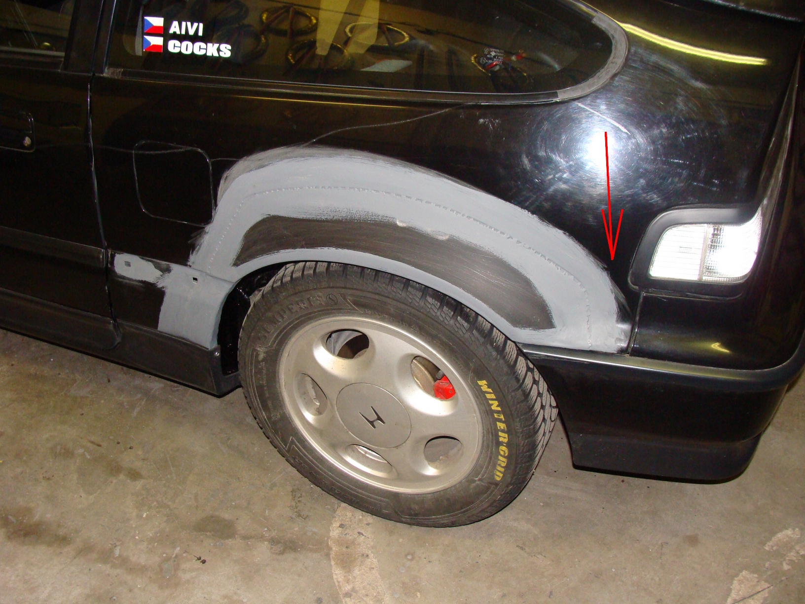

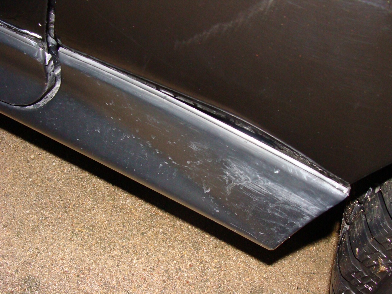

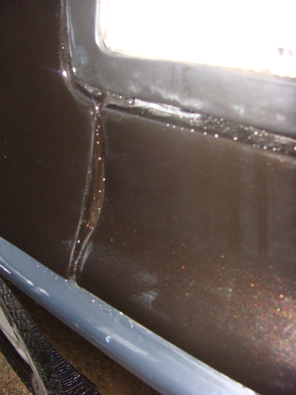

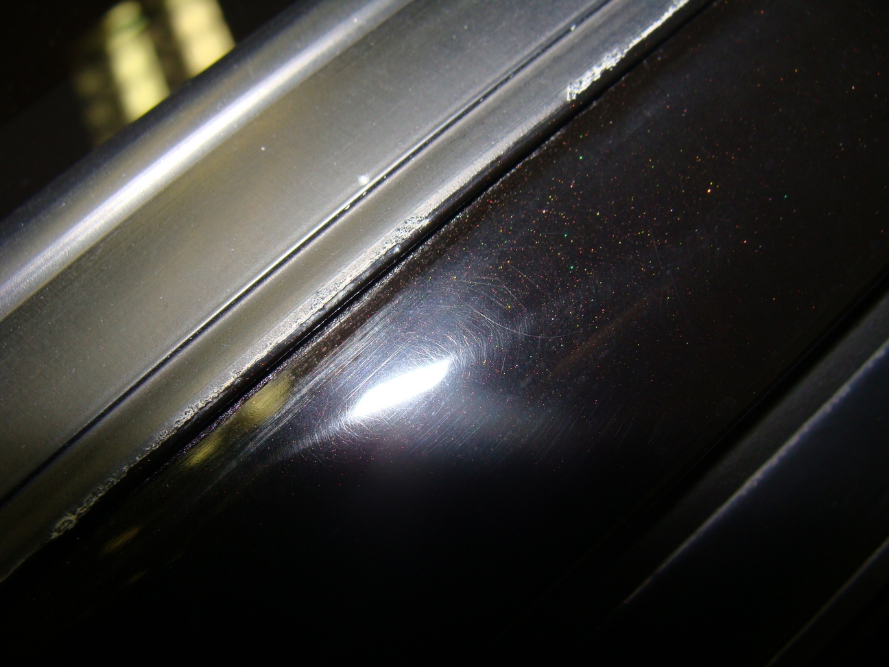

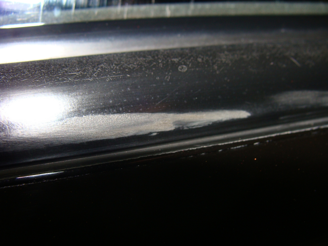

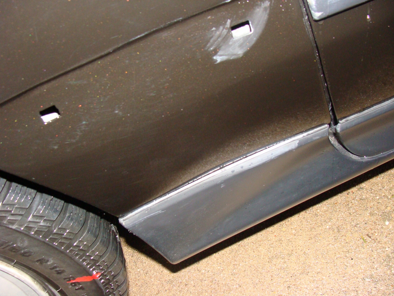

Tak už mám auto po laku....vše proběhlo bez problémů, lak je opravdu hezký, má "hloubku" a i cena byla víceméně příznivá..samozřejmě origo barva dle kódu na kastli..
ALE ... nevím co si mám myslet o určitých věcech, nikdy jsem ještě nic takového neřešil takže zřejmě jak ovždy zbytečně hrotím, navíc vím, že na 20 let starým autě nemůžu hledat mouchy, koor když se nesundávaly okna... ALE jednak došlo k (já vím - minimálnímu) poškození lišt kolem oken jak se asi zabrušovalo /viz foto/ a dál zadní lemy nepasují přesně na náběh zad. nárazníku (což mě asi trápí nejvíc), plasty dole přesně nepřiléhají k boku vozu (to mi bylo doporučeno opatrně nahřát horkovzduškou a něčím zapřít a že se vytvaruje což by mi stačilo - nechci je v žádném případě lepit) a lišty kolem oken zřejmě nebyly dobře zamaskované a i na nich je částečně lak (vím, že to nejde udělat 100% ale jak to teď dostanu dolů ? ) - koukněte na fotky, zajímal by mě Váš názor...on si toho člověk ani nevšimne, ale já prostě ano a takové detaily mi kazí celkový dojem z auta Smutný
případné rady co a jak dodělat uvítám... přátele

nevím jestli ti to pomůže ale ten špatný náběh lemu na blatník mám taky Velmi šťastný ono je to vyřešené celkem blbě právě tím šroubem...takže se s tím musíš pohrát a dopasovat si to, jinak ta barva z antény by měla jít sundat ne? dokud je lak čerstvý

no možná to trochu vykompenzuje mé částečné zklamání...ale je to asi tím, že jsem detailista... napadlo mě to vyřešit nakitováním nárazníku..ale to už jsou šajlenosti pro mě nepřípustný to bych tom moh rovnou prodat a koupit zase pohnilý origo Smutný

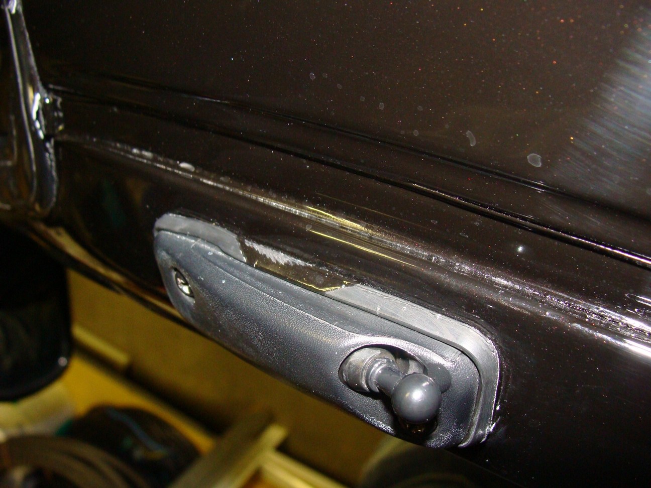

jo to asi jo, navíc anténu seženu vždycky..jen mě to zarazilo když vim, že ji sundával.

Z té antény to určitě půjde... Jen ten přechod na ten práh a ten zadní blatník je fakt hroznej, klempíř se s tím asi nechtěl moc párat. KO Ti pak nafotím moje. Sice je to Civic, ale pro porovnání to snad bude stačit....
no budu právě muset ještě pořešit s klempířem no to mi hlava nebere

To pořeš, protože tohle je fakt prasárna. Si vem, že by tohle udělal na 2 roky starém autě??? To by ho ten majitel asi skalpoval.

jako ... prijde mi uchylny ze nesundal (nepovytahl) aspon tu antenu ... se zamaskovanim mel urco vice problemu nez s jednim sroubkem co tam je ... proste ... jak tak koukam tak ti lakyrove bejvaj docela cunata ... ane zeby ta jejich prace byla ta najlacinejsi ... Smutný

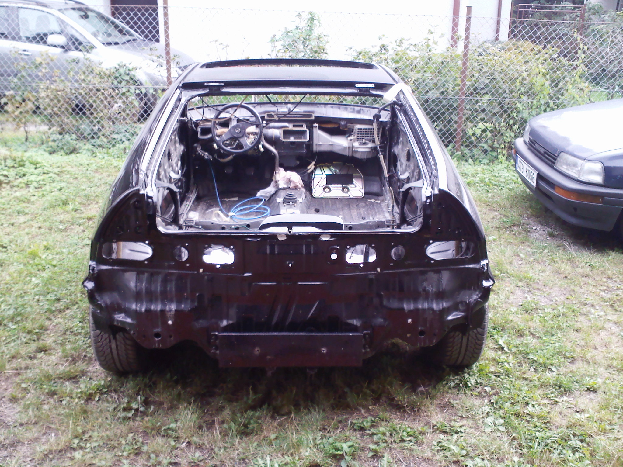

To auto se melo cele rozebrat a pak cele slozit..nedivim se pak ze to je takova prasarna:( Uz jsem par takovych aut zazil a casem se zacne lak loupat v miste oken (hlavne u podbehu u tech trojuhelnicku) Smutný Nevim mnooo, ja mel za to ze zrovna ty - takovej puntickovanej (jak rika ma babicka) to chces mit opravdu TOP ..je to skoda.. ikdyz na druhou stranu - za 3 roky to auto zacne mit puchejrky znova, takze je to asi fuk Smutný Nehlede na to ze to nechas nekde stat jen na vterinku a mas hned sram Smutný

no jak ja sem to dával na lak tak už sem věděl do čeho du tak sem si to řádně odstrojil protože vím že to nestijí maly peníz a vim jací sou lakoši fušeři a že se sničím neparaji ,ale na lak si nemužu stěžovat dilo se jim povedlo na jedničku

no však kromě oken to bylo odstrojený, musel bych sundávat přední okno a ty boční, ty jsou lepený a to jsem nevěděl co s tim, navíc lišty jak se jednou sundaj tak pak už abys dal nový což neseženeš Smutný jinak jsem chtěl taky auto odstrojit komplet i s lištama....
Netuším jaký trojúhelníčky myslíš Cooo???
jinak jsem tohle považoval za finální jelikož mám garáž a auto bude jezdit jen srazy a v zimě nic to mám wintercary atd... jenže teď... navíc jsem za to dal 26000... (za lak s nastrojením)
hmmm tak takhle přesně jsem to chtěl..........a to jsem navíc ještě zdůrazňoval, že mi nezáleží na financích ale že to prostě musí bejt TOP....a to ještě lakýra říkal, že je to dělaný nějakym stříkacím kitem že to dělali skoro jako veterána ........ achjo.

Jo aha sorry asi jsem mimo, ty mas problem s lemama a s naraznikem, nevim proc jsem myslel ze s podbehem pořádnej výtlem

Tak ten plast u ty anteny kdyztak od nekoho koupis ne?? Je stejny u vtec jako u ED9? Kdyz to nepujde dolu tak za par slupek sezenes jinaci Úsměv Jinak hodne stesti at dlouho vydrzi bez nejmensiho skrabnuti..
Příspěvky: 276 H+ body: 0 1990 CR-X
cocks je teď offline  cocks
PříspěvekZaslal: 20.11.2009 , 19:18   Citovat
ne-moc napsal:
jo ot jo anténu víceméně něřešim ikdyž jsem si to představoval tak trochu jinak, koor když jsem kladl důraz na kvalitu a ne na cenu !!!!
Příspěvky: 3402 H+ body: 0 1990 CR-X VTEC

Já bych to šel reklamovat.Taky nechápu, když jsi to komplet odstrojoval, proč jsi nesundal i tu anténu?Ošetřený to pod ní máš?

Ty jsi za to dal 26tis.???? Tak to bych šel za tím klempířem hned, protože za tu cenu je to fakt hrůza. A proč jsi si to nenastrojil sám?? Zas až taková náročná práce to není... Mrk A asi je lepší si to sundat sám. Vyvaruješ se toho, že tam budeš mít něco zlomenýho, nebo odřenýho...

tak to je fakt hruza za to si dal 26litru????tyvado:(hned bych to sel reklamovat!!!!!!!!!ten lem a naraznik je fakt des....skoda...

to je tim jak navařoval novej lem tak ho zahnul jakoby dovnitř a tim vzniklo tohleto (aspon to moh zakitovat do roviny)
je to docela KO za ty peníze

Klempířina asi nic moc, když se podíváš na tu mezeru, která je u prahu?? Tak by to asi fakt být nemělo..

teď jsem našel fotku před lakem a tam je jasně vidět že je to blbě nakitovaný, že chybu neudělal klempíř což jen potvrdilo mou domněnku, p.Rameš není žádnej fušer.....
