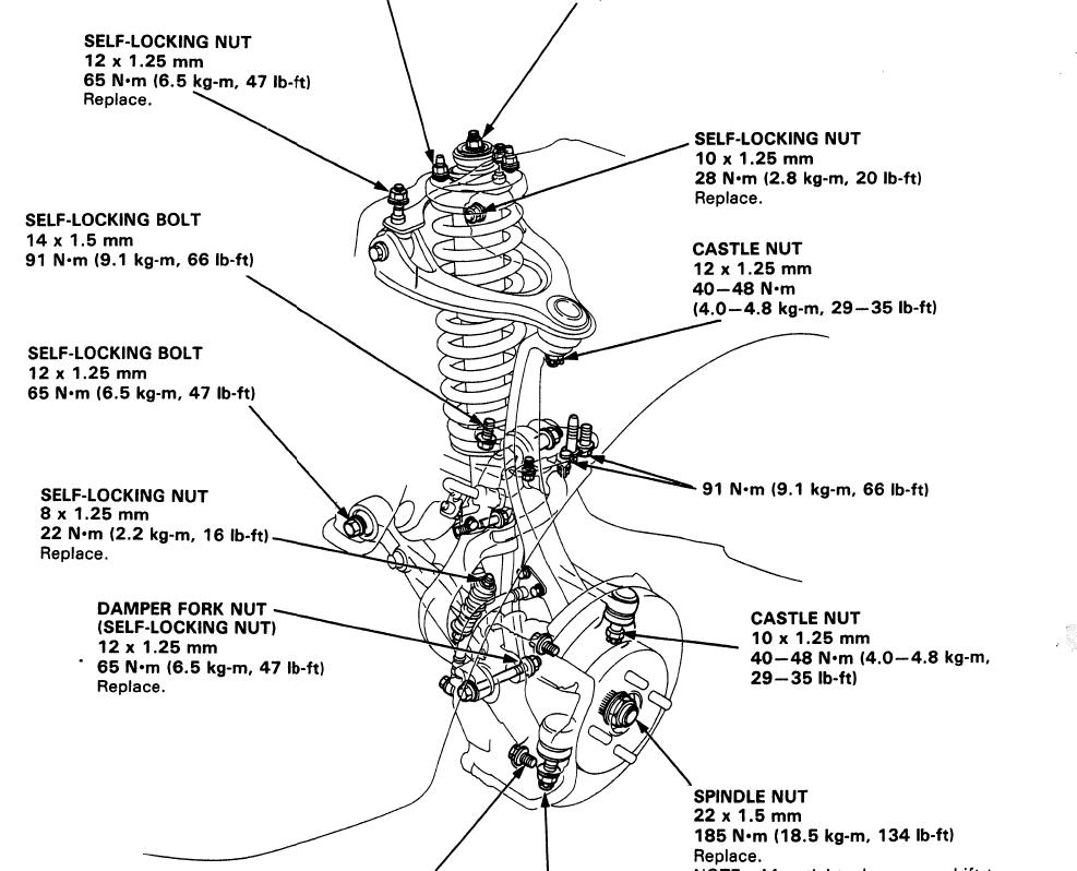

nazdárek lidi vim blbej dotaz ale musim se zeptat.. rozpěru mam přištoubovat jak na ty šrouby co tam jsou tudíž vyšroubovat matky a zašroubovat pod to rozpěru? jen se mi nezdá že by to tak mělo být drží to misku že? nebude stim problém myslim jako že bych to nějak zku.dil dík za rady Se stydím

Rozpěru máš jakou? Originál VTi, neoriginál?
Neoriginál pod matky co drží tlumiče, originál na to má díry (občas) Mrk

Nějak mi uniká, co teda řešíš, vždyť je to z těch fotek krásně vidět....
vyšroubuj matky flákni tam rozpěru a matky z5 a utáhnout. Hotovo, odchod na párek... kouř

jj já sem nevěděl že tam jsou tyhle fotky když sem je vyděl tak mi to bylo jasný Se stydím alespoň se zeptam Velmi šťastný co to teda drží ty šrouby je to miska ne? tohle téma vymažte Úsměv

dám ti sem obrázek a bude ti to nad slunce jasný...

HaHaaa dík
