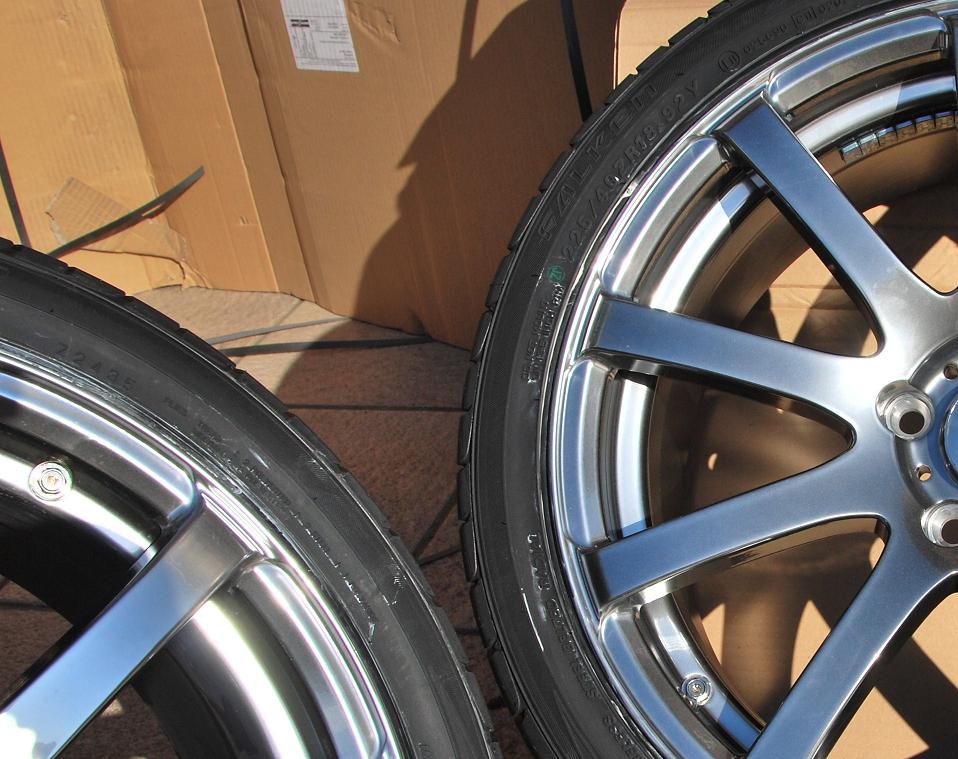

PříspěvekZaslal: 29.11.2009 , 13:51   Citovat
TRUcKER napsal:
david hammer> proc?bo to bude vypadat jak nejaky balon, bude to vypadat jak na 13plechu 165/70 Velmi šťastný, ale klidne to tam dej, ale jizdni vlastnosti to mit nebude a vzhledove to bude taky vypdat divne Honda
Proc by melo?? Tady nejde o 165/70 a 13", ale 195/50x15". Tenhle rozmer je na 5,5" sirku v pohode a ze to nevypada jako tuzing nejakeho fandy VW, co rve stejnou gumu na 9" siroky disk je uz jina vec. O neco uzsi rafek ma treba naopak i vyhodu ve funkcni ochrane gumy proti odreni kola, coz u jen taktak nazute gumy na prehnane sirokem valci nefunguje nikdy.
Ja mam treba taky uplne "nejuzsi doporuceny rozmer", 225/40x18" na 7,5" rafku, to je podle tebe taky balon a ma mizerne jizdni vlastnosti? A vyska plaste 195/50 je oproti 225/40 jenom o 7,5mm vyssi, tohle dojem balonu udela asi tezko.
028 - Copy.JPG, 152.15 kB
