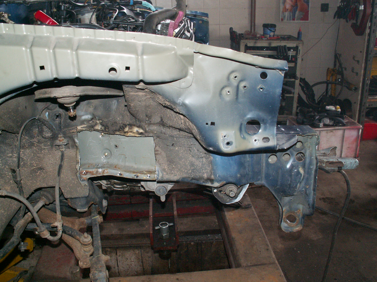

PříspěvekZaslal: 29.11.2009 , 0:01   Citovat
Necha. musi se dat na stolici, odstrojit predek, otevrit nosnik, zatahnout za nej, vyklepat, zavrit, zavarit, osetrit antikorozne a zase nastrojit a spasovat. Mozna to nekdo udela jinak, ale otazkou je jak kvalitne.
tady je cca priklad:
PICT0789.JPG, 1.07 MB
PICT0831.JPG, 1.26 MB
Příspěvky: 3255 H+ body: 17 2014 Civic
WickiMan je teď offline  WickiMan
PříspěvekZaslal: 29.11.2009 , 0:15   Citovat
To je moc pekny Tak to valím bulvy na kolik to cca vyjde ?

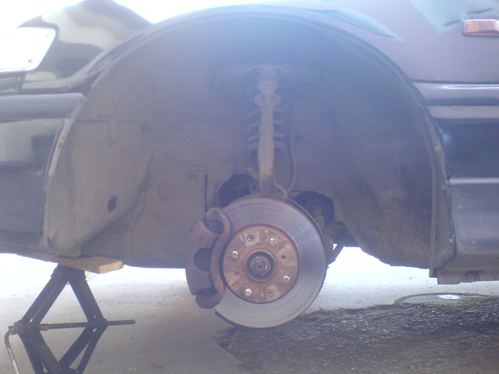

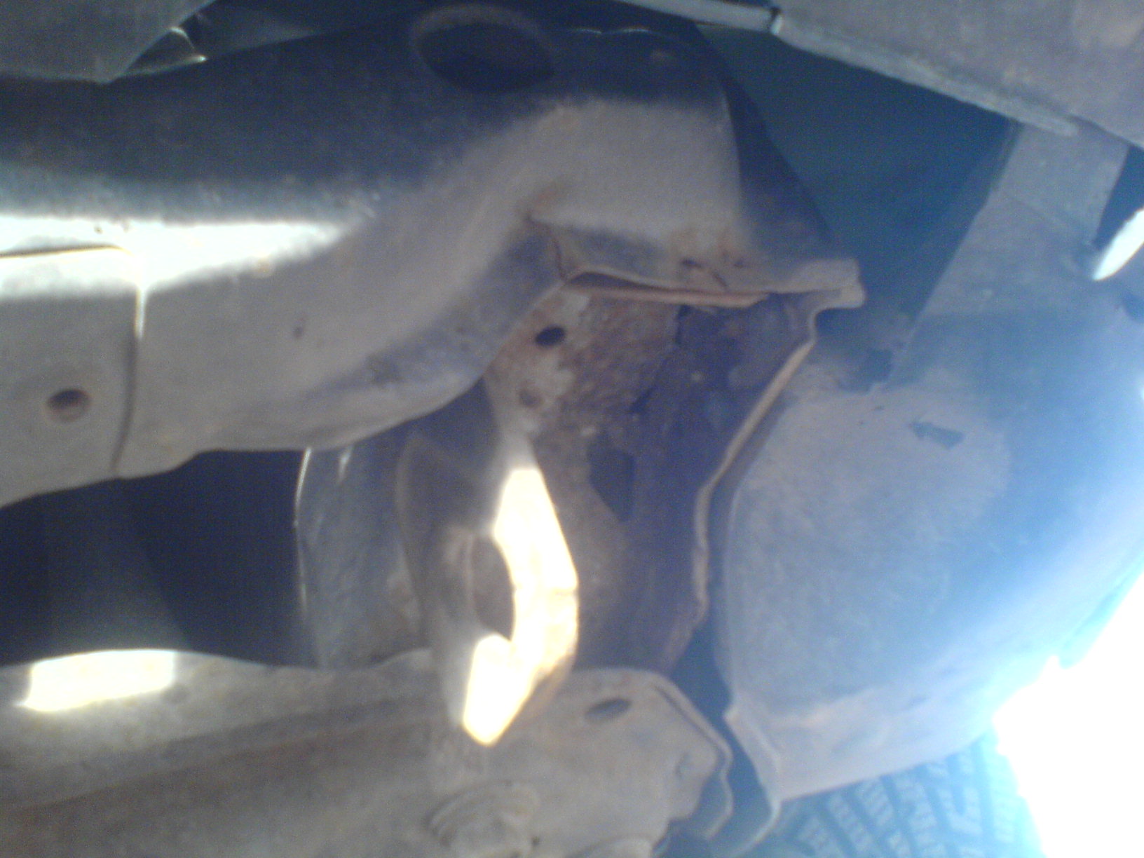

PříspěvekZaslal: 29.11.2009 , 14:29   Citovat
Vypada to takto ale pravdepodobne na to pecu. Mam to moc pekne schnile to snad ne

ninja je teď offline  ninja
Členství: Web
PříspěvekZaslal: 29.11.2009 , 14:33   Citovat
Tak u tebe to bude nejspis vinou koroze, kdy vyrezlo ulozeni predniho mostu. Na to bych nekaslal, ale vyvaril. Jednou se stane to ze se to vytrhne uplne a bude konec. A budes rad ze jen s autem a ne s Tebou. Je tam i videt ze je ohnute predni celo dovnitr... s trochou dobre vule a s nejakyma penezma by to urcite slo opravit.
