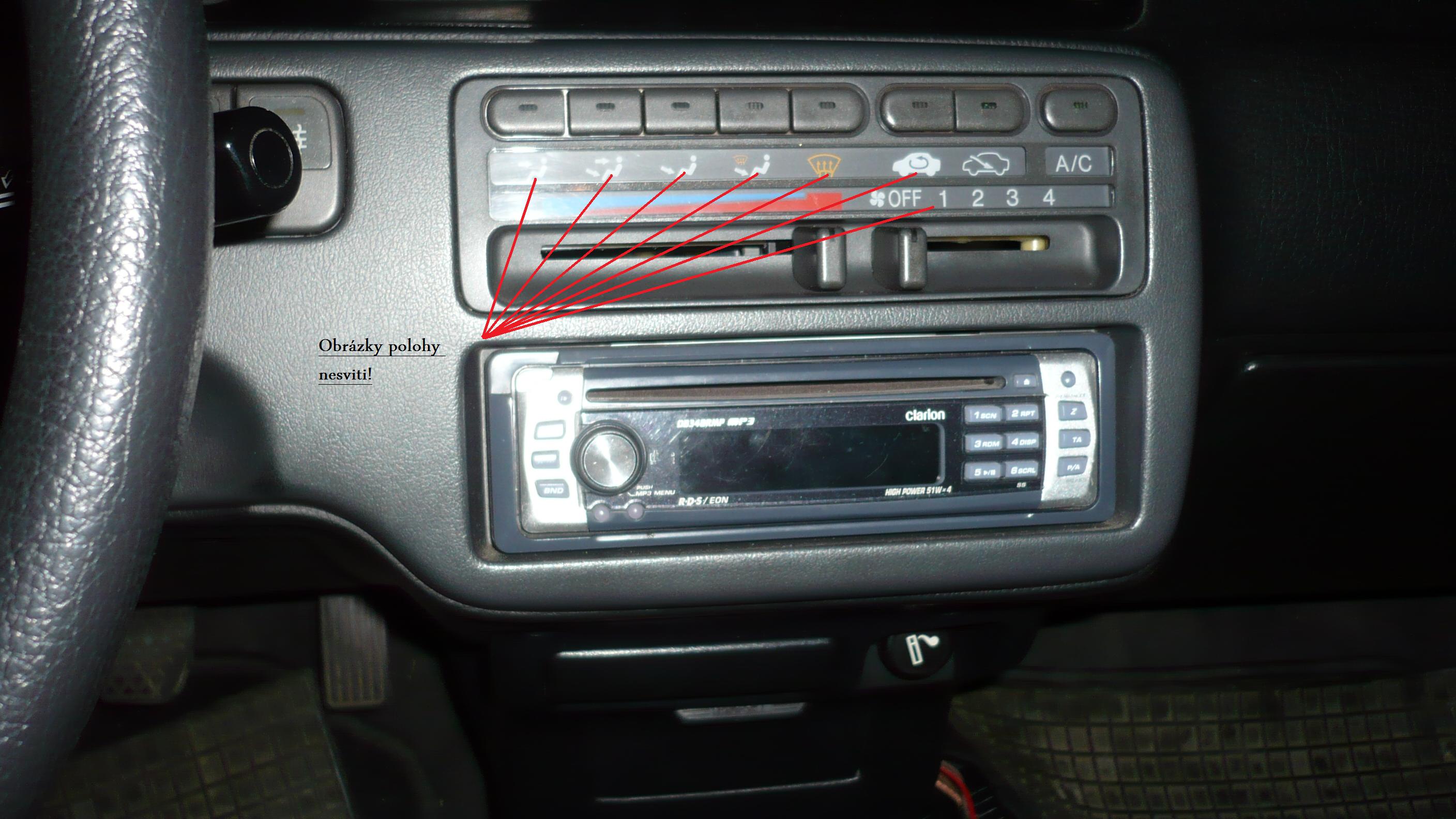

Dnes se mi stala nestastna vec a to ze jsem ignoroval rucicku benzinu a pokracoval jsem v ceste z prace domu.Rikam si rezerva jeste nesviti musim dojed v klidu dom Ble kousek jsem popojel a konec vseho.nastesti jsem si pujcil kanystr z firmy a dosel jsem si na benzin no a otazka je jake led zarovky si mam kupit do palubovky (chtel bych modre podsviceni) a kontrolka rezervy(asi taky odesla) .Inak typ D16Z6 5g hatchback r.94
Dale se chci zeptat podsviceni poloh vic obrazek.taky jake budu potrebovat ledky tak bych vas chtel poprosit odkaz kde bych si to mohl vse objednat diky za rady.

v tom panelu topení jsou jenom dvě žárovky..taky už sem je vyndaval, ale zdlouhavou cestou ikdyž to šlo snadnějc..jinak ledky jenom rozptylky, ne ty s půlkulatou hlavou, ty sem tam dával já a svítilo by tě to jenom ve dvou bodech a v palubce to taky neni hezký Úsměv

v topeni jsou jen dve zarovky, jdou v pohode vyndat a dat za normalni 5 mm diody i s pulkulatou hlavou, jen je musis trochu upilovat, aby nesvitili do jednoho bodu ale aby meli rozptyl, pred kazdou dat odpor, do budiku jdou dat taky diody, ale abys nemusel davat pred kazdou jak je to tady ve foru nebo nedke jsem to videl, tak prerusis plus a naletujes primo na tu folii s plosnym spojem odpor a pak jen v klidu muzes povymenovat zarovky v paticich za diody, kdyby ti to nesvitilo tak musis diodu otocit, zalezi na polarite, ale to vsichni urcite vi je to dobrý

Aby to bylo opravdu jen kontrolkou v budicich - na Integre mam v haji termistorovy cidlo rezervy na plovaku a zarovka je v poradku...Ja jen abys pak nebyl zklamany.Jinak se ta paticovana zarovka da sehnat v leckterym autoelektru do 30Kc (nebo muzes sehnat tu bez patice a prehodit ji,ale neni to vytahnu-zamacknu-nasadim,kontakty jsou na dratcich nalisovany).

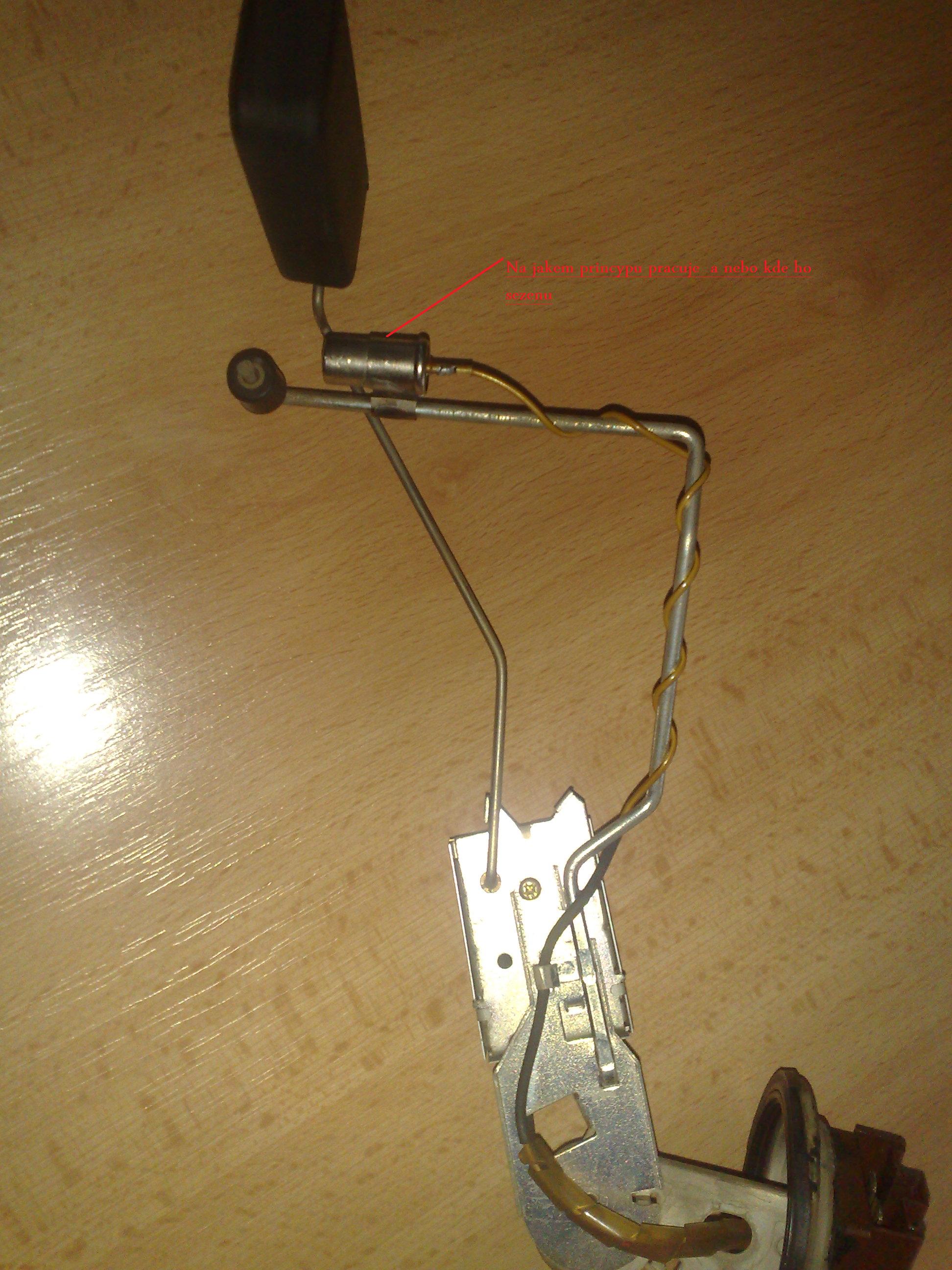

v tom případě nejspíš bude platit to co jsem již psal nahoře a kontrolka ti svítit nebude chybu hledej přímo v nádrži ne v kabelech

cau potrebuji od vas poradit s rezervou dal jsem se do rozebirani a premerovani eletriky a vse v poradku tak jsem odelal viko do nadrze a vytahl jsem meric paliva a potrebuji helpnout jak tu mrsku sprovoznit a nebo kde ji sezenu vic foto
