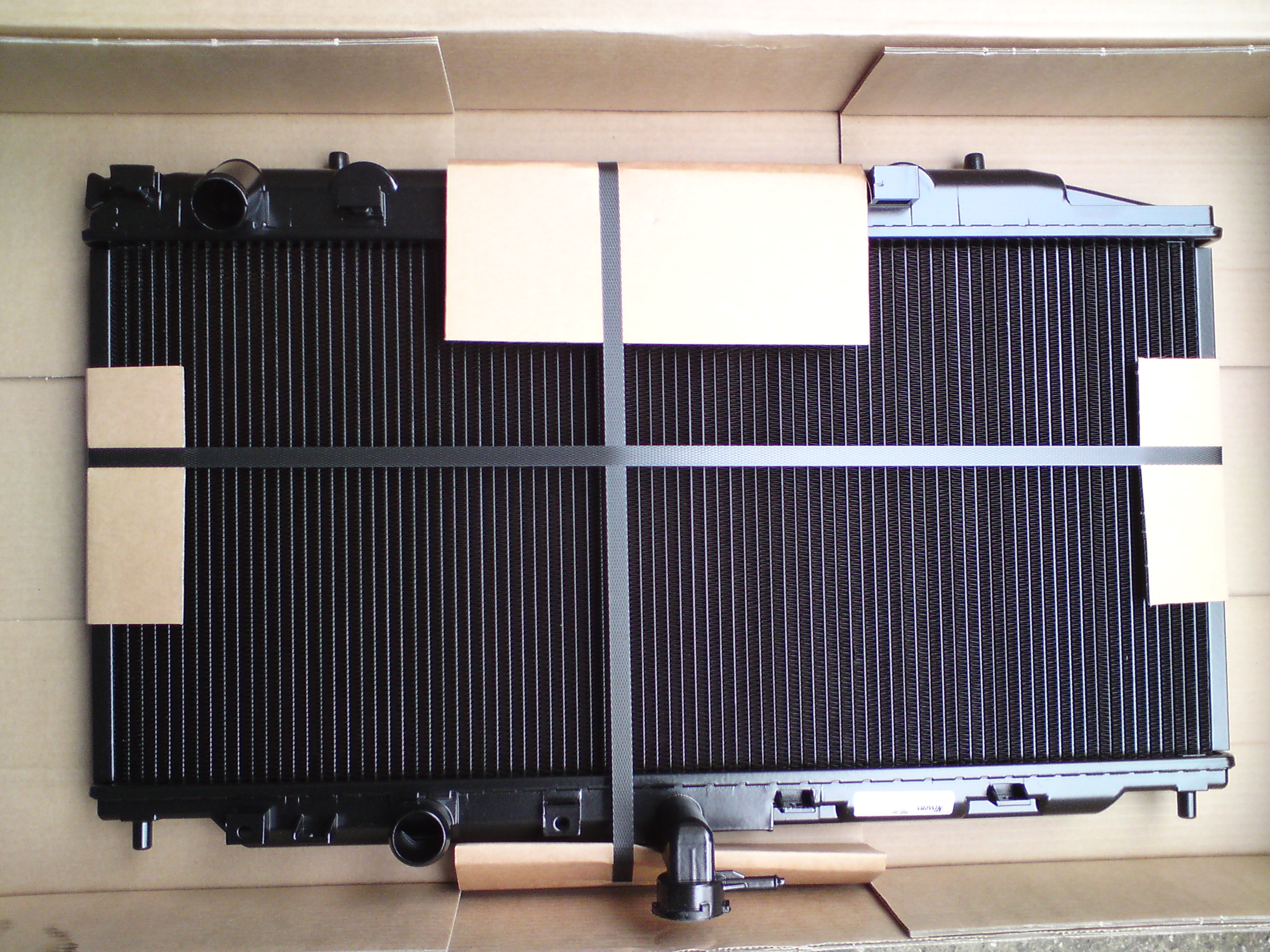

PříspěvekZaslal: 3.12.2009 , 15:35   Citovat
Já jsem ho kupoval v Kelly asi za 7200kč... a sednul dobře.
jen jsem musel ubrousit na jeho spodní části takový dvě pacičky, ale pilníkem to šlo bez problémů.

PříspěvekZaslal: 3.12.2009 , 15:45  Naposledy upravil WotanMitUns dne 3.12.2009 , 15:59, celkově upraveno 1 krát. Citovat
cocks napsal:
npo právě ....7200,- Tak to koukám! copak mám Veyrona nebo co že chtěj za blbej chladič sedm litrů ? co je na kusu plechu tak drahýho to se to furt dělá z mosazi nebo co ? a starý neberou na výkup nebo tak ? HaHaaa
Ne ne, starý ti možná zlomí o hlavu Velmi šťastný Dá se tam nacpat i non vtec chaldič, ale já šel raději cestou "origo" provedení. A asi by to i ten menší poloviční uchladil. U některých turbo provedení A1 ho tam mají.

PříspěvekZaslal: 3.12.2009 , 15:48   Citovat
cocks napsal:
Co je tam drahýho? Že se jich dělá míň než ostatních, když i-VTéček není tolik... Na EK jsou stejný jak na 1.5,tak 1.6 VTi = dělá se jich víc a je za 3litry... Holt exluzivita a luxus (kožené sedačky Mrk ) = plať!

PříspěvekZaslal: 3.12.2009 , 15:58   Citovat
u toho chaldiče je rozdíl v té horní nalévačce. U Vteca je posunutá a u non vteca je jako by pláclá hned na chlačidi. A taky je rozdíl v průměru přítrub na hadice.

PříspěvekZaslal: 3.12.2009 , 16:17   Citovat
cocks napsal:
tjn já mám tu nalejvačku posunutou no..asi kvůli kapotě Cooo???
Jo přesně tak. Je to kvůli kapotě, aby to do ní nebouchalo, nebo nějakým jiným způsobem nepřekáželo.

PříspěvekZaslal: 3.12.2009 , 18:43   Citovat
jojo, já dával na i-VT novej chladič z non vtec a zavírání je přímo na chladiči. Musel jsem ubrousit takový nalitky dole a vyřešit třetí šroub u větráku, a taky má menší průměr vyůstění na hadice. Jinak chladič sedne, ale právě kapota se dotýká víčka a pak to jde špatně otevírat. KO
