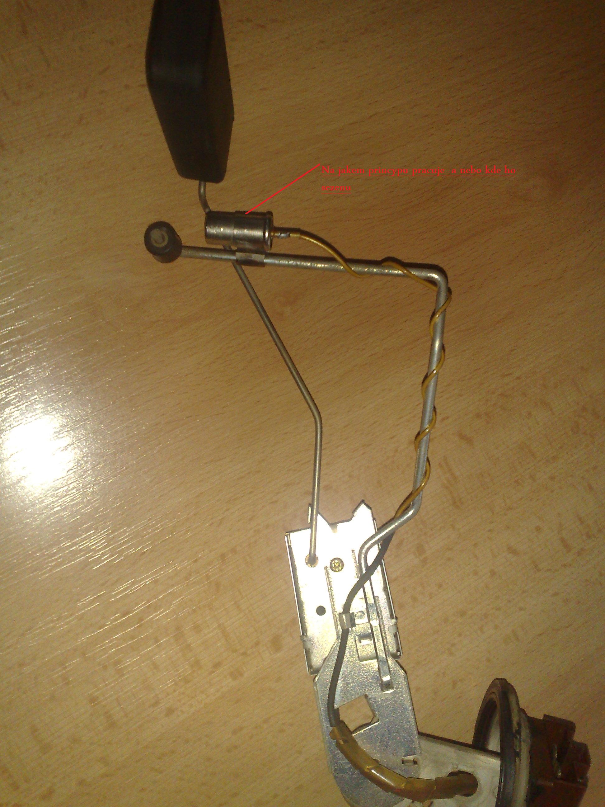

Shanim z nejakeho vraku senzor nebo plavak na rezervu viz foto.
rezerva.jpg, 585.47 kB

tento princyp opravdu neznám Mr. Green

nie je to len bimetal?
Mozes to odfotit aj odspodu?

co na tom neznas? normalni plavak z nadrze a s nejaky senzorem na rezervu .

Princip plováku asi chápe, spíš se ptal na ten senzor rezervy... Aby se vědělo na jakým principu funguje... Tak to valím bulvy

to nevim ani ja ,tak jsem to uvedl v obrazku na jakem principu to je jestli sem to mel rozebrat a trufnut si to opravit ale asi bude nejjlepsi sehnat to komplet .

ten "senzor" by mal byt chladeny benzinom, a ked sa dostava na vzduch tak sa nechladi a zacne svietit rezerva...

tj, zajimavy zpusob reseni spotreby ja jsem myslel ze tam bude nejaky maly plavacek v tom.

tak ale toto mam len z pocutia, nemam to overene

Melo by to tak byt,da se totiz udajne nahradit klasickym termistorem,ale uz nevim,kdo mi to rikal.Akorat pak pry kontrolka mrka intenzivneji a nahle,nemzoura.V tom kovovem valecku je kuprexova desticka potazena asi uhlikovou vrstvou z obou stran,klasicky olovnaty cin se na to nechyta.Nebo ponoreni do benzinu meni prechodovy odpor mezi temi vrstvami,nevim.Sehnat se da zrejme z ruznych Hond,ktere tu kontrolku maji.Accord,Legend...
Kdyby jich mel nekdo vic,taky jedno cidlo shanim,do Integry.Vzpominam si jen,ze pred casem mel Minor cely plovak za 400,-
