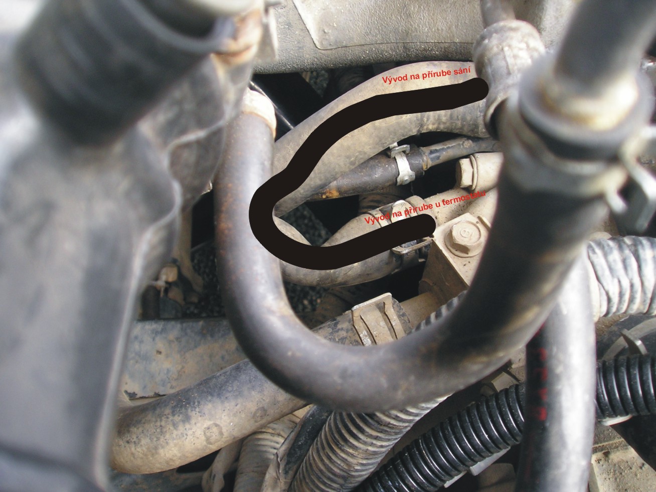

Zdravim , v létě jsem swapnul sani z 2bodu na 4bod na mojem C5G, ale ted v zime jsem si vsimnul ze pokud mam zaple topeni tak me neukazuje budiik teplotu (ale topeni topi)a to ani po30km, jakmile vypnu topeni tak se zacne zvedat rucicka . Mozna jsem asi blbe zapojil hadice. Nevite co se s tim da delat? dííky.
topenii.jpg, 236.7 kB

zapojena je dobre, coz o to, ale ty zlomy nejsou vubec v poradku, koukej tam dat to co tam ma byt, koleno Chápeš!
Příspěvky: 10246 H+ body: 28 1989 Civic

To byla tenkrat po swapu taka rychlovka ted je tam kolinko.

termostat ....
když je topení vypnutý, tak se voda stačí ohřát dostatečně na to aby to ukázalo teplotu, a když pustíš topení tak to sice hřeje, ale voda se už nestačí ohřát natolik aby to zvedlo ukazatel
taky jsem to tak měl na C6G, po výměně termostatu vše OK
