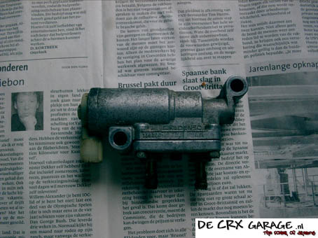

PříspěvekZaslal: 8.12.2009 , 20:14   Citovat
už jsem to asi našel, tady je to vidět pěkně tudy odkaz takže to budu muset asi demontovat a mrknout co s tím je ?
Nebo rovnou sehnat jinej?

zkus vycistit,nebo zmer jetli tam jde 12V.Je to vlastne servomotor.
Příspěvky: 464 H+ body: 5
neewman je teď offline  neewman
PříspěvekZaslal: 8.12.2009 , 20:23   Citovat
kdyz budes merit impedanci(odpor) toho ventilu tak by mel mit 8-15 ohmu,jinak je KO.Pokud v pohode impedance, tak vedeni 12V z ECU.

OK, nejdrřív to zkusím o víkendu proměřit, pokud bude dobrej, tak to přes svátky sundám a zkusím rozebrat a vyčistit. Podle fotek předpokládám že tím protejká chladivka, takže pak po namontování budu muset odvzdušnit že?
