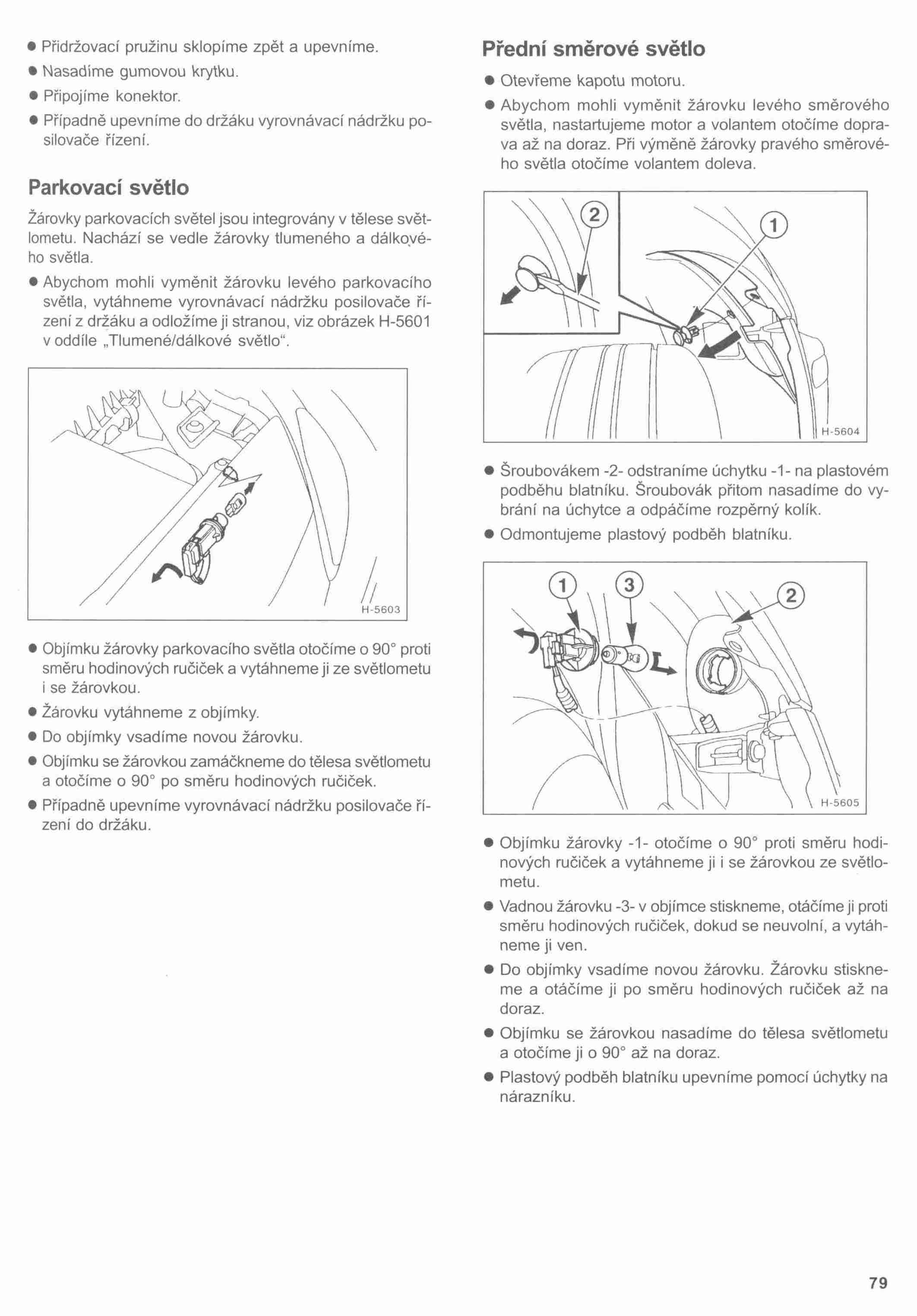

79. stránka z kniha HONDA - Jak na to:
079.jpg, 245.22 kB
Příspěvky: 2125 H+ body: 3 1990 CR-X

Ajsik: je to navod pro 5D, jo? ja mam totiz tu knizku jen v nemcine a nemuzu to tam nikde najit
Příspěvky: 8 H+ body: 0
Ajsik je teď offline  Ajsik
PříspěvekZaslal: 11.12.2009 , 18:29   Citovat
je to pro Civic 1987-2000

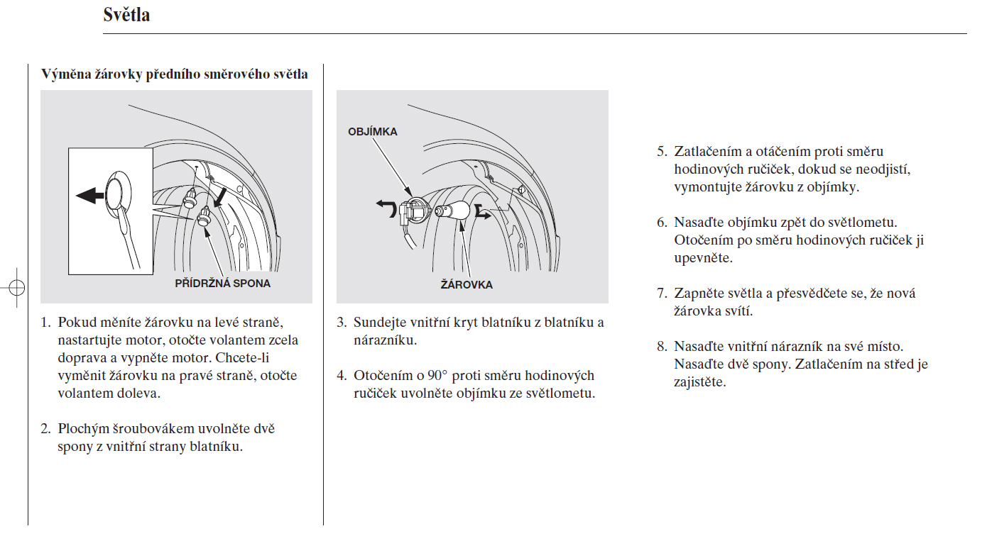

Ano, pokud se to nevyčistí, tak to za nějakou dobu zase přestane svítit. Měnit se to asi nebude muset. To by muselo zoxidovat hodně moc a to v tomhle případě (mladé auto) moc nehrozí. To, že to reď chvíli nesvítilo, bylo jakési "varování" že je třeba s tím něco dělat aby tvoje autíčko bylo zase 100% spolehlivé.
Kolo ani sundavat nemusíš. Stačí ho jenom vytočit tak abys měla přístup k žárovce (je to vidět na obrázku co je tu výše).
Jenom budeš potřebovat šroubovák abys mohla vytočit plastový šroubek z příchytky, která drží ten plast. Až když ten šroubek bude venku, tak jde ta příchytka vytáhnout. Dřív ne. Teda ne přiměřenou silou. Znám borce, co se vytáčením nějakého šroubku nezdržujou a prostě to vyrvou. Velmi šťastný
Ten obrázek, co dával Ajsík je hodně dobrý návod. Navíc v češtině, takže podle něho to určitě zvládneš i ty Mrk

cca 10 minut na netu včetně stáhnutí manuálu na C8G :
Bez názvu 1.jpg, 355.06 kB
PříspěvekZaslal: 13.12.2009 , 19:06   Citovat
Ajsik napsal:
je to dobrý pěkná práce.
Jak jsem předpokládal - stejný princip. Hodna se pořád drží osvědčených metod a nedělá velké změny. OK

Super, to jsem potrebovala takovej presnej obrazek, ja s tim jdu do servisu, at mi to tam vymeni. Vytisknu si to. Dyt nevim, jak to mam ocistit proti oxidaci :o) Ja autum rozumim jak koza petrzeli :o)
