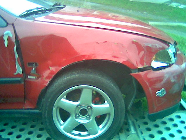

PříspěvekZaslal: 20.12.2009 , 21:40   Citovat
Třeba jako takhle? HaHaaa
