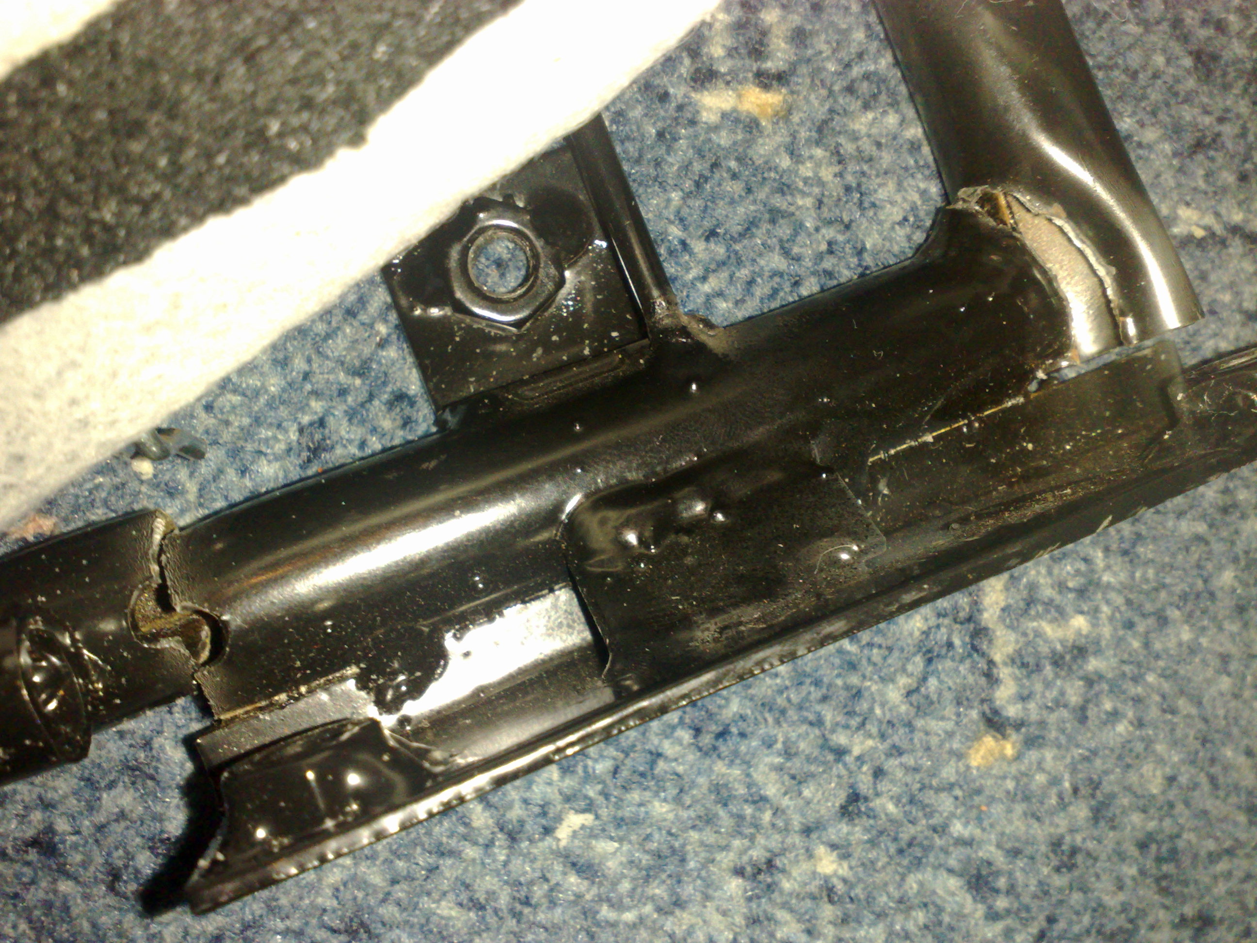

Tak jsem asi bohužel natrefil na blbej kus, jinak nevim proč, ale praskla mi řidičovo sedačka v sedáku. Nikdo si tady pokud vim nikdy nestěžoval na repliky ITR sedaček z USA. Z ničeho nic byla taková volná, až teď se začlo strašně hejbat opěradlo, tak jsem ji rozebral a zjistil, že praskla na dvou místech. Věděl jsem, že kvalita nebude bůhví jaká, ale že až takhle... to jsem nečekal, nepřeju si vidět, jak by vypadaly, kdybych nedej bože boural. KO

praskla mi kdysi i seriova sedacka a to mam 65kg i s posteli Velmi šťastný nejde z toho vyvozovat zadne zavery

tojo, taky řikam, že to musel bejt vadnej kus, to neni možný jinak a nikdo se tady na ně nestěžoval jinak

odstrojil sem ji a necham to zejtra svařit, pak by to snad mělo bejt OK OK

jestli si do ni pak znovu sednes, tak ses sebevrah. dovedes si predstavit co ta sedacka udela pri bouracce? je to z nekvalitniho kovu, proto praskaj. on ten rozdil mezi drahou a levnou sedackou nekde musi bejt znat...

praskaj a vařej se i origo sedačky, bych to tak tragicky neviděl ...

Radsi se jich zbav. Udelej si z nich kresla. Podle fotky to nevypada ani dobre svareny,ani na dobry mtr

Po 20 letech uzivani? Ja bych cekal od sedacky neco vice, nez ze se mi samovolne zlomi, zvlast kdyz se jedna o "sportovni".

Rozebrat - komplet prevarit obe dve a vklidu bych do nich sedal v aute nadale.. Jen nekdo musi vzit tu svarecku.. Pripomina me to "Blata VS China minibike"...zkratka nekde se to musi ukazat.. Mrk

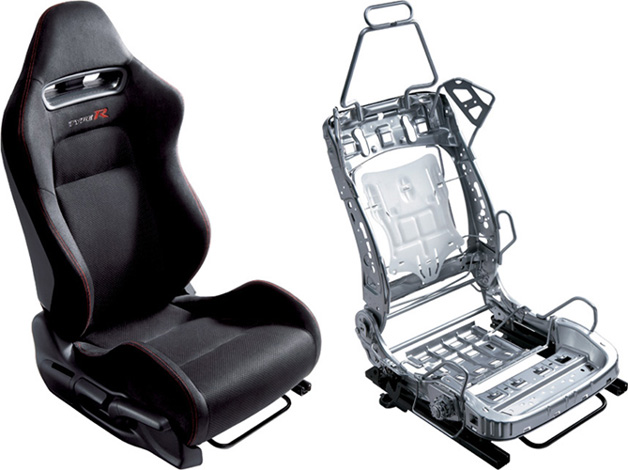

Takto nejak by to malo vyzerať
