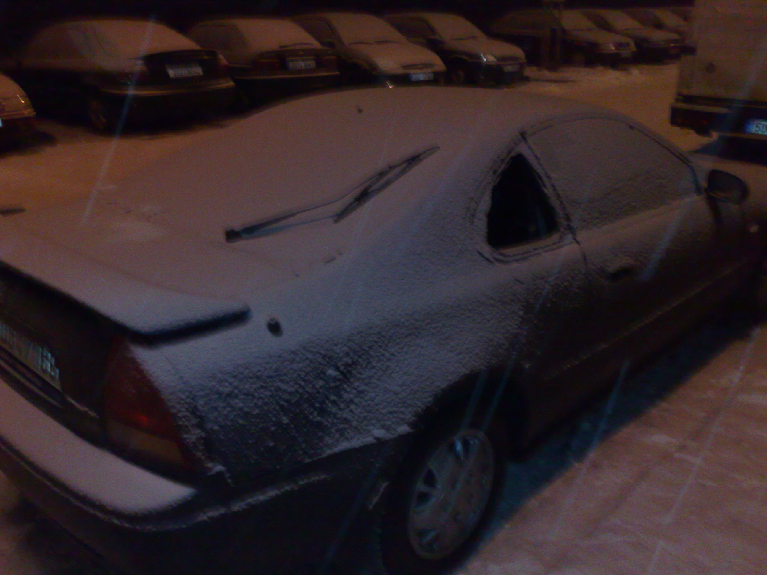

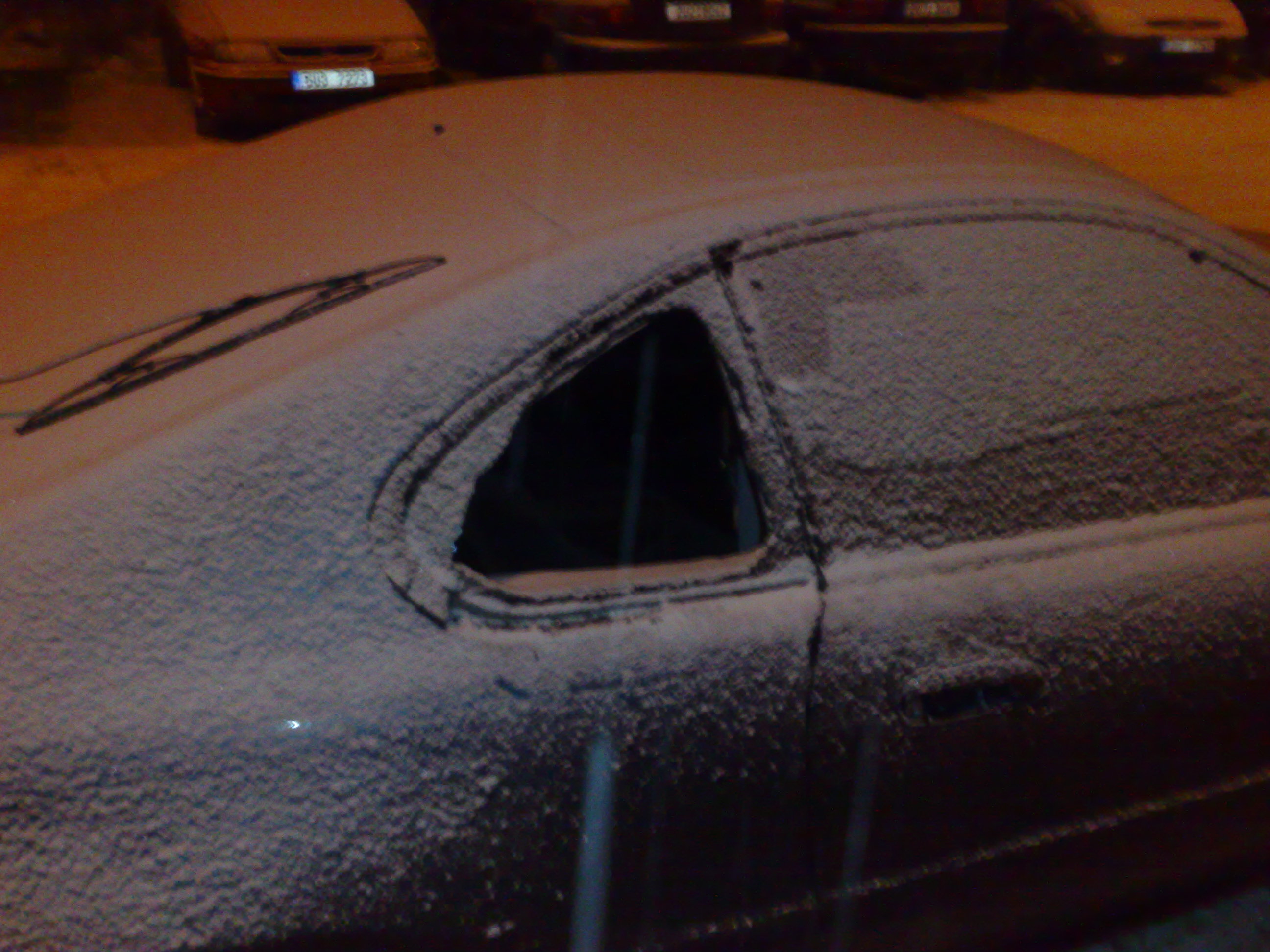

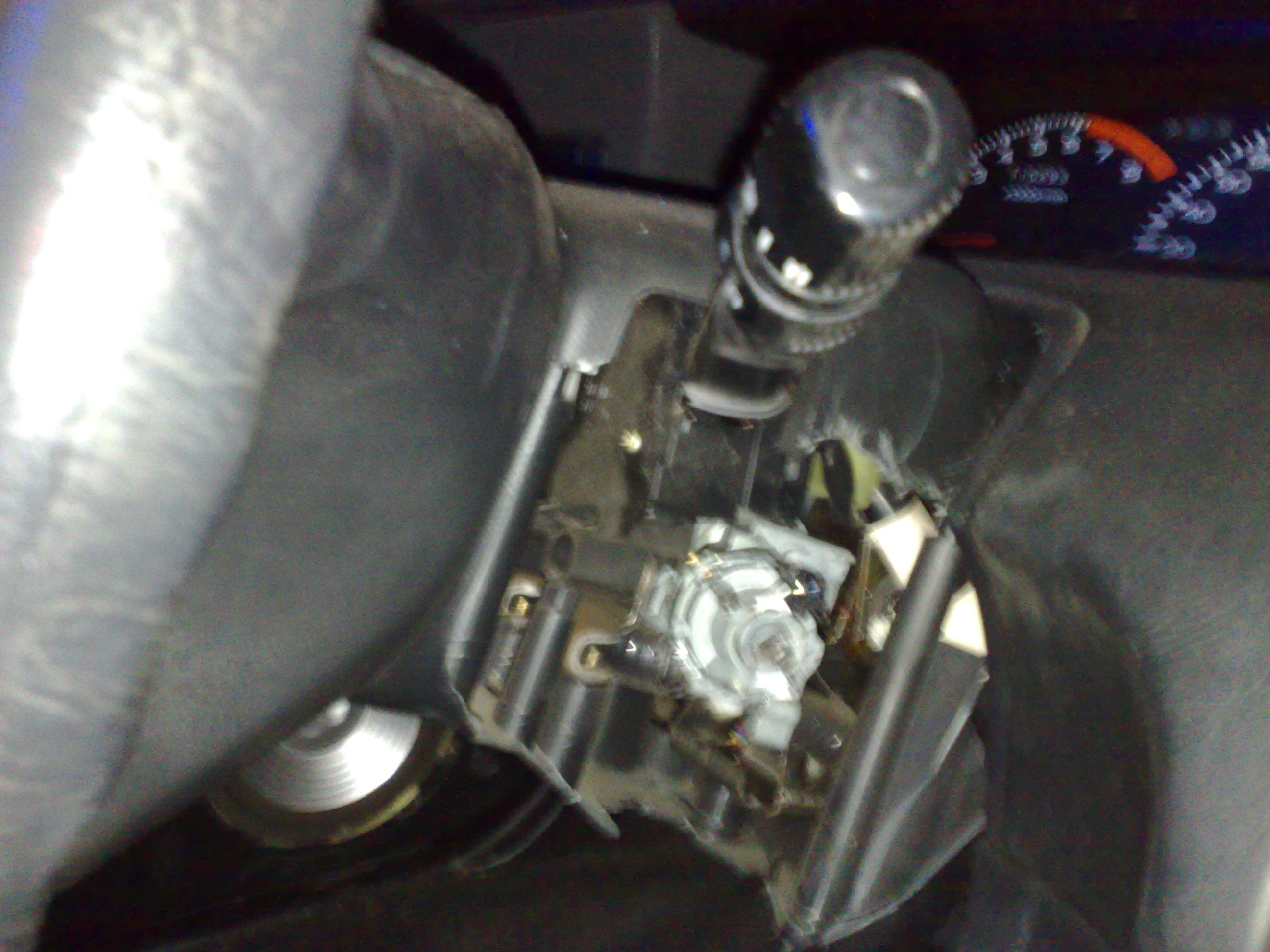

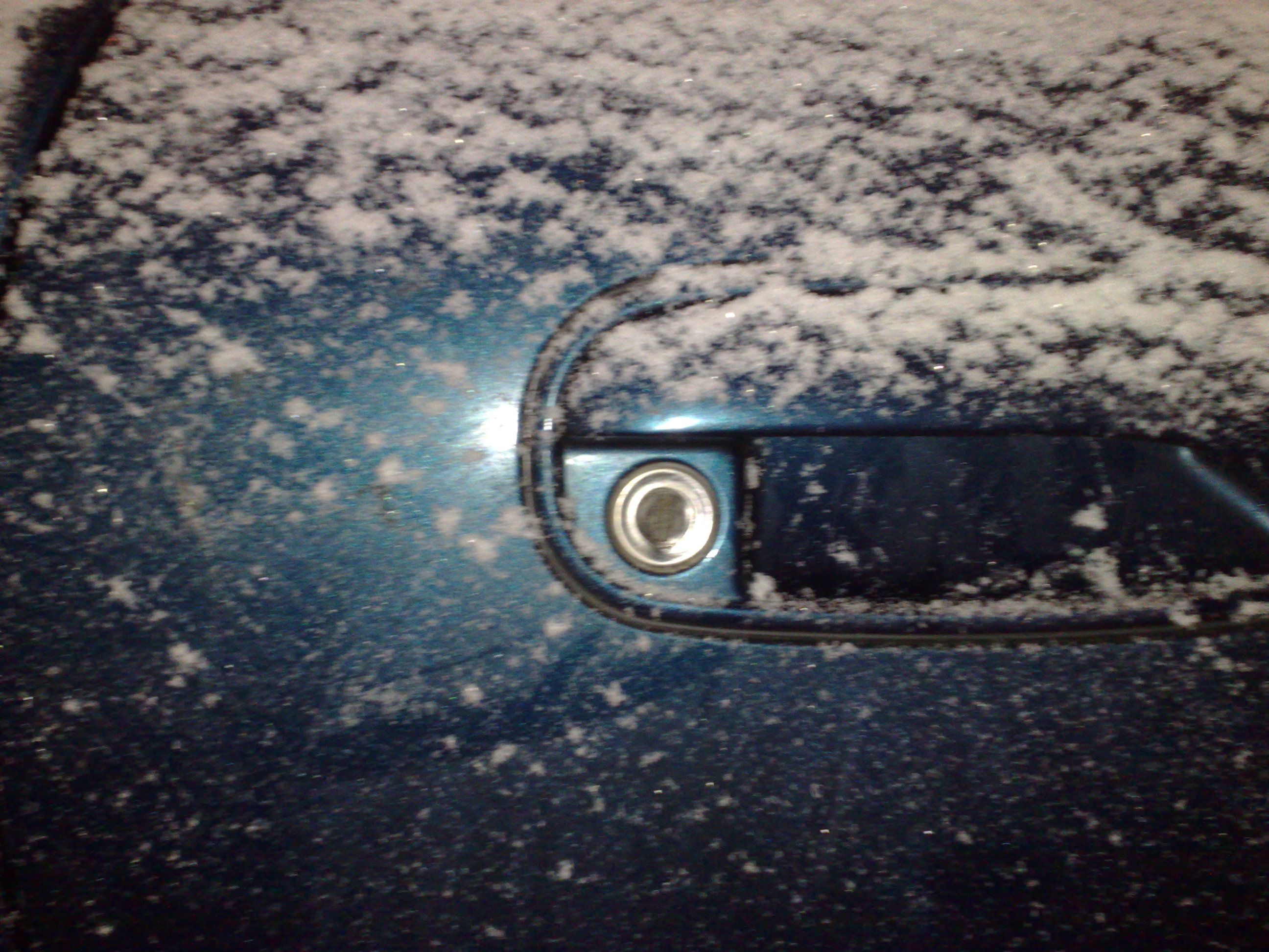

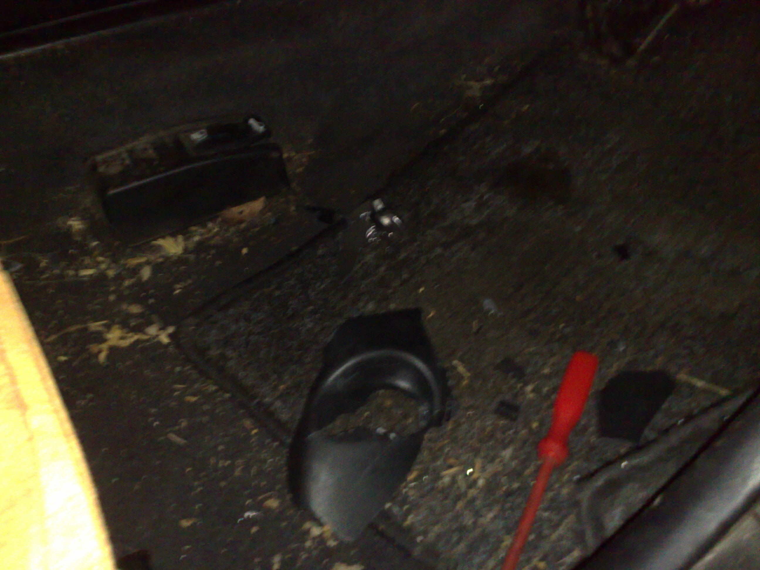

Bueee Tak uz i ja se stal obeti zlodeju,vecer v pul devate jsem zaparkoval na parkovisti a rano v 6 s pritelkyni prijdu k autu a koukam ze mam rozbity zadni trojuhelnik u spolujezdce a vylagrovanou spinaci skrinku.Chudinka moje Bueee doufam ze se dozvim kdo to byl pac to co mu pak provedu,tak si bude pamatovat jeste hodne dlouho!Nejhorsi bylo ze spinacka uz nebrala klic a tak jsem tu jejich praci musel dokoncit.Prekvapeni bylo kdyz jsem zjistil,ze je delilo cca 10minut od toho aby me s milackem odjeli,nastesti mam radio napasovane tak ze uz ani ja sam ho ven nedostanu a tak jsem dnes musel koupit dalsi preludku(bohuzel chudinka byla borena na predek)tak budu mit alespon nejake nahradni dily jeste bokem.Takze pokud je tady nejaky HONDAR z Klasterce nad Ohri tak at si na sve auto dava pozor aby nedopadl jako ja........

Chlapi potrebuju pomoc,projel jsem vsechny manualy co mam a nikde jsem nenasel jak vymenit spinaci skrinku,pomuze mi nekdo?Prosiiiim to mi hlava nebere asi jsem vazne slepej,nebo ja nevim...dik moc přátele

PříspěvekZaslal: 8.1.2010 , 23:20   Citovat
Můžu ti to popsat u crxka, u preludy to bude nejspíš podobné. Ale popis prostě platí pro crx.
Asi bude lepší, když sundáš volant - návod zde Pak musíš sundat plasty okolo volantu, spodní díl drží 3 šrouby zespodu, horní díl je naklapnutý na spodní. Pohromadě je ještě drží kovový kroužek na čelní straně. Samotnou spínačku drží na tyči volantu objímka se dvěma "zalamovacími" šrouby. Nemají hlavičku, takže si musíš vzít menší sekáček a prostě silou je povolit. Nahradit je posléze musíš imbusovými šrouby, klasické nelze kvůli větší hlavičce utáhnout. Na spínačce je pak ještě zezadu dvěma šroubky upevněný spínací "ořech".
Snad ti to pomůže.

Minor napsal:
Snad ti to pomůže.
jen bych opravil ze preluda ma kryt pod volantem na daleko vic sroubech a je k tomu potreba extra dlouhy krizovy sroubovak. Jinak se zbytkem souhlasim.
