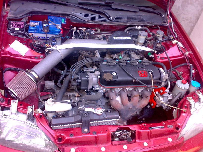

Tak sem dej fotky motoru a celého motorového prostoru a pak se dá něco říct:)
sablos je teď offline  sablos
PříspěvekZaslal: 11.1.2010 , 17:49   Citovat
Minor napsal:
uplně jednoduše, bud ma 2 nádobky(olej a ostřikovače) nebo jen 1 na ostřikovače.

tak se nečerti Minor to myslel dobře, jestli máš jen nádobku s modrým víčkem tak nemáš servo.
