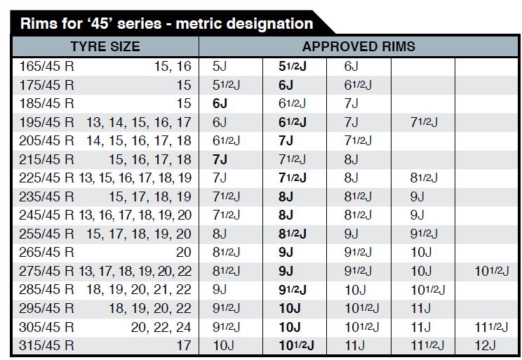

ahoj,
abych nezakládal další téma tak se vetřu sem Úsměv potřeboval bych poradit nebo spíš ujistit ve výběru rozměru letních pneu.
Mám alu kola MOMO X43 - R16 x 7J teď jsou na tom gumy Matador elite 205/45/16 a potřebuji vědět jestli je možné na to navléknout gumy 195/45/16 konkrétně Bridgestone potenza RE050A, vím že je to jen 10mm rozdíl na šířce, někde jsem našel i spoustu tabulek pro správný výběr pneu a mělo by to být v pořádku, je vždy nějaké rozmezí podle šířky disku jaké pneu na to půjdou, ale pro klid duše a objednání se chci zeptat raději jestli to má takhle někdo odzkoušené... Podle téhle tabulky (myslím že je to z nějakého prospektu od Davera přímo od Bridgestonu) jsou ale pro pneu 195/45/16 doporučené (zvýrazněné) disky o šířce 6 1/2 , tak jsem trošku na vážkách Se stydím
Díky
rozměry kol pro gumy s profilem 45 - Bridgestone.JPG, 83.65 kB
