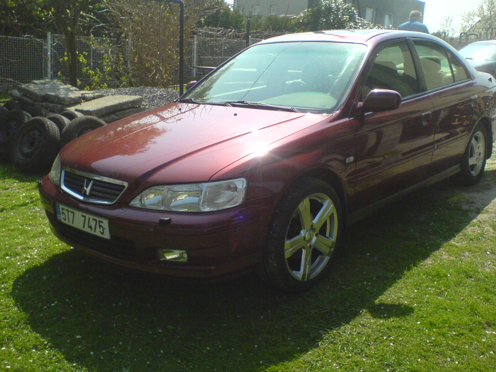

ja mam accorda rv. 99 a 18" 225/40 ET 35, lezou centimetr ven bude to chtit vytahnout lemy, doufam ze bude stacit obyc vytahovacka Úsměv ale nikde to nedre, a sedi to pekne Úsměv FOTO:

tak asi ET 35, na 6G jsme to taky zkouseli a slo to ok...
DSC00134.JPG, 456.51 kB
