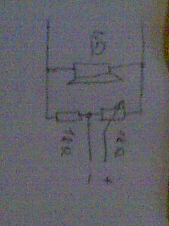

cus ten dratek na ovladani zesilovace jenom sleduje kdy se na nem obevi 12V a na ty iso konektory by to melo jit prez nejakej odporovej delic ale hodnoty odporu to chce vyzkouset nebo at to nekdo spocita kdo tomu rozumi Úsměv

ten odporovy delic me nenapadl Velmi šťastný spocitani je lehky, jen neznam napeti kolik je to napeti jdouci z radia a kolik ma byt napeti RCA. Kazdopadne dik za trkanec.
