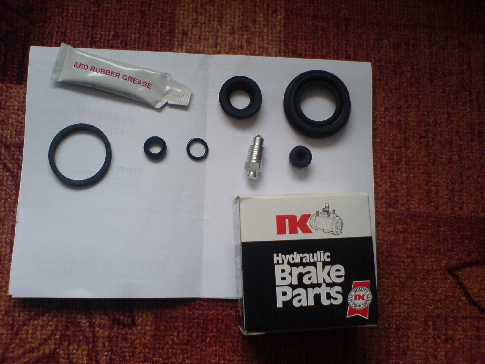

Dneska jsem koupil novej trmen za 2700Kc ;-)Uplne novej!!! Treba vydrzi aspon 10 let. + opravna sada na druhou stranu(foto) za 272Kc. Kdyz TOP stav tak poradne Mrk muhehe

posero je teď offline  posero
PříspěvekZaslal: 11.3.2010 , 13:19   Citovat
oorrbb napsal:
Honda
sz
