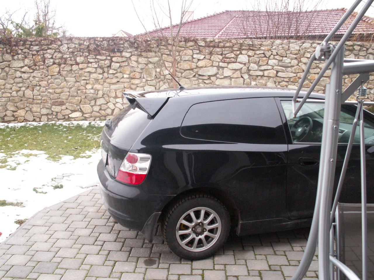

James je teď offline  James
PříspěvekZaslal: 6.2.2010 , 23:52   Citovat
hopit napsal:
hod sem fotku Úsměv v garáži je vidět jen původní
10.JPG, 236.47 kB
Příspěvky: 416 H+ body: 0
PříspěvekZaslal: 7.2.2010 , 0:22   Citovat
Austin napsal:
a jak sedí ta replika ? To se nemusí dopasovávat ?
nemusi, na diery sedi dobre, ale je trochu vyvysene nad strechu, asi o milimeter, dva...Ale tak mne to na tej ciernej uplne zanika, okrem toho na sklo sedi dost dobre. Samozrejme, ze to neni oem kvalita, ale tak za tie peniaze co to stoji je to podla mna uspokojujuce.
A ako hovori ninja, 5 dier mali len sport verzie po facelifte ( 1,4 aj 1,6 ) a typer ( pred aj po FL ).

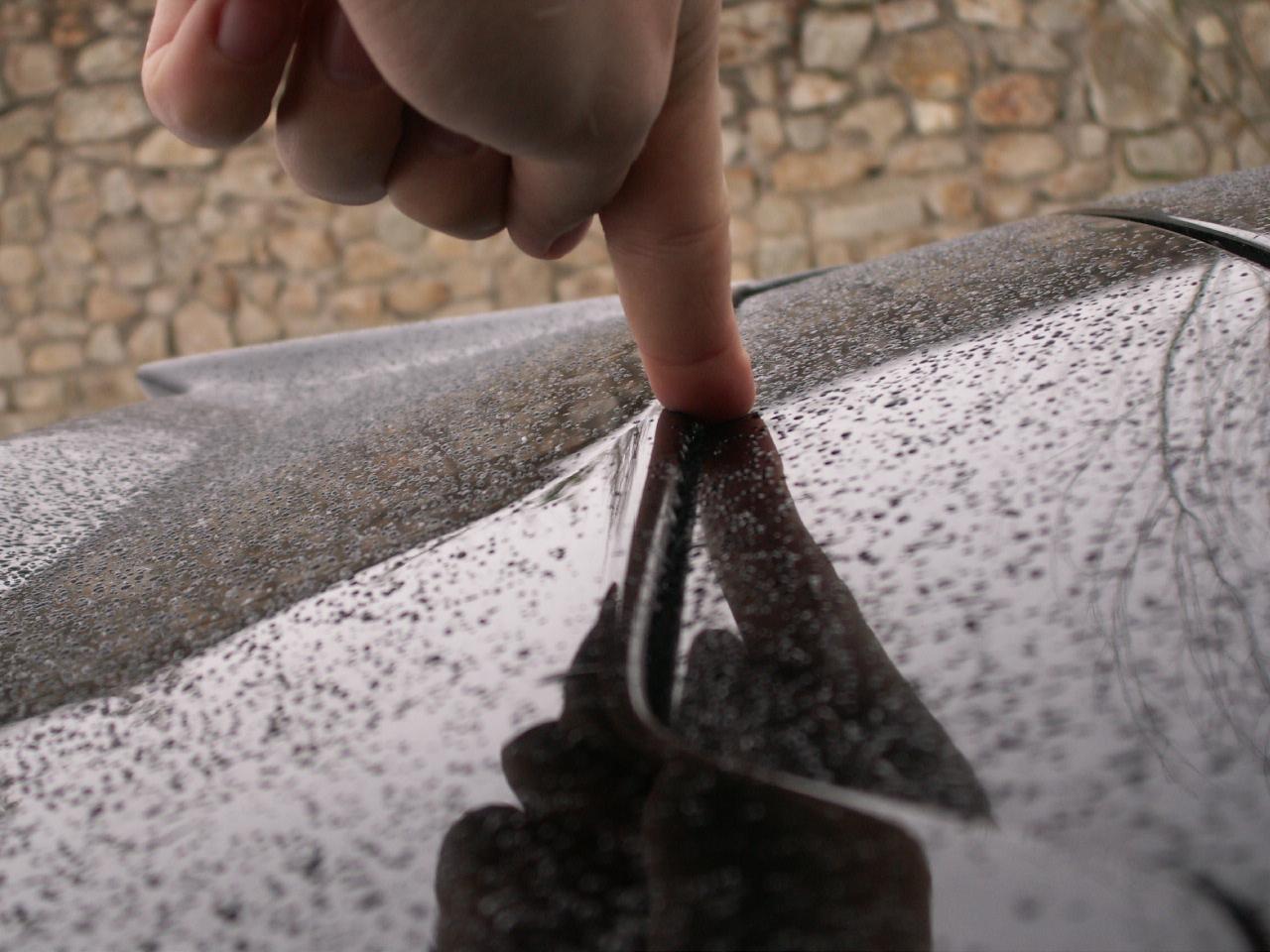

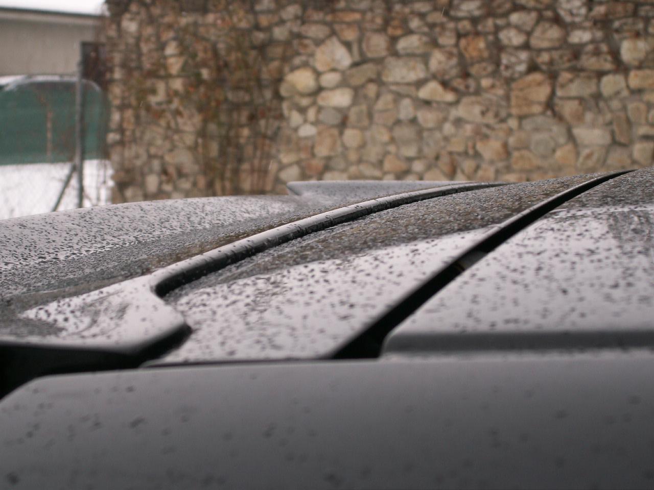

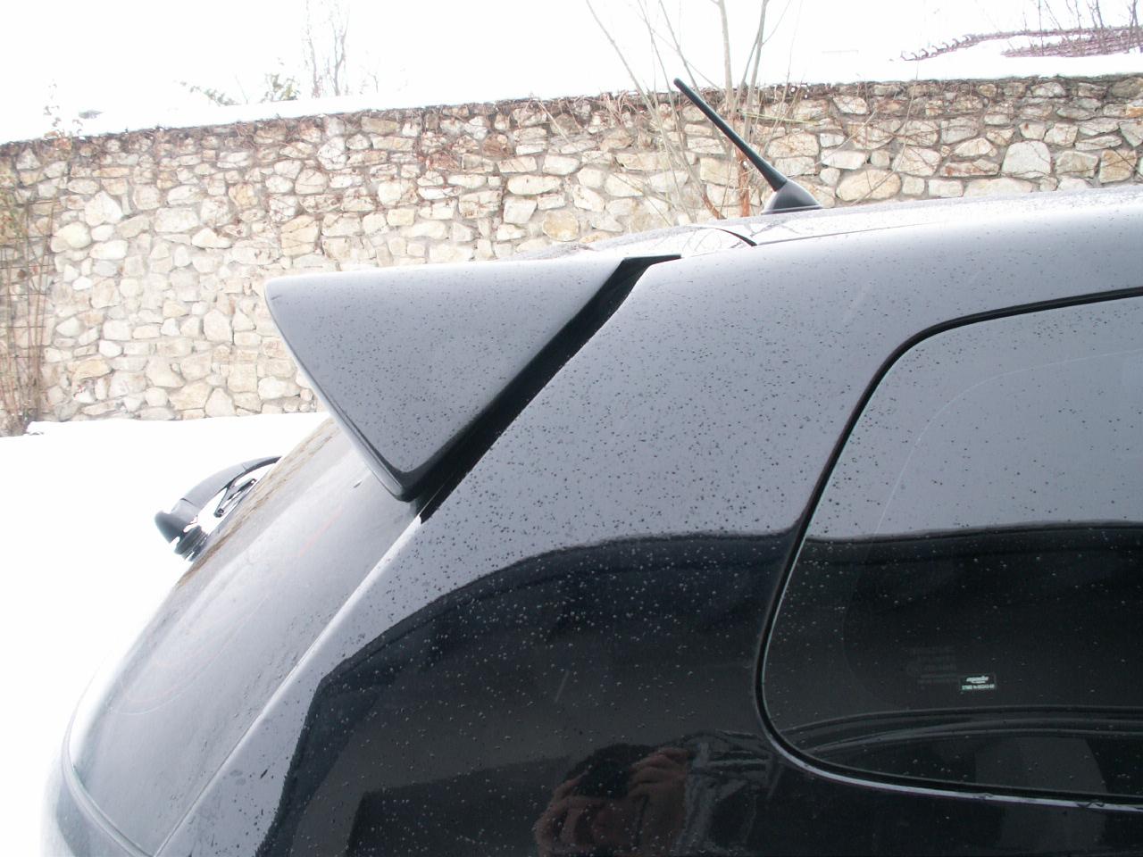

PříspěvekZaslal: 11.2.2010 , 15:09   Citovat
slubene foto, ospravedlnujem sa, ale nedostal som sa k tomu behom tyzdna za svetla...
14.JPG, 154.04 kB
15.JPG, 179.39 kB
16.JPG, 170.36 kB
