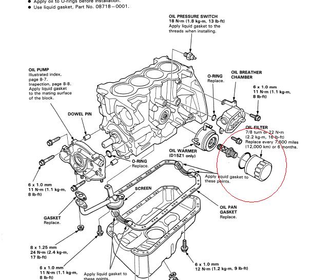

No evidentně jsi ten servisní manuál pořádně nečetl, protože je tam i spousta obrázků...
Tohle je olejový filtr...
A tady někde ho najdeš...
olej.JPG, 66.3 kB

ExEricss napsal:
A tdy někde ho najdeš...
Třeba se řídí tím,že na obrázky se koukalo ve školce,ne? HaHaaa
U auta dole o 5cm bych 100% někam nad díru (po zimě jich je dost... HaHaaa )
