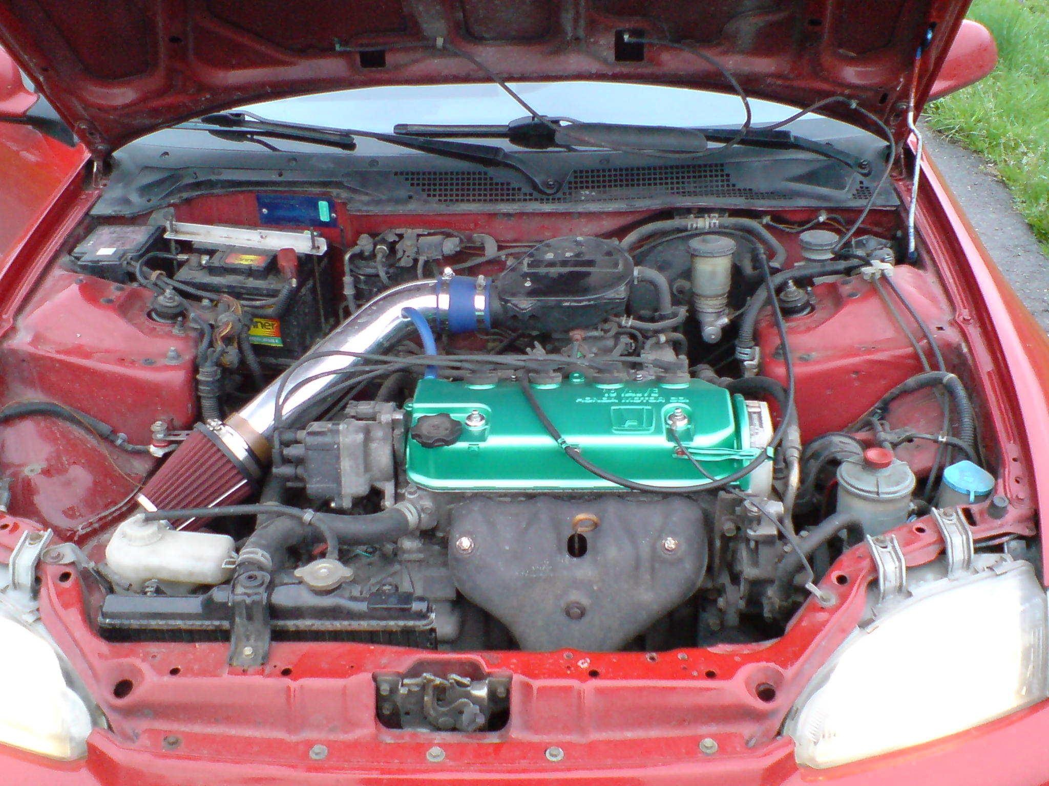

Úsměv tak po dlouhé době uvažováni a popichování různých členu H fora tady zakladam svuj projekt s moji hondou civic EG4. Předmětem tohodle projektu je ho dotahnout do cíle ted to bude težke když jsme přišel o praci takžerozpočet je omezen.Chtěl bych tady nazbirat zkušenosti a rady a vše zjistit než neco zkazim.Nasledujíci mesíce se vrhnu na podvozek toť je napravy stabilizatory ramena silenty brzdy atd.... V palánu mam upravu v podobnem stylu jak mam motor chrom a lakovaní + nejaky ten upgrejd Velmi šťastný
1.) Fáze rozebrani ramen a stabilizatoru z ESI.
2.) Fáze odvrtaní starých silentu a opískování.
3.) Fáze lakování ramen a nekterých části chromování
4.) Fáze Swap na brzdy s VTI
A tady mam pár dotazu k bodu 4. budu mít třmeny z VTička stačí je jen přehodit za ty původni? někde sem četl že brzdove hadice jsou kratke? budu dávat panceřově tak nevim jestli objednat přimo na VTI? brzdový válec taky nebude třeba menit to už jsem se radil s kolegou..... prosim jestli mi můžete poradit na co si dávat pozor při tomhle swapu a na co zapomenout třmeny půjdou samozdzřejmne na repas chtel bych se zeptat jestli se to vyplati dat firmně nebo to zvladnu doma jak se říka na koleni u nas mame jednu firmu co se zabíva brzdovými systemy BEKAS uprava třemenu bude buď lakování Alkyton nebo broušeni a pujdou na chrom... něco podobneho jak se dělaji show and shine v německu Golfy. Během praci budu vše dokumentovat a davat sem fotky předem děkuji za každou cennou radu. Honda

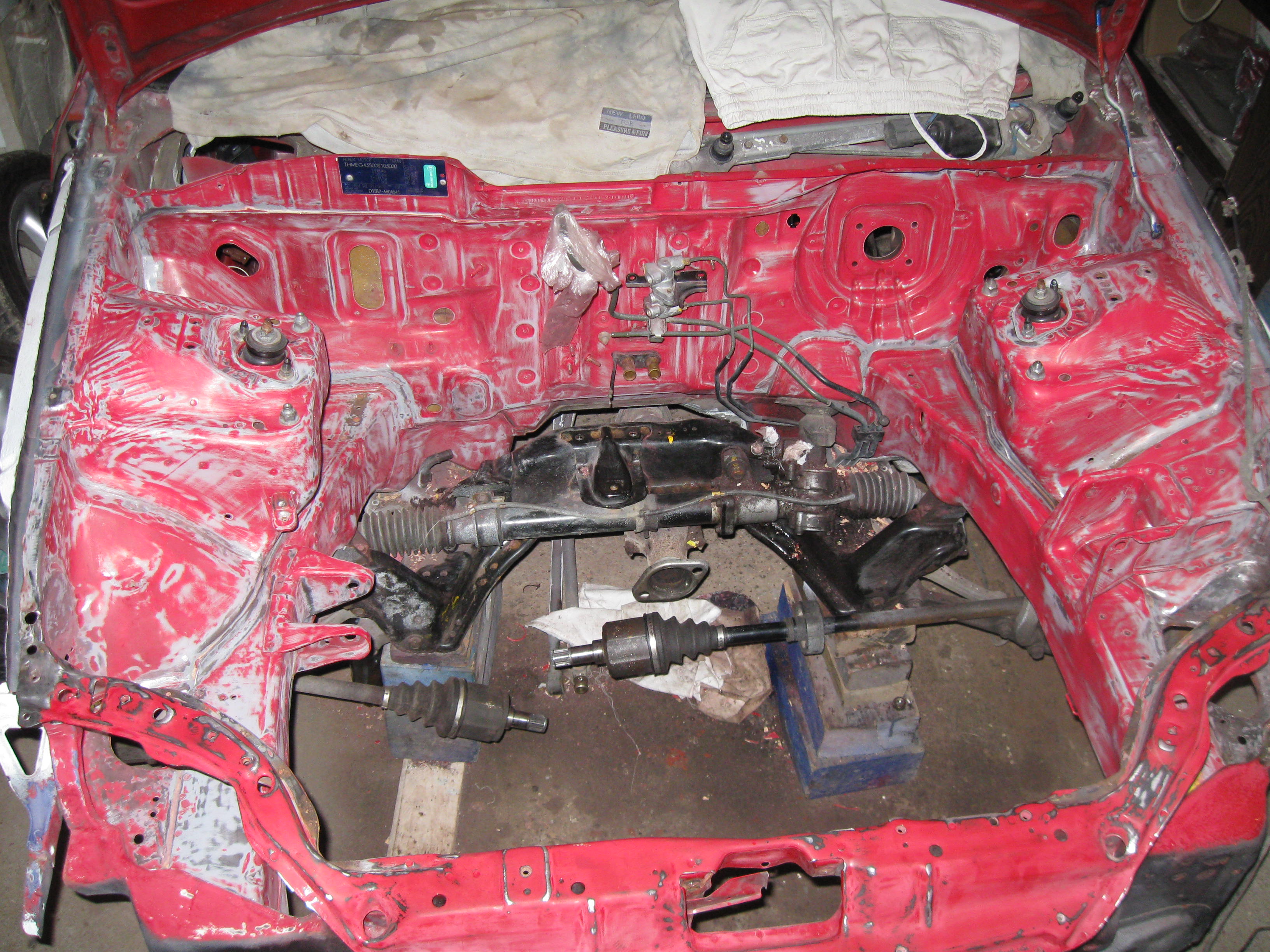

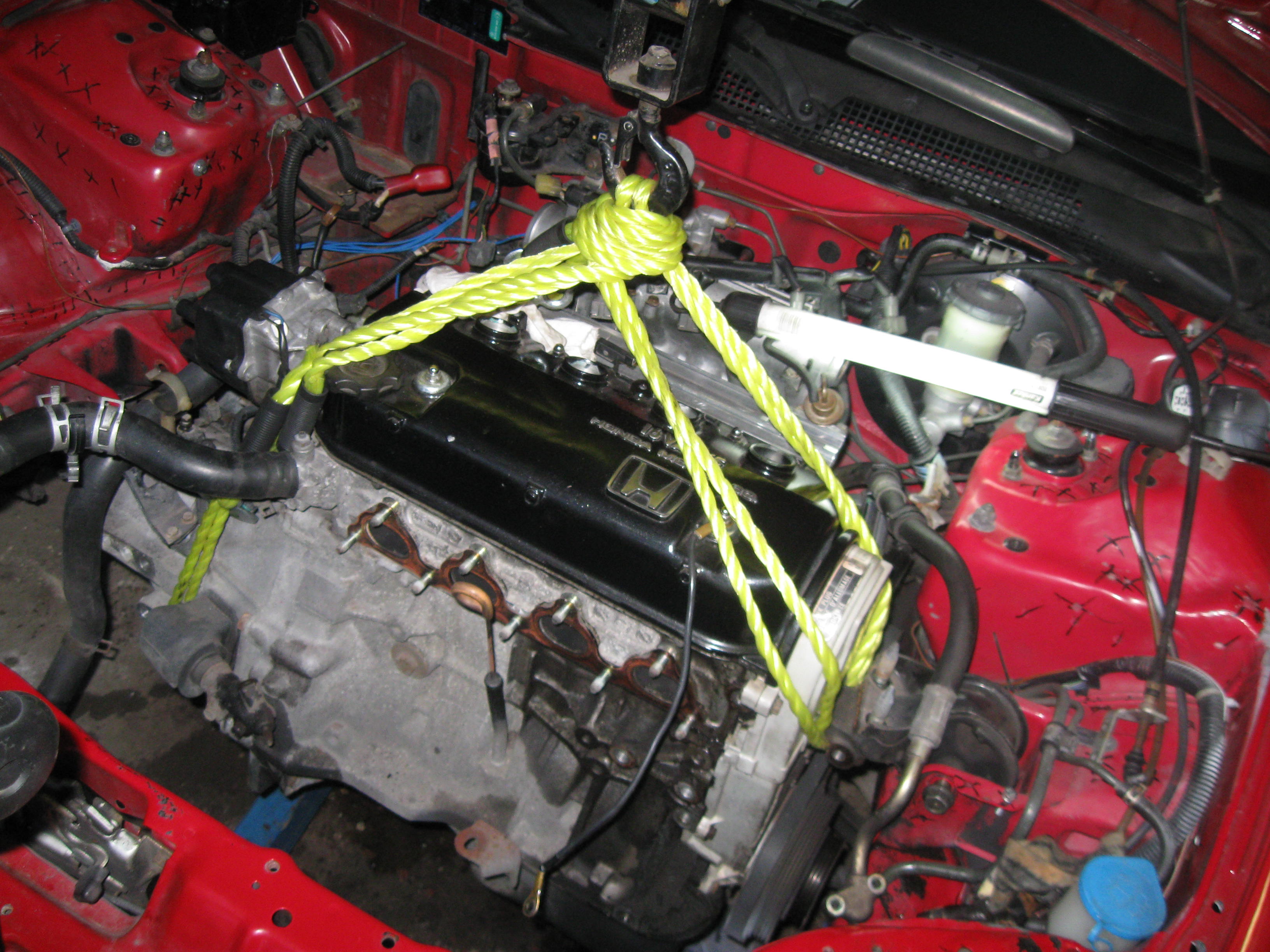

CZento je teď offline  CZento

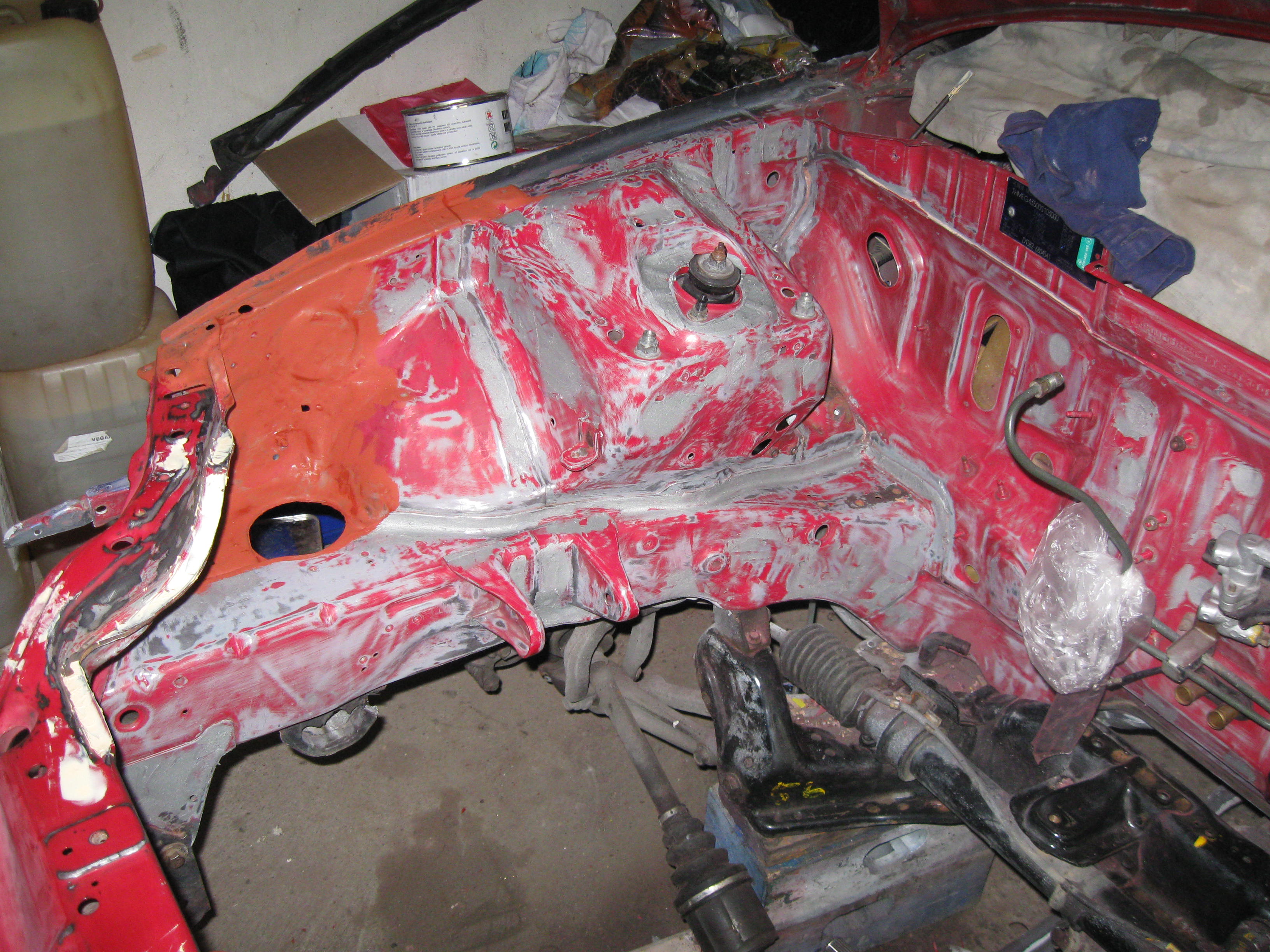

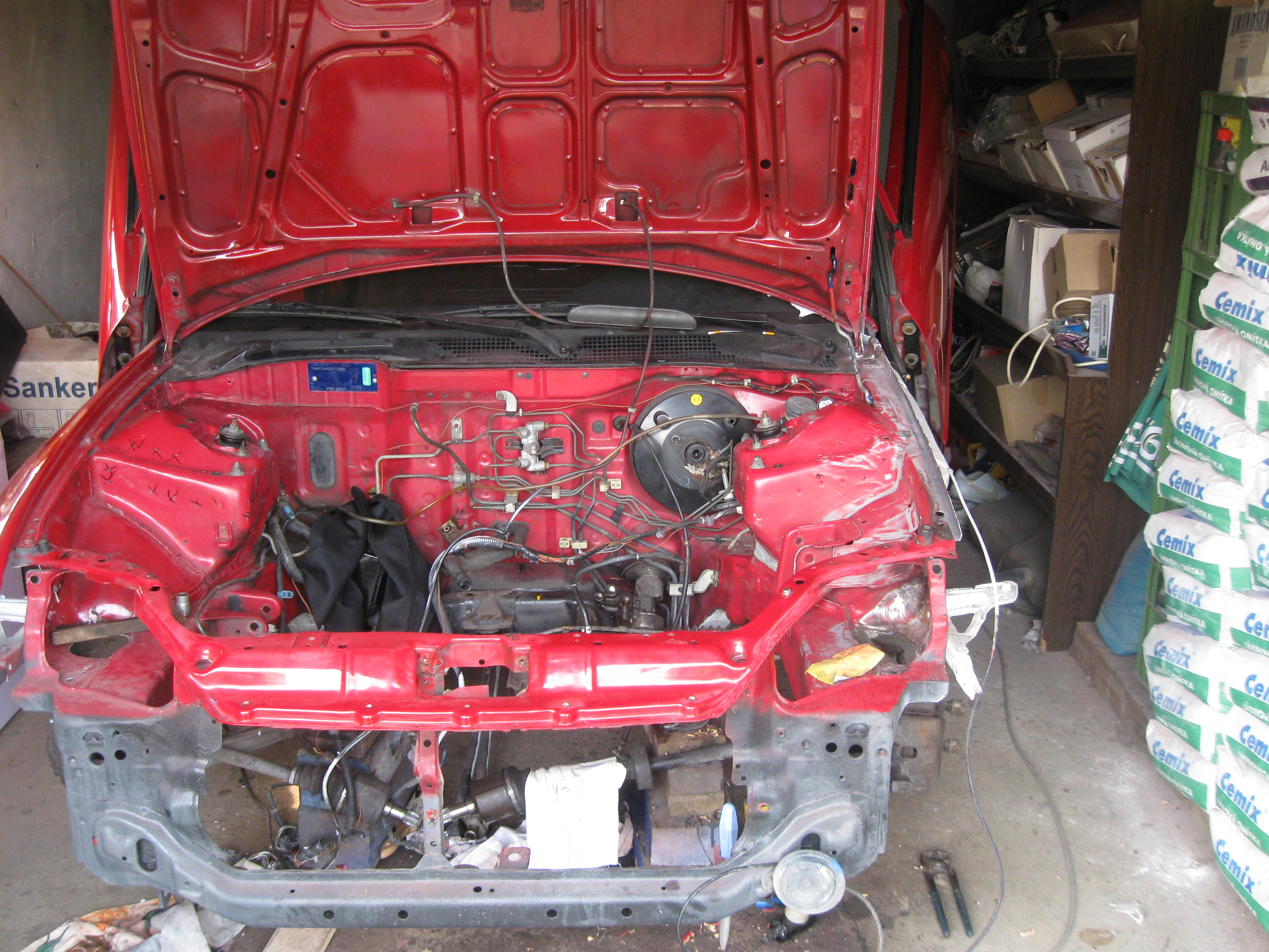

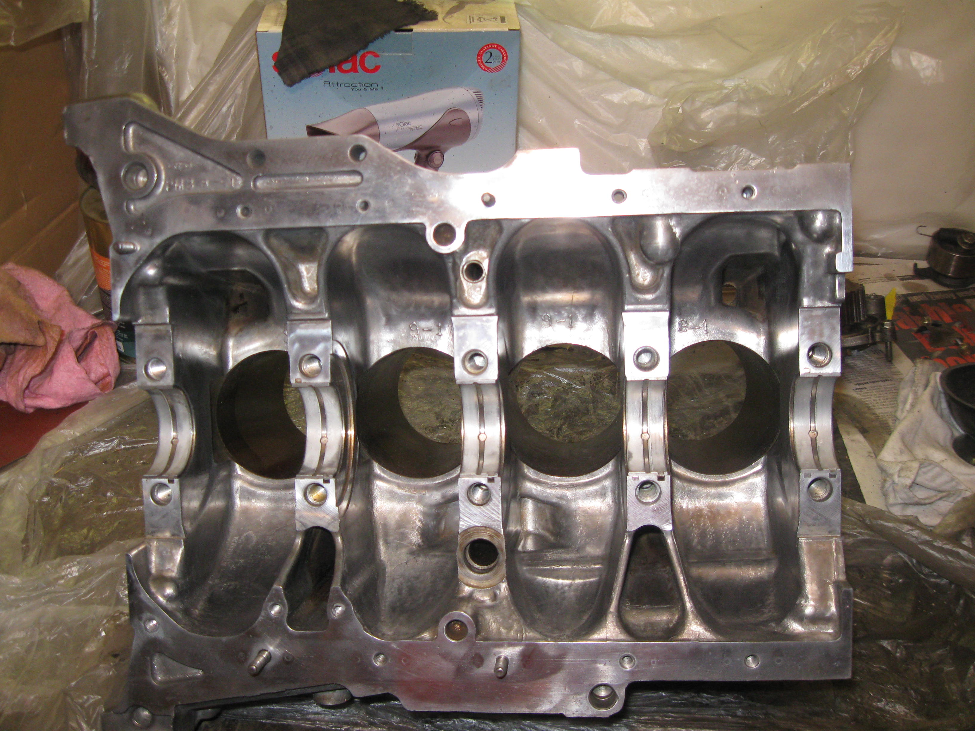

PříspěvekZaslal: 10.2.2010 , 22:54  Naposledy upravil CZento dne 10.2.2010 , 23:54, celkově upraveno 4 krát. Citovat

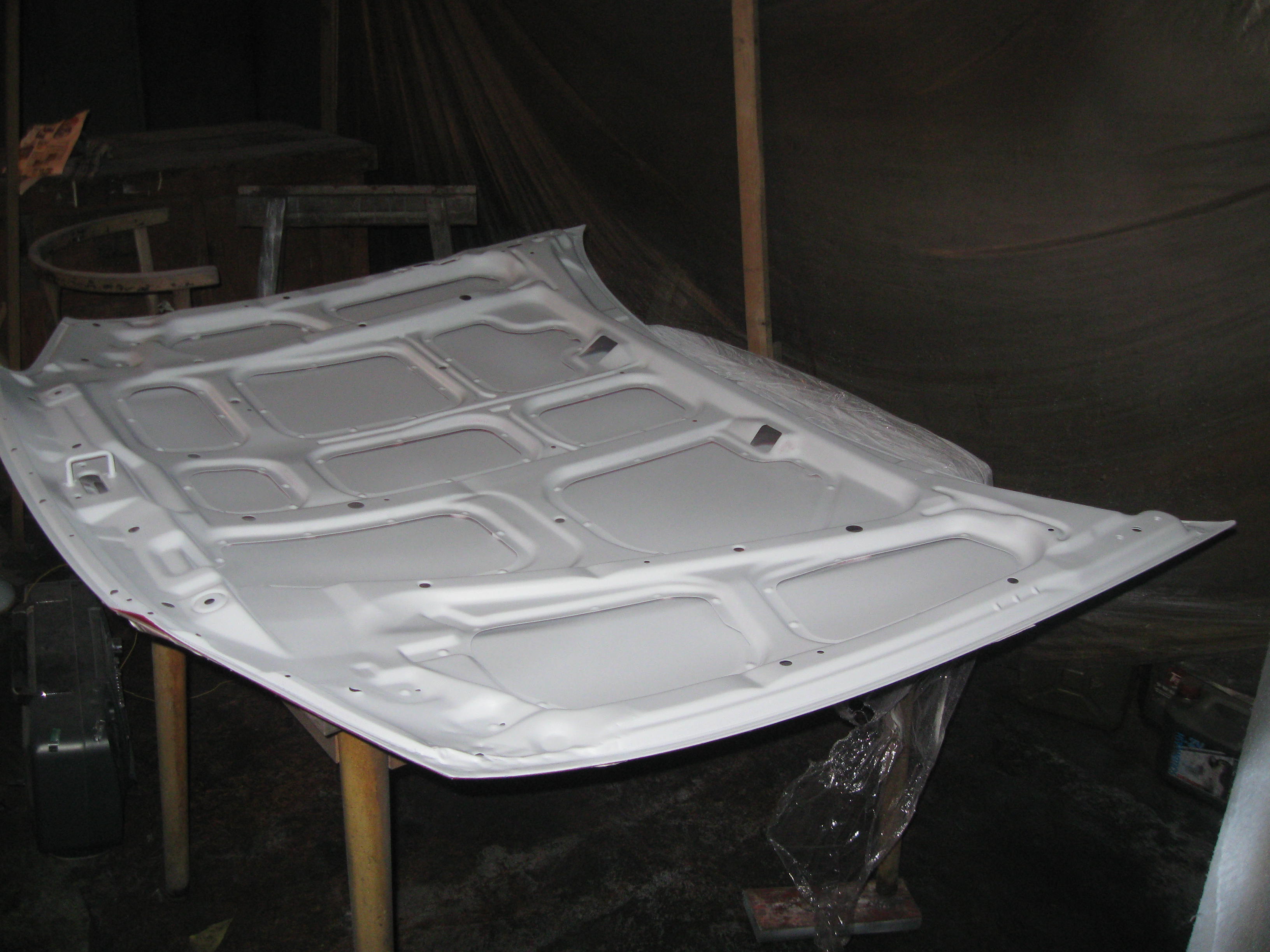

tak nejak vypadal jak sme to koupil ten motor ale nebylo tam to sani jen klasicka krabice proste serie motor.

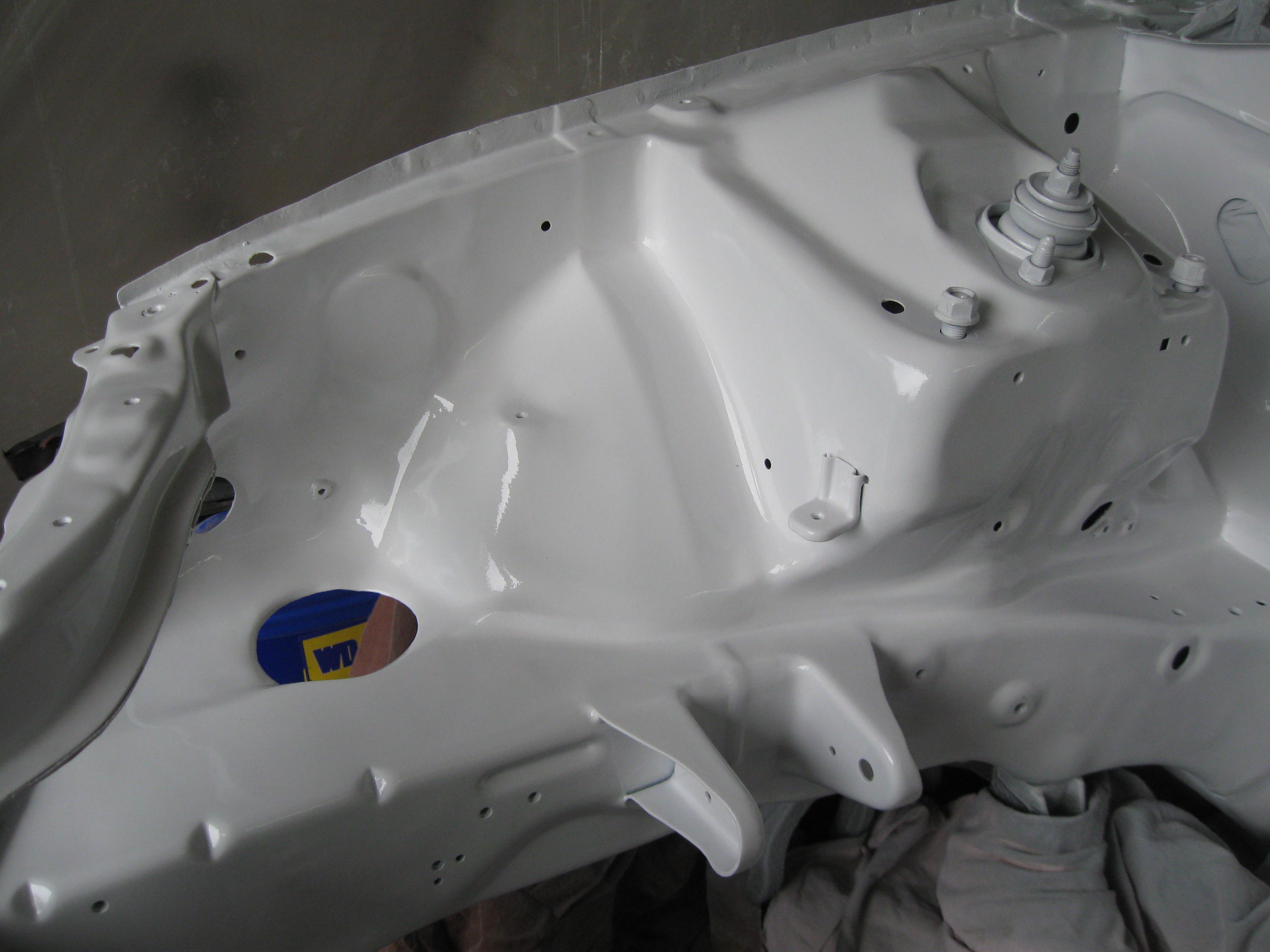

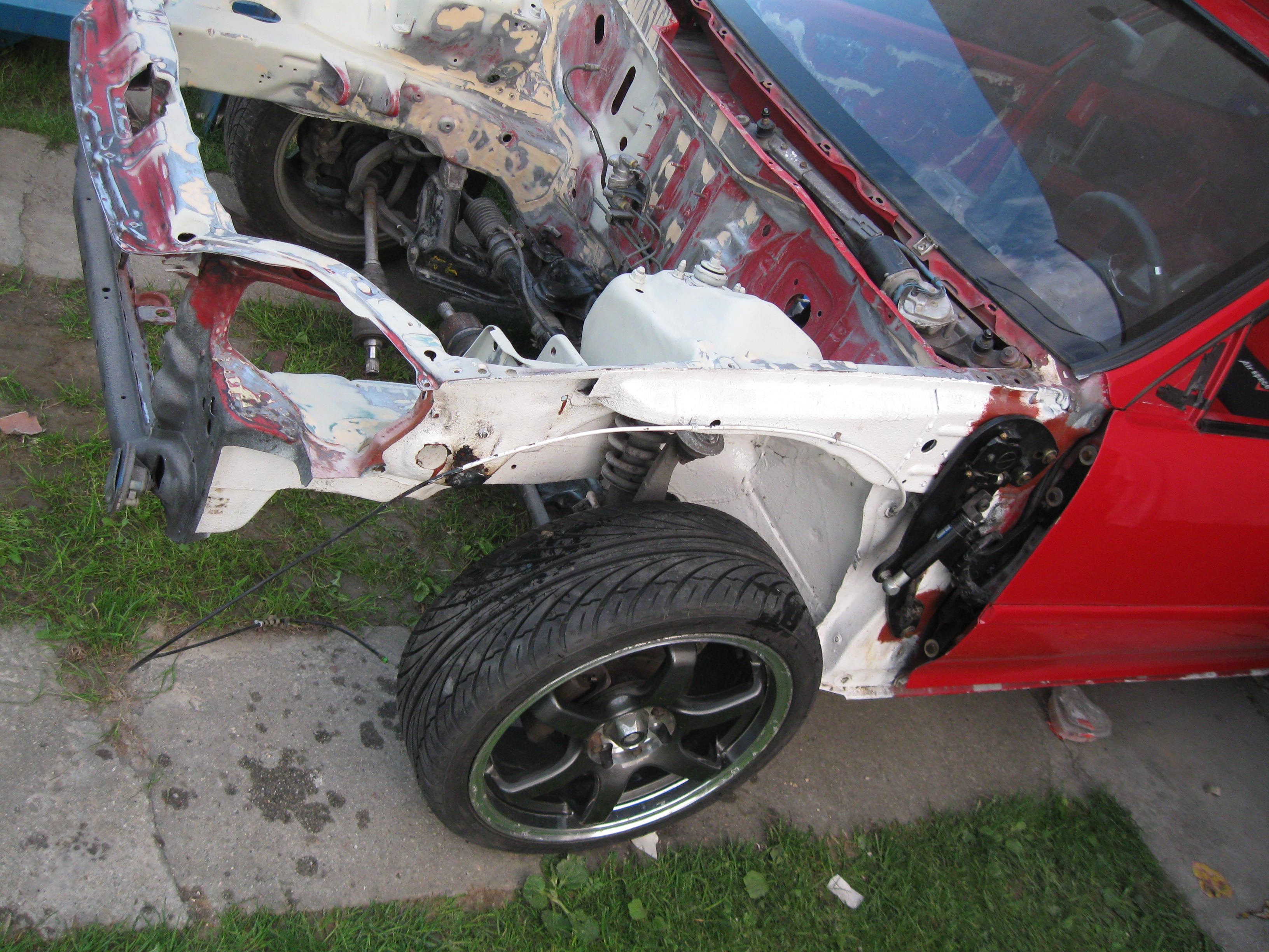

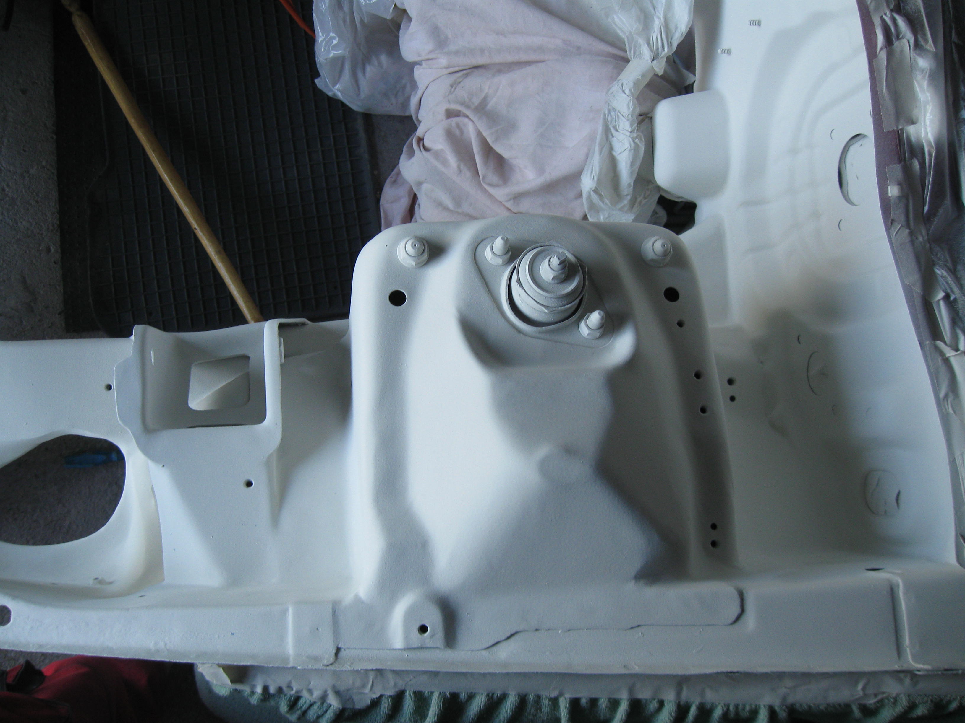

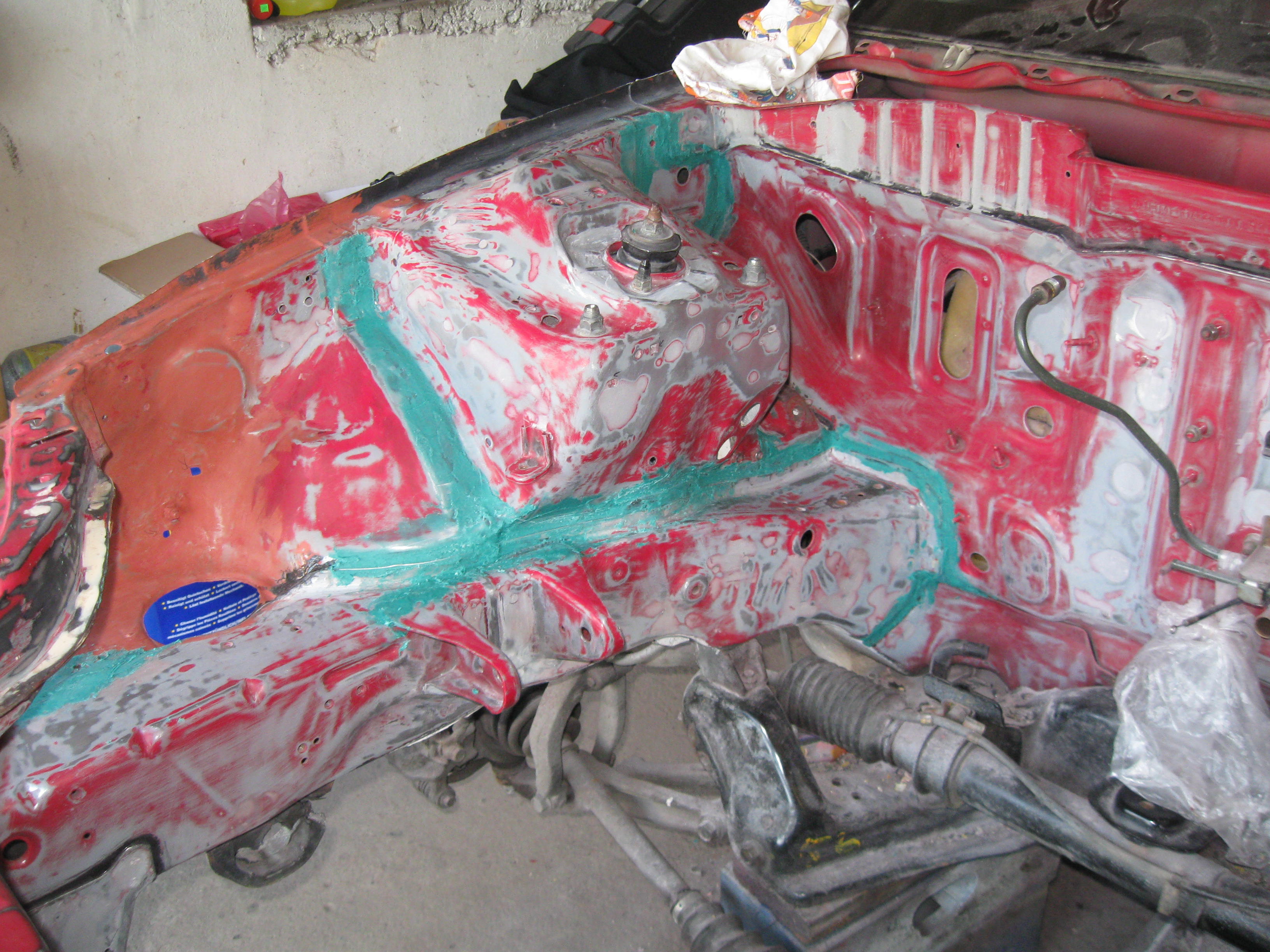

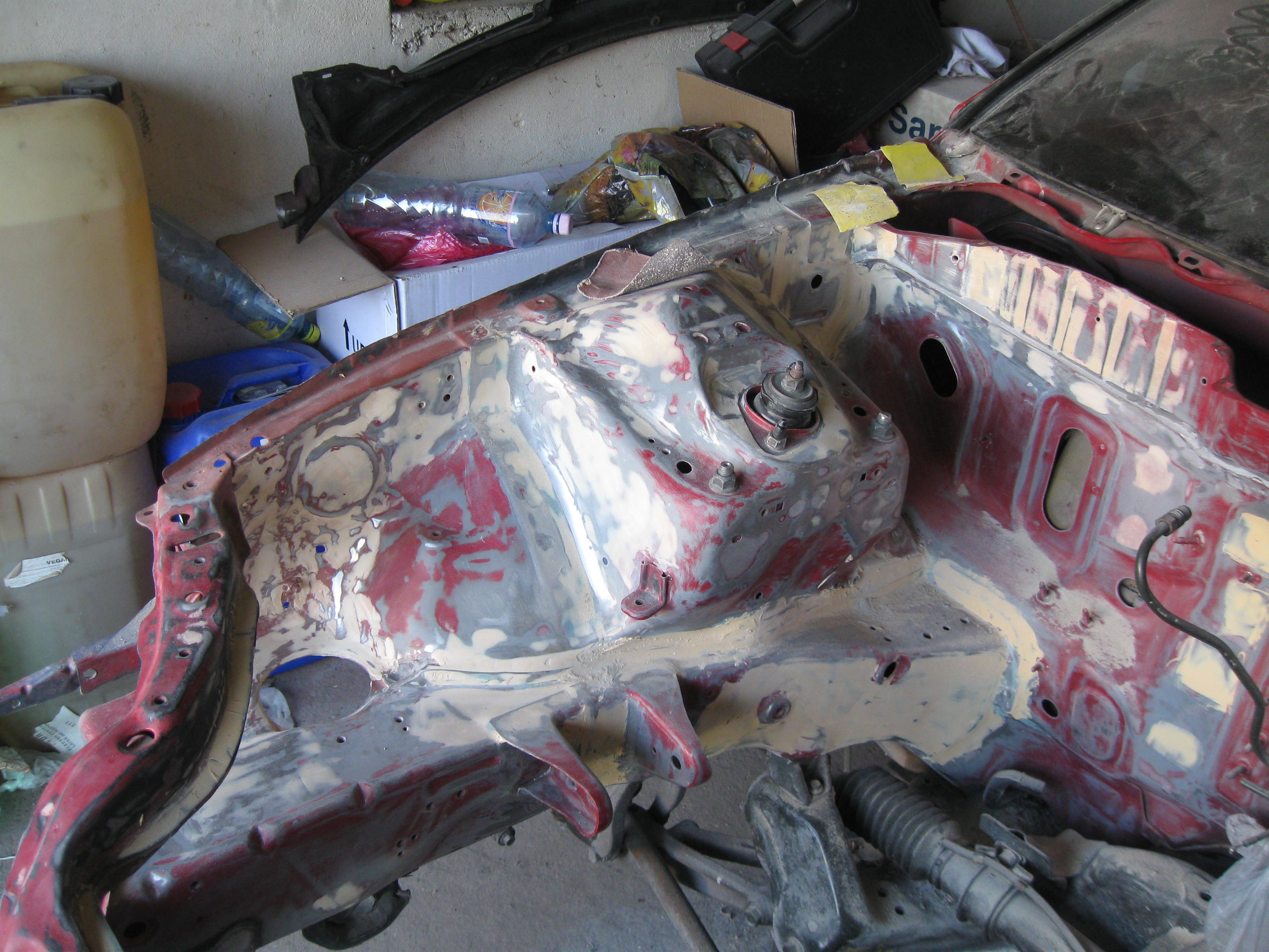

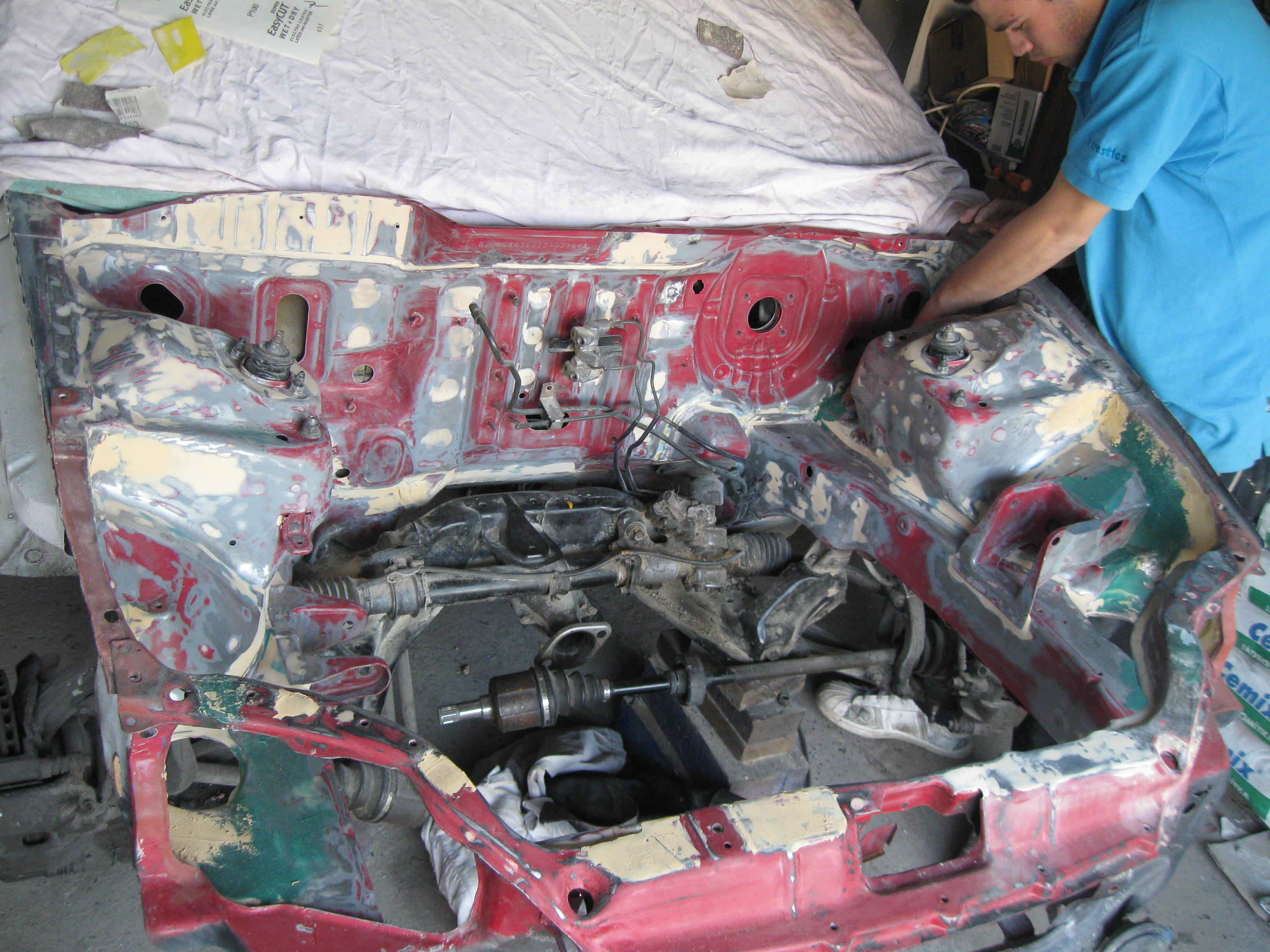

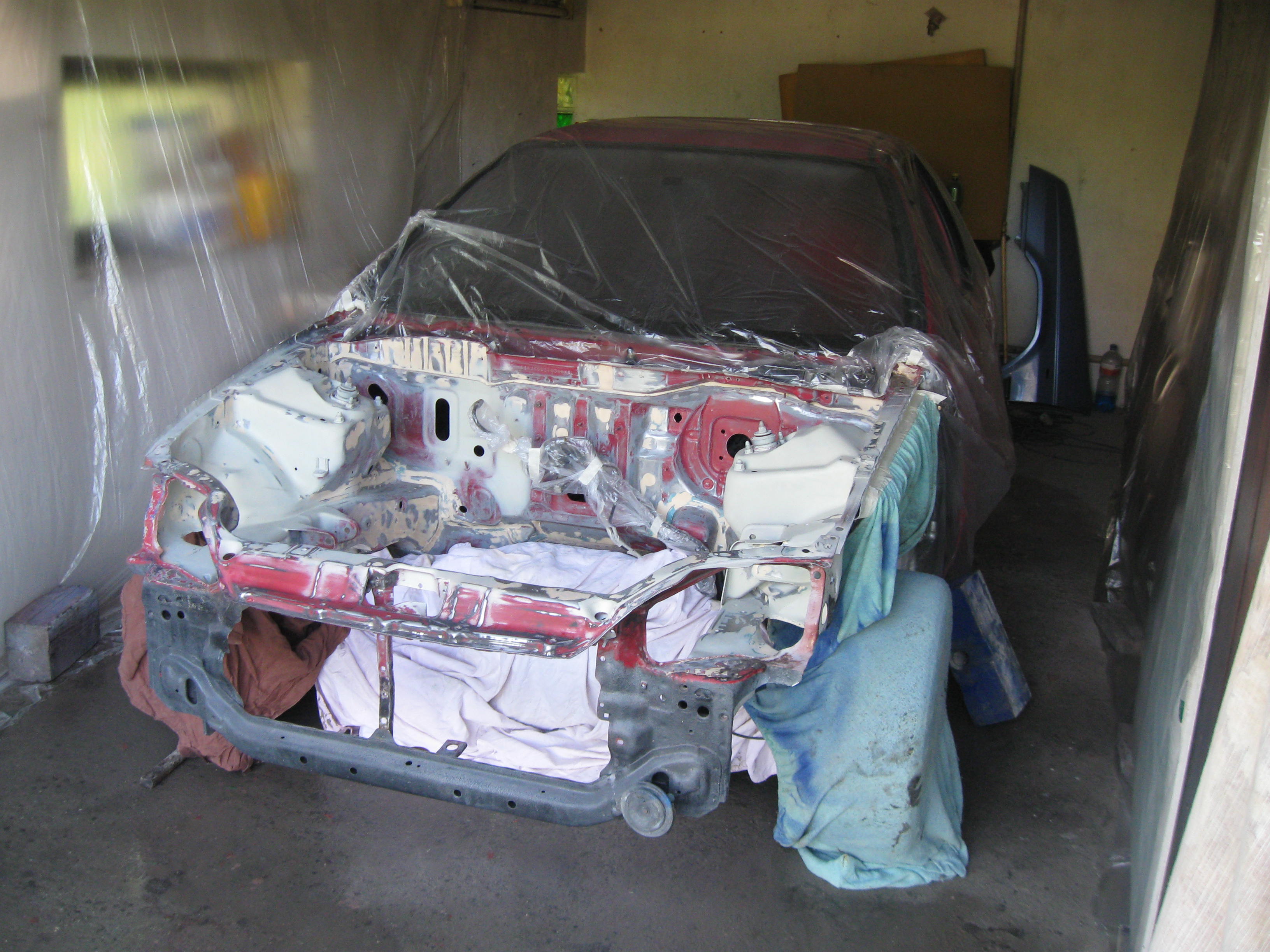

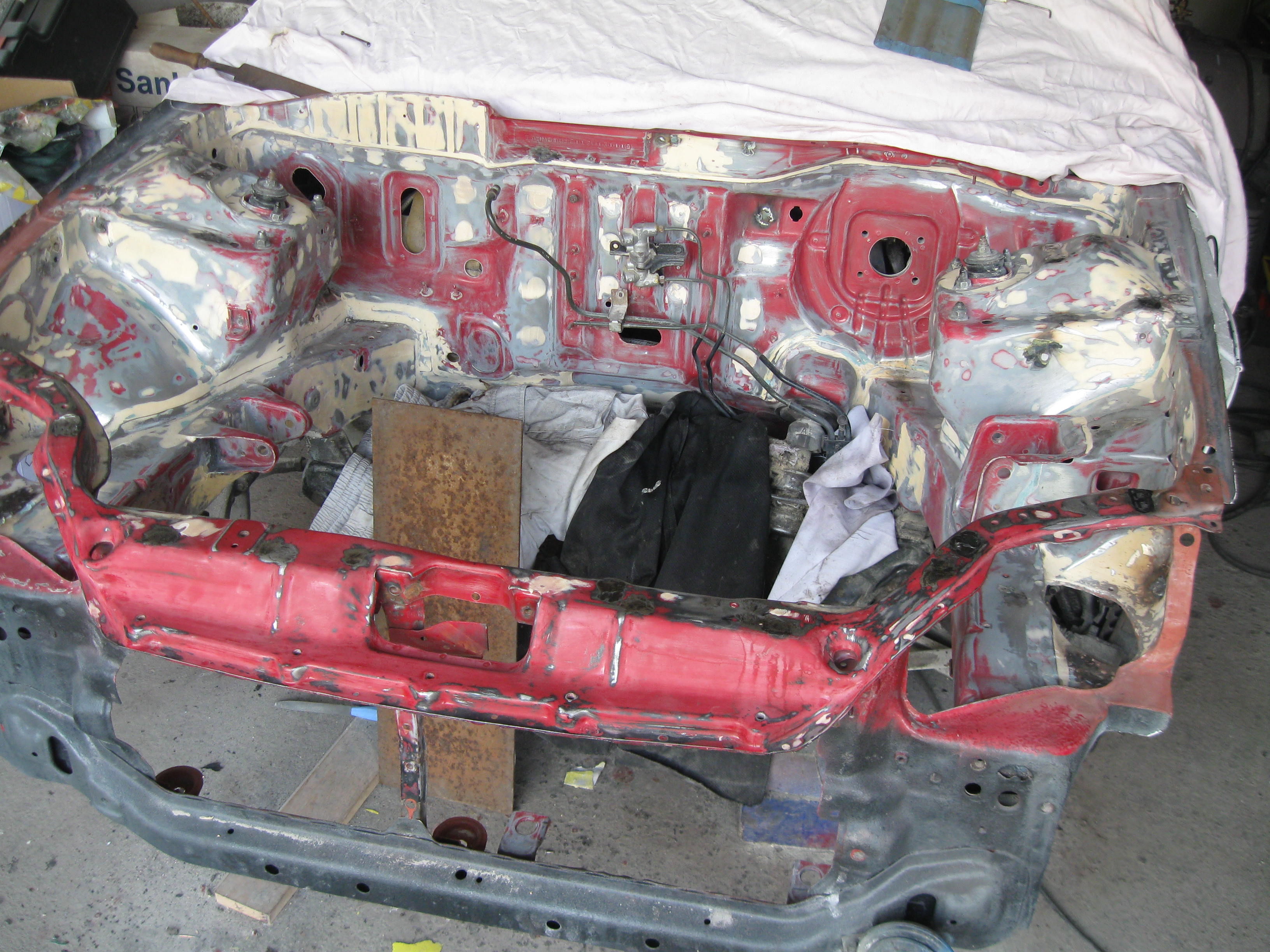

PříspěvekZaslal: 3.3.2010 , 15:06  Naposledy upravil CZento dne 3.3.2010 , 15:26, celkově upraveno 2 krát. Citovat
další fota

Dejf je teď offline  Dejf

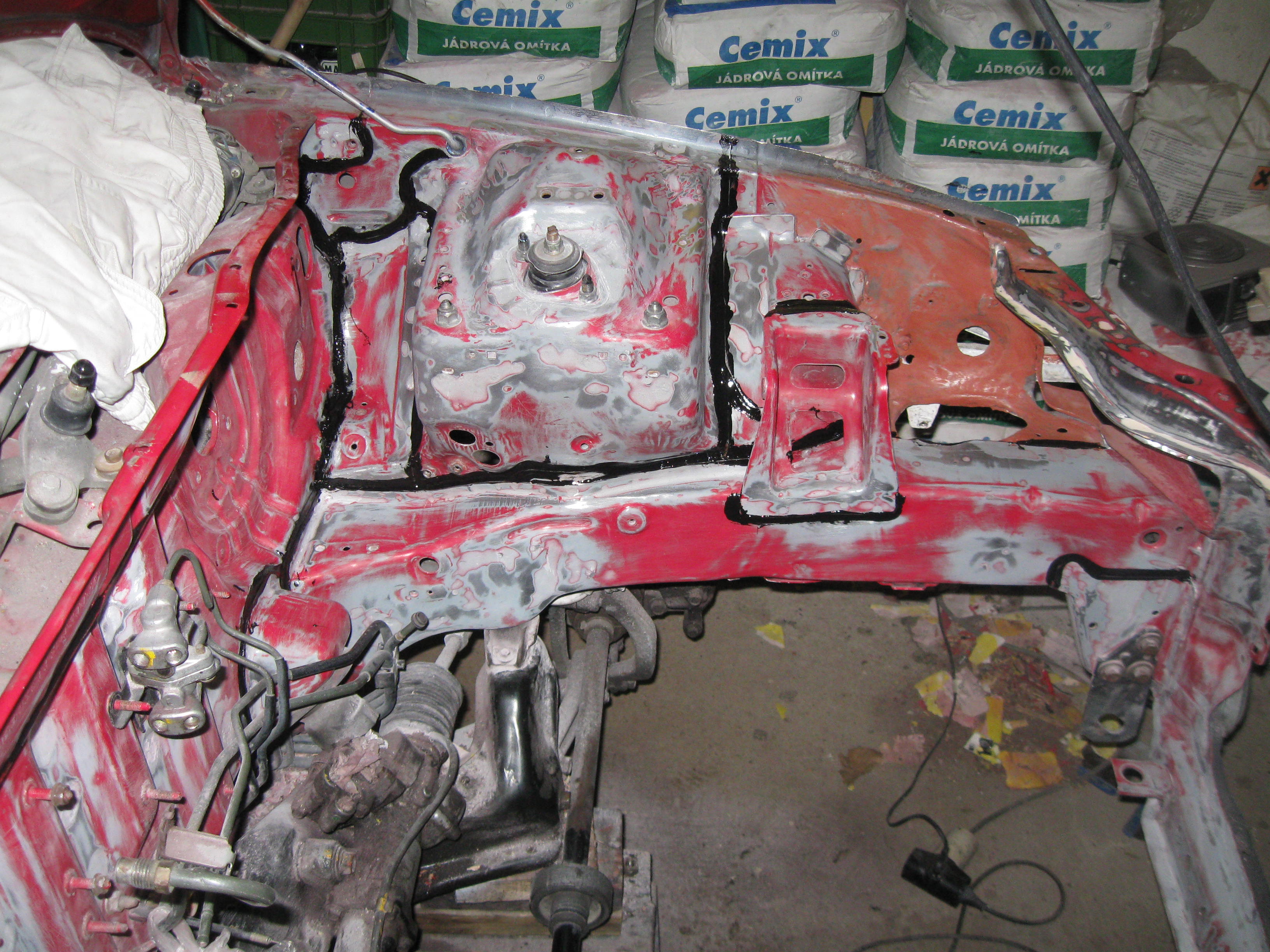

PříspěvekZaslal: 3.3.2010 , 15:09   Citovat

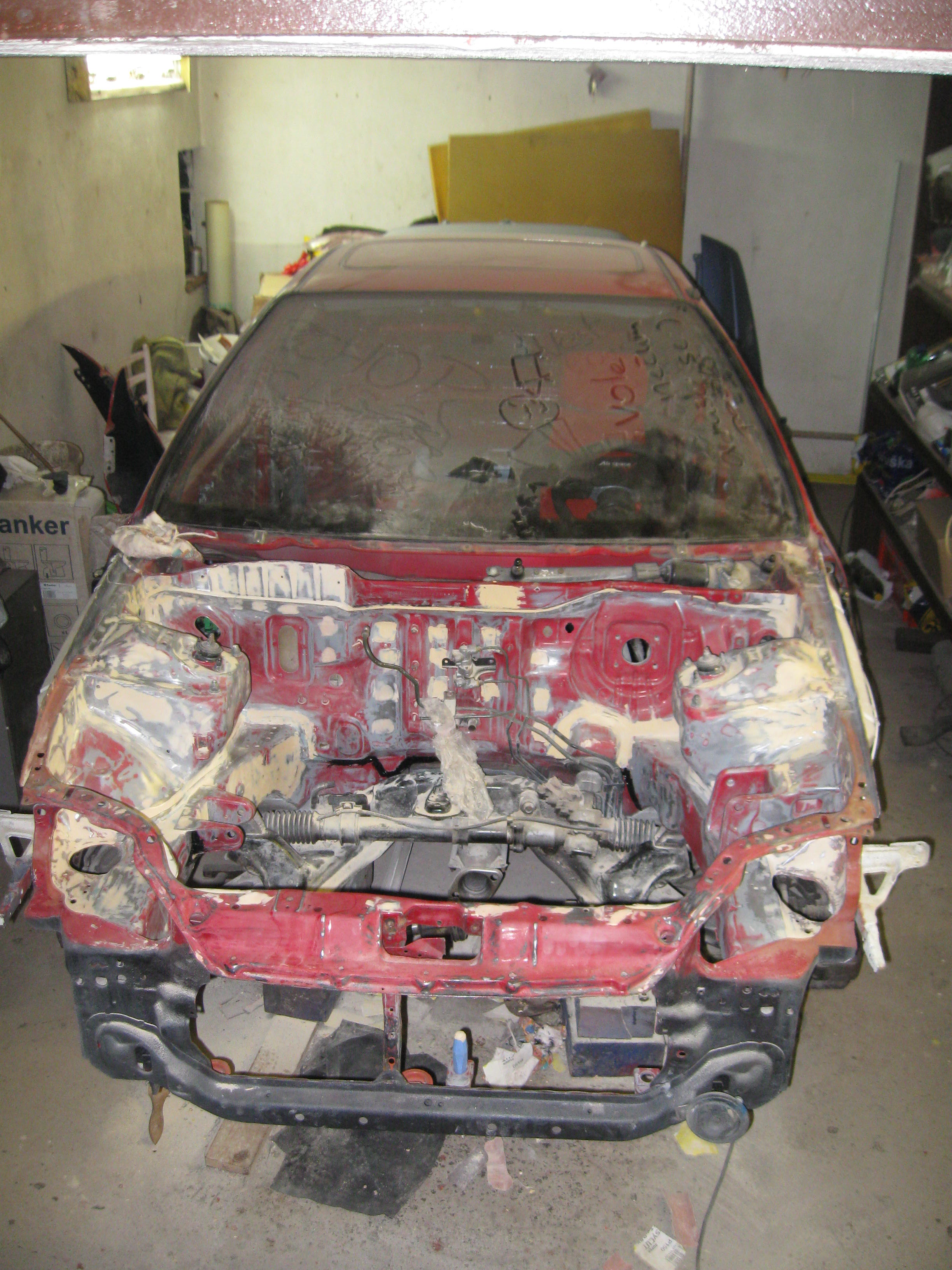

jseš si jistej, že ti ty zatmelený spoje plechů nebudou praskat?
Jak malej Jarda [2]
PříspěvekZaslal: 3.3.2010 , 15:12   Citovat
Dejf napsal:
pokud s tim nebude jezdit v zime a vdesti, nemelo by ne?
Příspěvky: 2948 1991 Civic
PříspěvekZaslal: 3.3.2010 , 15:15   Citovat
TRUcKER napsal:
proč v zimě a dešti
celá kastle se kroutí ( proč pak se asi tak dávaj rozpěry ) no a kde asi bude nejcíc materiál pracivat? přece ve spoji
proto se na závoďácích spoje převařujou, kvůli tuhosti ( pevnosti )
ninja je teď offline  ninja
Členství: Web
taky sis mohl papirovou paskou oblepit ty konce trubek a rozbocovac na brzdy .-)
Příspěvky: 3255 2014 Civic
PříspěvekZaslal: 3.3.2010 , 15:21   Citovat

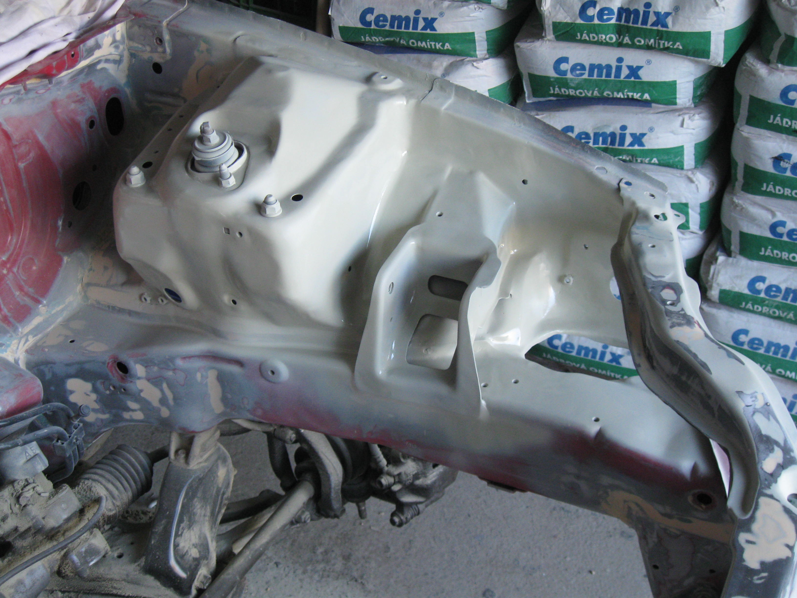

Dejf napsal:
tak ja to udělal takto že sme puvodni tmel vyškrabal na plech a ocistil a nanesl novy pruzny izolacni tmel uplně dohladka a spoj jemne premazl asi na siřku 6cm skelnym tmelem... ten černy tmel se prebrousil uplne rovny mezi dvema spoji a jen sem to pak premazl skelnakem jezdim jen v lete no a zatim v pohodě rozpernou tyč mam mezi tlumiči...

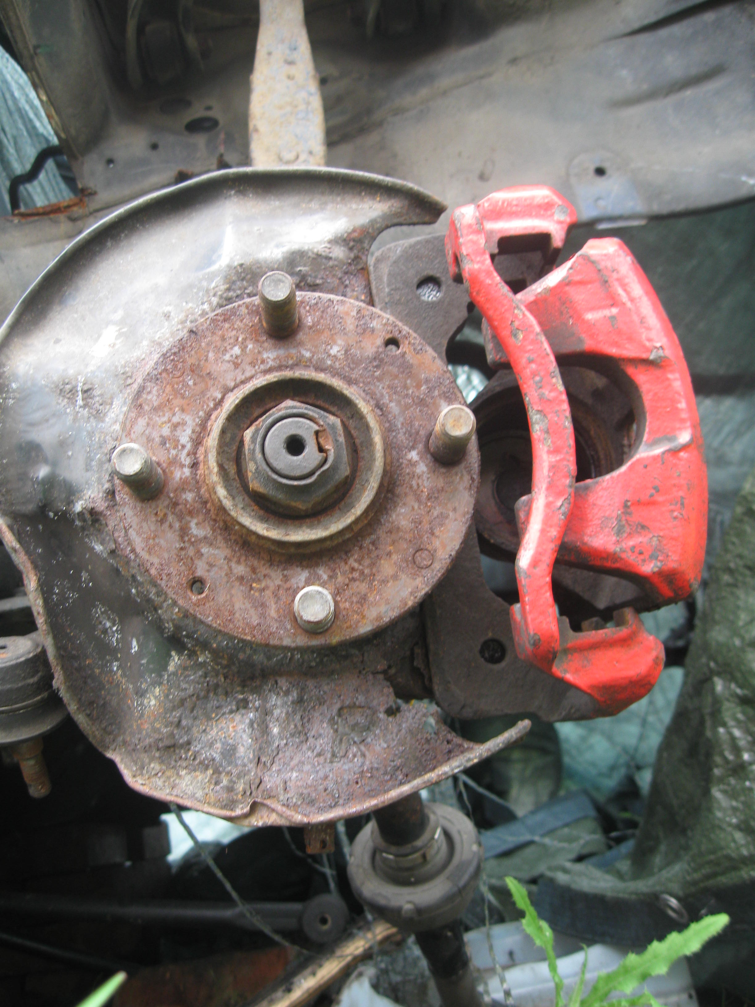

tak jsem trosku pokročil včera sem nejak demoloval a odvrtaval silenty vramenech a zkousel trmen z vtička na tehlici z kotouce 240 mm esi civic bez abs a nemuzu to tam dostat jak mam kotouc dole tak v pohode ale jak dam kotouc tak uz ne tim jsme usoudil ze zase musim investovat a koupi tehlice z vtička tady prikladam par fotek.

resi mjeste dilema jestli nechat ramena a stabilizatory pozinkovat i tremyn nebo ne... auto jezdi jen v lete jestli nebude stacit pouze opiskovani a natěr zaklad plus vrchni barva.... psal jsme u nas do jedne firmy co se zabiva brzdama a poslali mi rozpočet... repase trmenu pry nen izase tak slozita par gumicek a tesneni ale je horsi je natahnout da se to pry i udelat doma opravna sada na obe strany stoji cca 350,- tady je ten rozpocet pro co se mam rozhodnout pozinkovat či ne?
Dobrý den,
oprava třmenu včetně tryskání a zinku max.2000,- Kč s DPH
opískování jednotl.dílů celkem 350,- Kč s DPH
pozinkování ost. dílů max.1250,- Kč s DPH

pokud si psal do Bekasu tak tam stoji piskovani jednoho dilu 50kc a ten zluty pozink nebo co to je vypada stejne jak moje barva od Alkytonu ta zlata co mam a brzdach a trmench a tehlicich takze podle me by stacilo to nechat opiskovat a nastrikat a zalakovat a bude to super
co se tyce repase trmenu staci koupit nove pistky a sadu gumicek a doma si to udelat sam zbytecne platit za praci
jj přesne tak jak pises sem uvazoval nad tim sme se dival do kekly a tam stoji opravna sada gumicek a tesneni 154,- a ta sada s temi valecky vysouvacimy a mazivem 450,- a jeste koupi nev plisky na desticky a bude to myslim dobre.... do ramen by meli jit silenty od energi nebo vyrobene na zakazku.... Úsměv

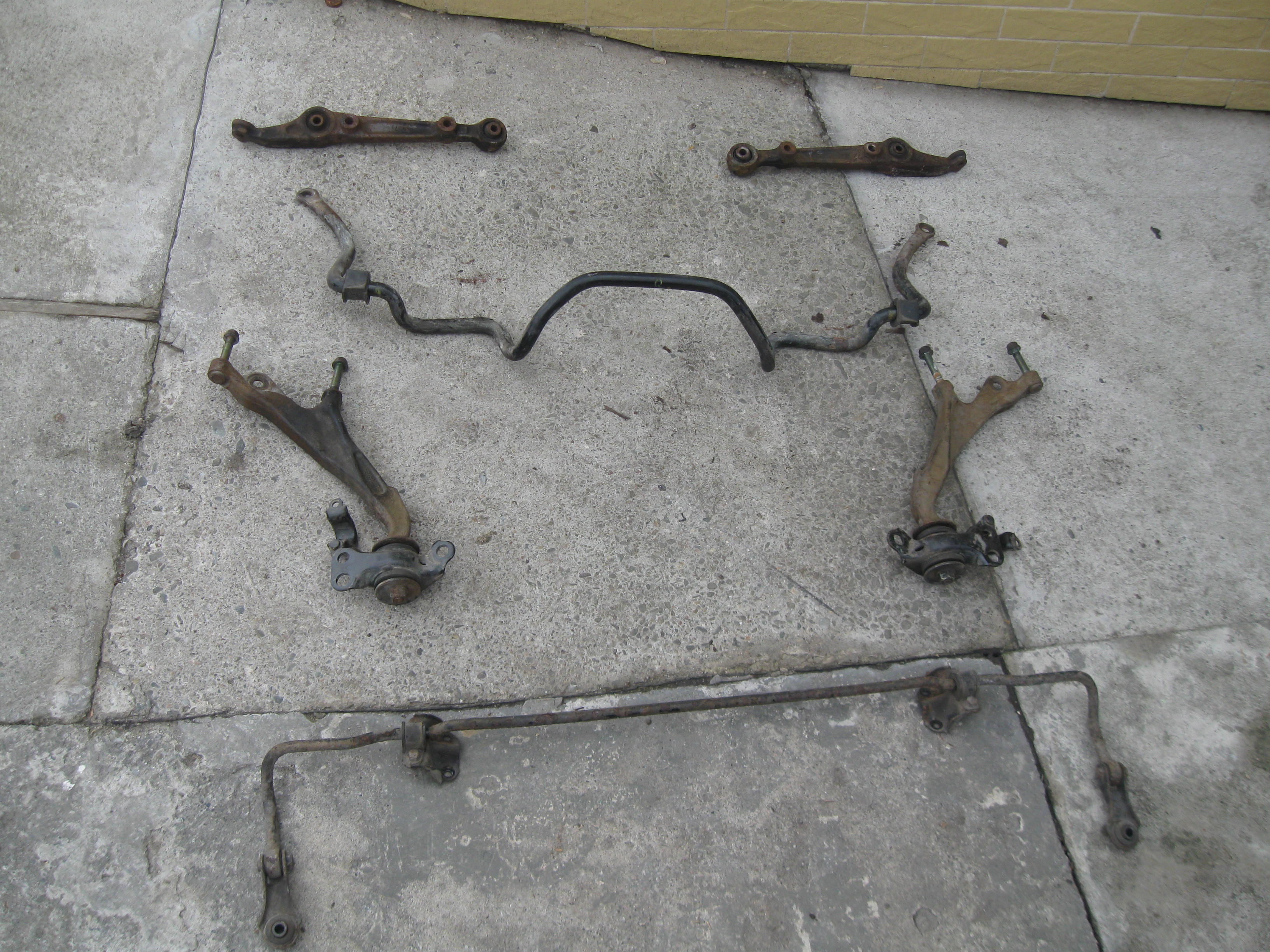

dalši věc co mne napadla jestli davat silenty po lakovani nebo pred a pak oblepit? pujdou na auto polyuretany ty se nelisuji jak se teda natlaci do ramene?
no ja sem to nestrikal ale natiral stetcem az po nalisovani silentu a ni sem neoblepoval bo sem se umel trefit
celý do komaxu a pak natlačit PU silent. je to ulně v poho

Dejf napsal:
komaxit nebudu davat bude to barva Alkyton mam s ni dobre skusenosti takže rikaš nastřikat a pak natlacit jo ale v cem ve sveraku? nebo jak si to delal ty potrebuji presne postup vis v tomhle se moc nevyznam.... klasiky silenyt se vim lisuji na lise tam neni problem tam bych to nechal nalisovat a pak nastrikal budu to strikat pistoli ne stětec.... + nejake asi tehlice v chromu... Úsměv

CZento napsal:
natlačit to zvládneš rukou, jen musí být venku čep. ten tam dáš až po vazelíně ...
