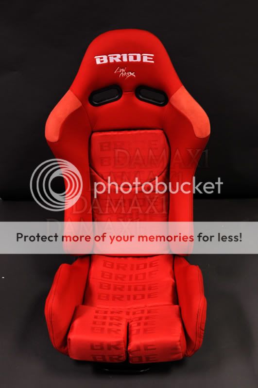

Sedačky BRIDE (Nevěsta) a jejich rozdíly
Na ukázku jaké jsou rozdíly
Sedačka orig.-
Sedačka kopie-
Kopie sedaček mají značku Bride zaregistrovanou v Kanadě a samozřejmě Taiwanu.Originál se vyrábí jen v Japonsku.

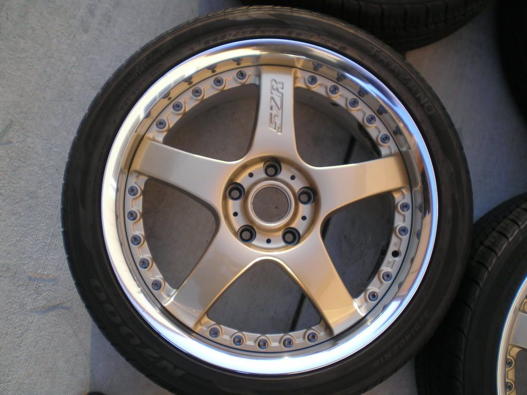

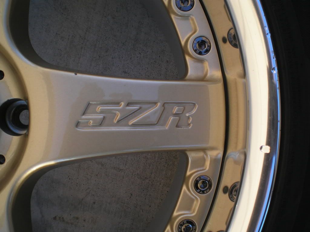

Dlaší pán na holení.
Dal jsem si tu práci a hledal, hledal až našel.Kola 5ZIGEN 5ZR
starší model (není to žádná speciální edice)
ORIGINÁL Záměrně jsem vybral 4x100
KOPIE
Myslím že rozdíly pozná každý a není je proto potřeba popisovat.
