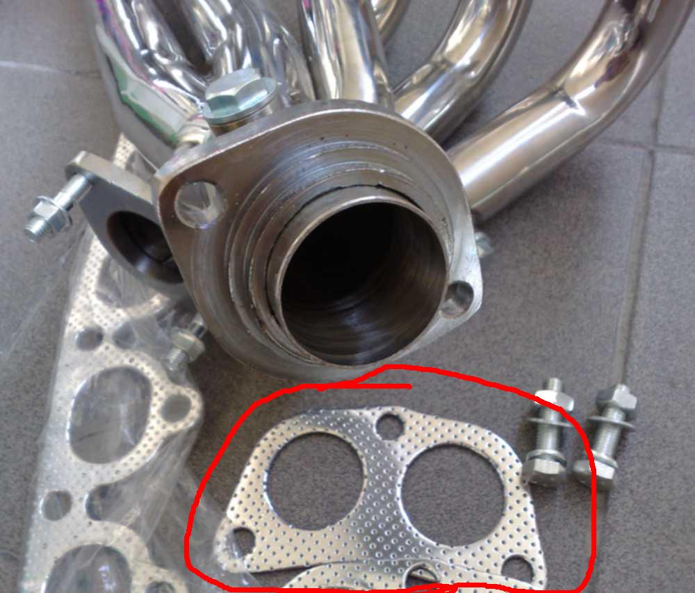

Ahoj.Potrebuju se poptat jestli se da sehnat toto tesneni. Jeste zmerim presne jak daleko od sebe jsou ty diry a jak vely je prumer tech vyfukovych der.
Viz obrazek.¨
Popripade pokud nekdo nevi cim toto tesneni nahradit. Dik za rady.
112.jpg, 94.22 kB

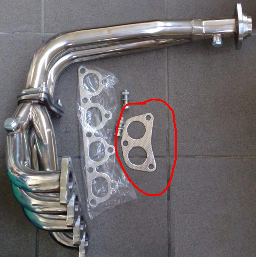

Dalsi foto
11.jpg, 108.12 kB

Zkus to utěsnit těsnící pastou na výfuky

No ale u tech svodu to bude mnohem vetsi zar ne?? Popripade nejaky odkaz kde se to da sehnat by nebyl??

asi pouzit pastu nebo nekde vyrobit...to tesneni co je k tem ebay svodum stejnak stoji za ...

Predpokladam ze tam nebudou drazky na to klasicky kruhovy tesneni, jak je u origo svodu. Nechal bych to vyrobit na miru.

Vytahuji toto téma, poněvadž a protože toto těsnění nejspíš budu potřebovat. Takže ptám se, z jakého materiálu bych ho měl vyrobit? Případně nemáte někdo nějaké navíc? kouř

sežen si klingerit a vystříhej si to jak potřebujes

Dá se koupit tento polotovar.
odkaz
Z toho jsem to vyráběl a funguje mi to do teď. Akorát to stálo 50Kč.

Klingerit vydrží takové teploty jako jsou na svodech?

nakou dobu to mám na seriových svodech a zatim je vše ok,na motorce to mam taky mezi válcem a přírubou na výfuk a taky vše ok když jsem to měl rozdělaný,a záhul to dostávalo pořádnej

Díky chlapci, v práci jsem splašil kousek matroše Temasil, kterej má ve specifikaci napsáno max krátkodobě 400°C a permanetně 250°C, nevim jestli to stačí. Každopádně v těsnění problem není, těsně nad touto přírubou totiž praskl jeden svár těměř na půlce průměru Smutný
