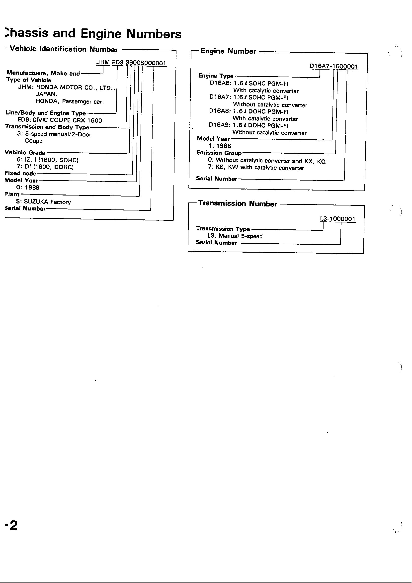

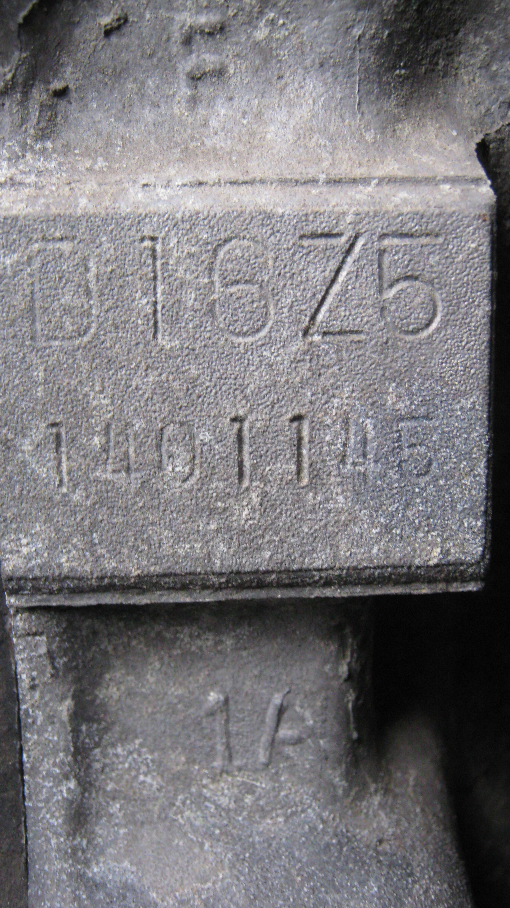

Ted sem koukal do manualu a najednou me to prastilo. Nápad je tu!
Podle cisla motoru.
Ja mel puvodne D16A8 jenze tu nekdo vymenil za Z5 a nejspis to mi hlava nebere nechal udelat i modrej stitek,protoze tam uz je taky Z5
Pokud ale nemenil cislo motoru na modrem stitku tak to znamena ze jsem mel D16A8 bez katu. pac cislo je 1001463 a Z5 se v 88roku nedelaly ze?
A nebo ho zmenil a ja ho momentalne nezjistim protoze TP uz je duplikat a v nem to cislo motoru neni takze vymaz cis.mot.
Zejtra jeste kouknu na cislo na motoru. zmatenej ale vim ze se neschoduje s cislem na stitku Tak to valím bulvy

PříspěvekZaslal: 24.2.2010 , 19:33   Citovat
Tak ted uz vubec nevim boli me hlava zmatenej

Jinak JHMED9........... celkem 17 znaků Znamená Japan Honda Motor ED9 (typ karoserie) (VTEC EE8) více v manuálu
Příspěvky: 2301

D16A8 měly taky kat.
EE8 vtec má vinko JHMEE8xxxx
