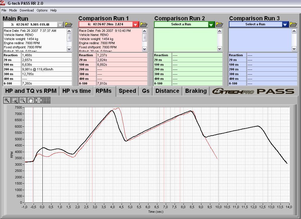

Ja bych rekl, ze odlehceni setrvaku se projevi dost podobne u vsech vozu.
Jinak setrvak jsem dal v unoru 2007, na aute jsem mel pouze jedinou upravu a to manifold sani od Skunk2.
Meril jsem samzorejme ve stejny den. Pred instalaci setrvaku a po instalaci. Prikladam graf, kde je dost zretelne zlepseni prvniho rychlostniho stupne OK
Pro mene znale - cervena linka je s odlehcenym setrvakem Lucy
