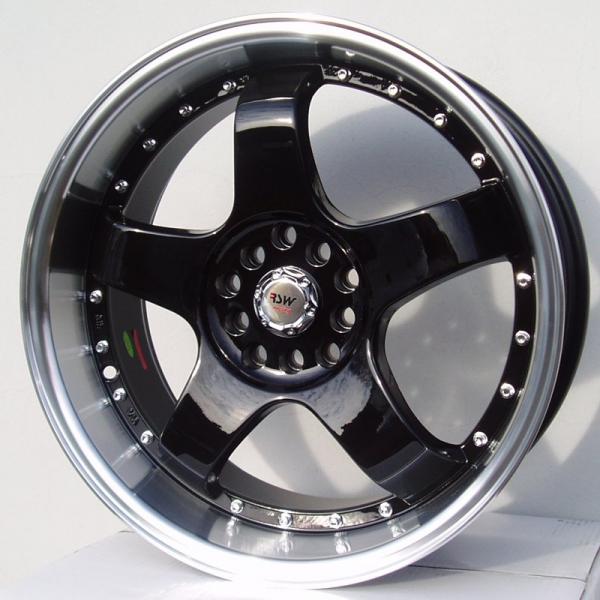

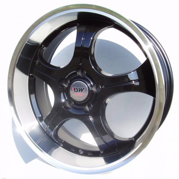

Potřebuju radu ohledně těchto kol.Myslim ohledně rozměrů a et jestli to na auto dostanu v poho a nebude to nikde vadit a ještě taky značky a jestli třeba nejsou mekké a prostě nestojí za wc ,když jsou tak levné.Chci to na běžné ježdění a mám 1.4,takže asfalt trhat nehodlám Velmi šťastný

rozhodne bych zvolil 15ckty, jestli to mas na bezne jezdeni. ETcko je myslim 38, ale ted nevim jestli nelzu

PříspěvekZaslal: 13.3.2010 , 16:39   Citovat
V tp mám et 45,tak aby to moc nelezlo Smutný myslíš,že už by to s 16"nejelo vůbec Cooo??? HaHaaa

PříspěvekZaslal: 13.3.2010 , 16:43   Citovat
aby si zachoval +- stejny obvod tak na to bude muset "slupky" podvozek na to neni stavenej, kdyz na to das balony tak to uz nebude tak svizny. idealni stav co ti tady vetsina potvrdy je R15/195/50

PříspěvekZaslal: 13.3.2010 , 16:55   Citovat
přesně ten rozměr litejch mám a na oko mi přijdou malý no a co ta značka Cooo???

Ja osobne doporucuju Vti rozmer 195/55 R15 , ale auto je samozrejme lenivejsi nez na 14kach Úsměv
Jinak,ale kola na origo nesnizenem podvozku ktery mam vypadaji naprosto presne..195/50 a 195/60 sem odzkousel a jedny se mi zdali opticky maly a druhy byli balony HaHaaa

No takhle, pokud budeš dávat jenom novej klasickej za klasickej starej, tak to asi bude v pohodě, ale rovnej koberec, kterej musíš tvarovat je opravdu porod a už nikdy to nechci dělat naštvanej Já sem měnil origo šedej za neorigo červenej a opravdu už nikdy více Úsměv
EDIT: Mám v garáži nový 15" s ET38 a gumy k tomu 195/50, během tohohle tejdne to nasadim, tak pak hodim foto, ale já mam auto o skoro 5 cm dole než originál (podle slov bývalého majitele). Ale je pravda, že když sem stál u pumpy vedle Beckyho, tak to bylo nižší no, ale zase nevim jestli Becky jezdí zimu na 15" nebo na 14" jako já, byla totiž tma a zima HaHaaa

PříspěvekZaslal: 13.3.2010 , 17:24   Citovat
Hlavator napsal:
To je to takovej rozdíl na pohled?dyť je to půl cenťák sakra Úsměv No přesto díky za rady přátele
