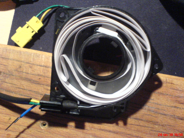

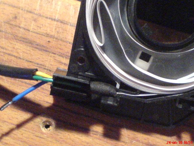

Jelikož jsem si utrhl (překroutil) cívku airbagu tak jsem se rozhodl že se pokusím ji nějak opravit Se stydím Po rozdělání cívky jsem zjistil ,že tam vlastně není nic složitého jen 6 žilný plochý kabel ,který se utrhl z konektoru. Konektor jsem zrušil a natvrdo jsem tam připájel 3 drátky které jdou vidět na fotce. 2 krajní jsou širší jsou na airbag a potom jeden na klakson ,ale může se to lišit vzávislosti o jaký typ auta jde. Tohle je třeba anglán 1,4 66kW r.v.00. Je to jen takový pokus jestli to bude fungovat. Jinak samozřejmě sháním novou cívku

s airbagem opatrne Chápeš!
vis ze je prisne zakazano co se tyce bagu cokoliv opravovat? ja jen abys neprisel o frňák Mrk

Tohle jsem teda nevěděl ,zas jsem chytřejší. Ale zas tak hrozný zásah jsem do toho nedělal jen jsem tam ty drátky napájel natvrdo. Takže raději nezkoušet a koupit novou cívku ?
no asi tak, radej do toho nevrtej, co ty vis, to napojis a da ti to pres frnak a uz to nemusis rozdychat Úsměv

s tim bych si nezahraval, ani autorizovane servisy nesmi na tech zlutych svazcich cokoliv opravovat...
