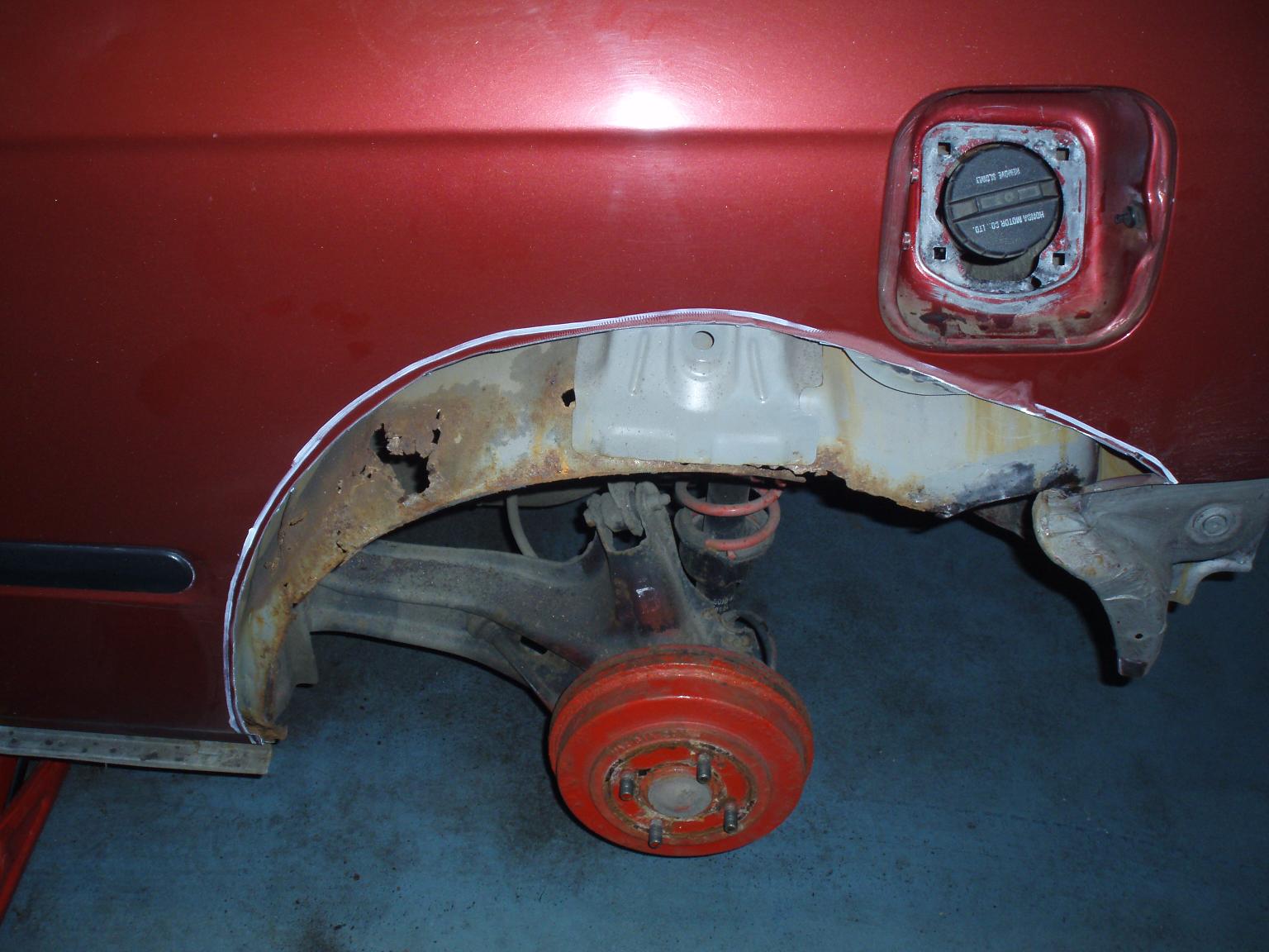

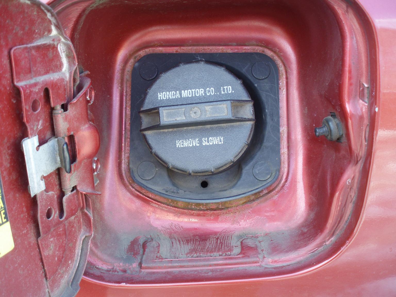

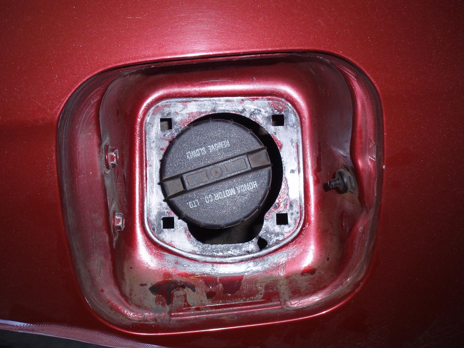

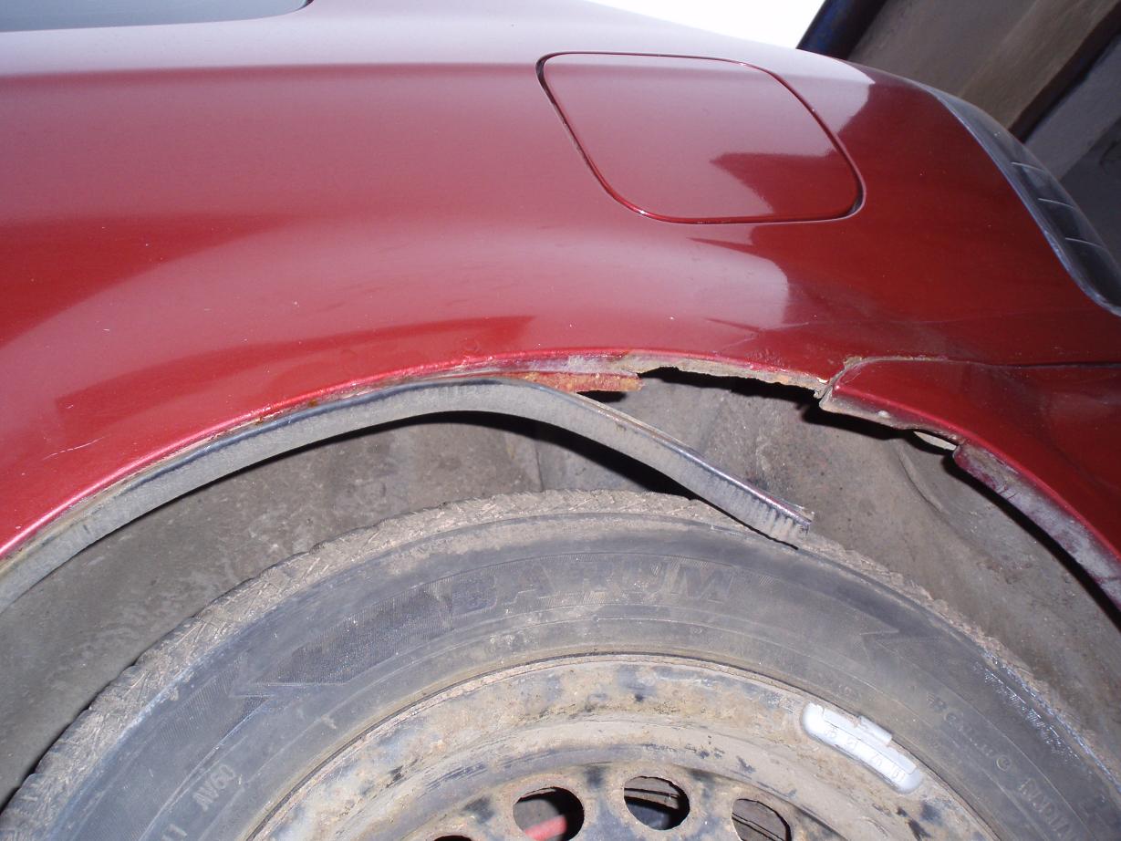

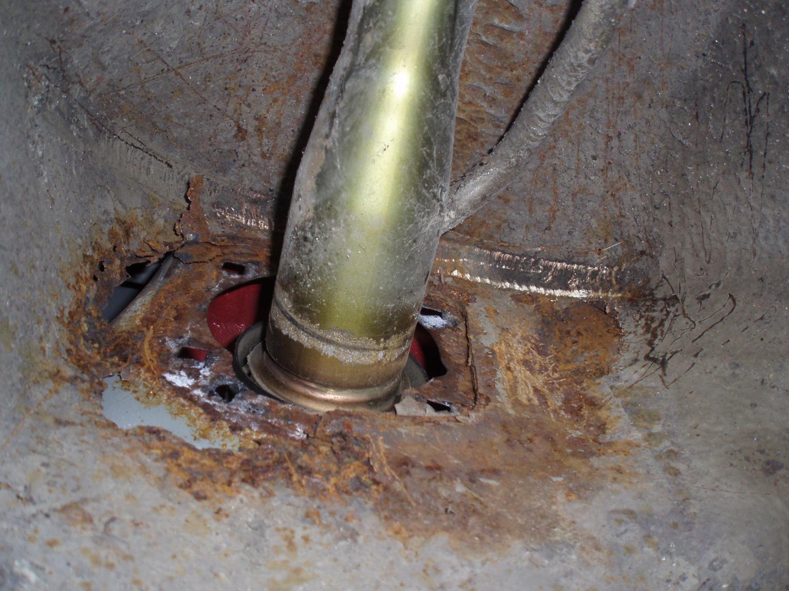

Auto mám cca rok, tak jsem mu chtěl teď dopřát nějakou omlazovací kůru, chtěl bych Vás teda poprosit o radu pokud s tímhle má někdo nějaké zkušenosti. Pustili jsme se do výměny zadních lemů u mého C6G hatch 99 poface, po tom co jsme vyřízli zadní levý lem (strana u nádrže) a očistili podběh (vnitřní lem) vykoukla na mě tahle hrůza Bueee . Kolem hrdla nádrže co vede od víčka skrz kastli je to snad ještě horší (viz foto), tak je mi divné že by byl podběh takhle sežraný jen vlivem času. Navíc na první fotce kolem prožraných míst jsou vidět i nějaké mapy asi po nějaké kapalině... Bohužel než jsme lem vyřízli byla vidět koroze i kolem víčka nádrže která je teď už očištěná.
Otázka zní jestli je možné že je nádrž resp. hrdlo za víčkem někde netěsné a propouští např. při tankování byť nepatrně benzin který zatéká dovnitř do podběhu a takhle to zdevastoval? Nebo podle manuálu by v těchto místech měla vést nějaká odvodňovací trubka od střechy (nemám šíbr), tak není možné že by někde tekla? Ale proč by zase bylo zkorodované i to místo kolem hrdla nádrže...
Byl bych rád kdyby jste mi poradili když už jsem se do toho pustil tak abych vyloučil (popř. potvrdil) že není chyba někde jinde, že třeba ta nádrž někde neprosakuje Tak to valím bulvy a udělalo se všechno pořádně.

PříspěvekZaslal: 27.2.2010 , 13:24   Citovat
To je 11 let v soli to snad ne , nic jiného bych v tom nehledal.

Ono je to právě prožrané jakoby zevnitř se mi zdá, každopádně je to možné že se na tom podepsala zima u předchozích majitelů, u mě je celou zimu v garáži...

PříspěvekZaslal: 2.3.2010 , 18:55   Citovat

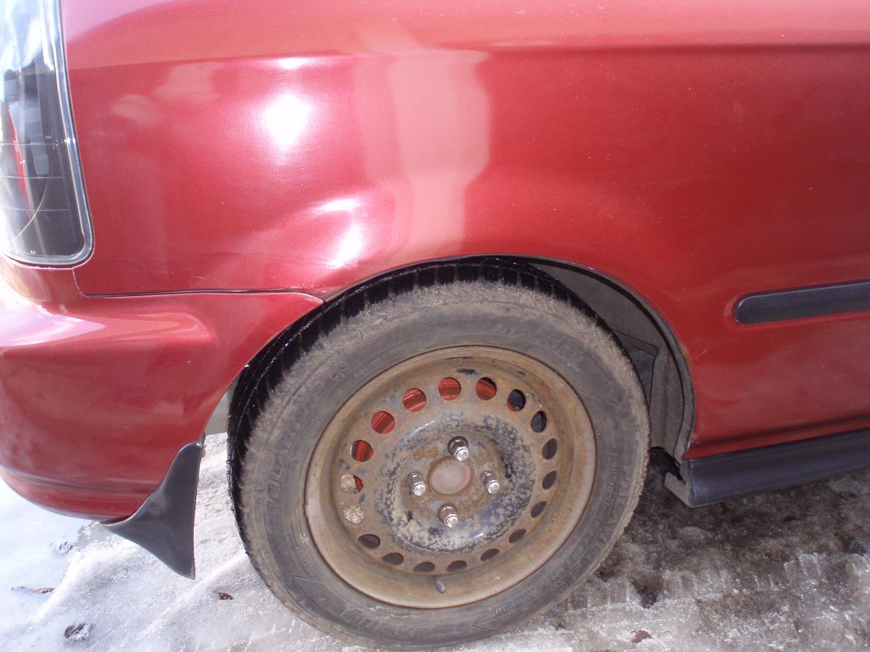

tak práce pokračují, pravý lem vyříznutý, podběh OK to mi hlava nebere čekal bych podle stavu toho levého že to bude podobné, ale opak je pravdou Úsměv

fakt si myslím, že tam teklo za tím "tuningovým" světlem

to jako vážně? Viděla jsi ty první fotky, ten to snad ne kolem hrdla nádrže???

ge.or.ge napsal:
Ja uz to taky videl na nekolika 6g a jeste vic 5g... nic neobvykleho.

zadní lampy jsou tam někdy od začátku března 2008 čili 2 roky, to myslíš že to za tuhle dobu (jednu zimu) stihlo takhle "shnít"??? Jinak to nevyvracím, je potřeba na tom ještě nějaké detaily "dobrousit"...

Tohle je necim uplne jinym. Lidi na ty auta tezce kaslou a za celou dobu na tom ani jednou nenechali vystrikat dutiny ani ocistit a nastrikat podovzek. O myti auta kdy hadici nejsou schopny striknout do podbehu aby vymyli sul nebo bahno ani nemluve. Potom to tak dopada.

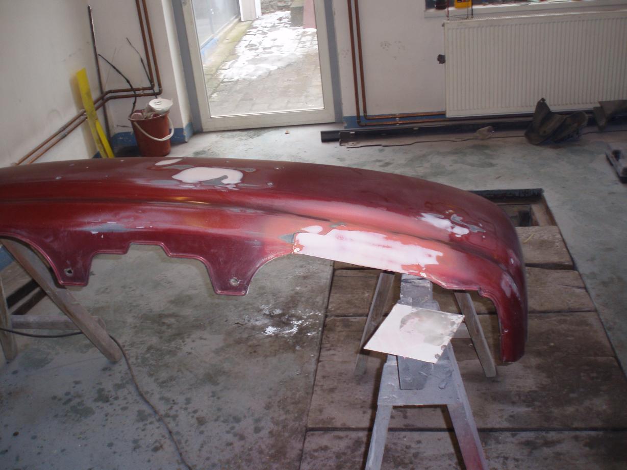

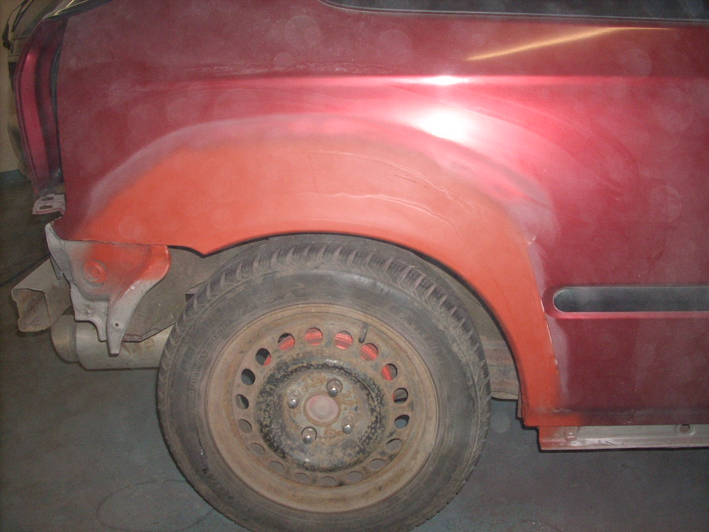

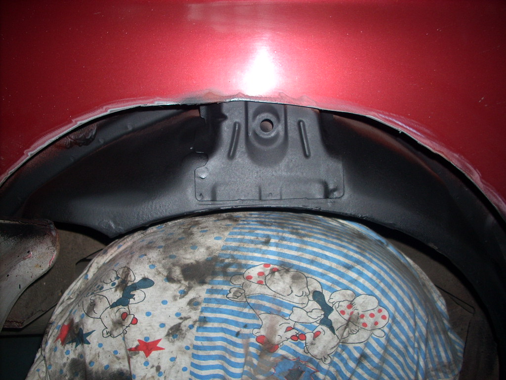

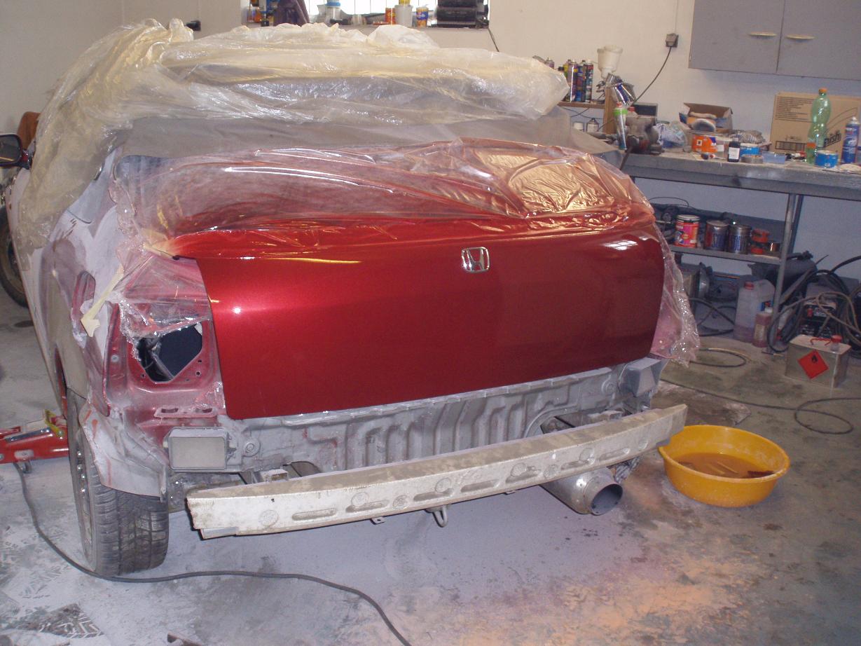

jinak lemy + levý zadní podběh už jsou napasovaný a zevnitř nastříkaný, musí se ještě dobrousit kit a nalakovat z venku, včera se dodělaly kufrové dveře, ty už jsou po laku, teď se akorát upravuje zadní nárazník, musela se ještě zadělat díra na vejfuk od původního majitele a vyříznout nová, kulturnější která bude lícovat s koncocvkou, takže se bude asi zítra stříkat a následně ještě zbytek co jsem si navymýšlel... Velmi šťastný
březno v březnu asi nestihneme ale už se to rýsuje Je to tam.
kufrové dveře.JPG, 160.9 kB
zadní nárazník.JPG, 126.81 kB

teď mám ještě dilema jestli tam mám vrátit zadní "zástěrky" nebo ne, nevíte někdo co to udělá když tam nebudou? Protože po tom co se nalakujou ještě dveřní lišty a prahy tak by byly jediné na autě co zůstane černé, tak nevím jestli je nalakovat taky a vrátit nebo je tam nedávat vůbec, zdá se mi jedno horší než druhé, nemáte někdo zástěrky v barvě auta (pro představu)?
Příspěvky: 607 H+ body: 0 1999 Civic
Becky je teď offline  Becky
PříspěvekZaslal: 13.3.2010 , 18:18   Citovat
to zadni zavareny viko vypada sice pekne provedeny, ale za me KO me se to nelibi, znacku premistis na naraznik Cooo???
Příspěvky: 4503 H+ body: 42 1999 Civic VTEC
ge.or.ge je teď offline  ge.or.ge
PříspěvekZaslal: 13.3.2010 , 18:32   Citovat
Becky napsal:
takhle jsem to už koupil, jen to mělo kosmetický vady tak to potřebovalo nový lak, značka se vrátí na nárazník + nové osvětlení
