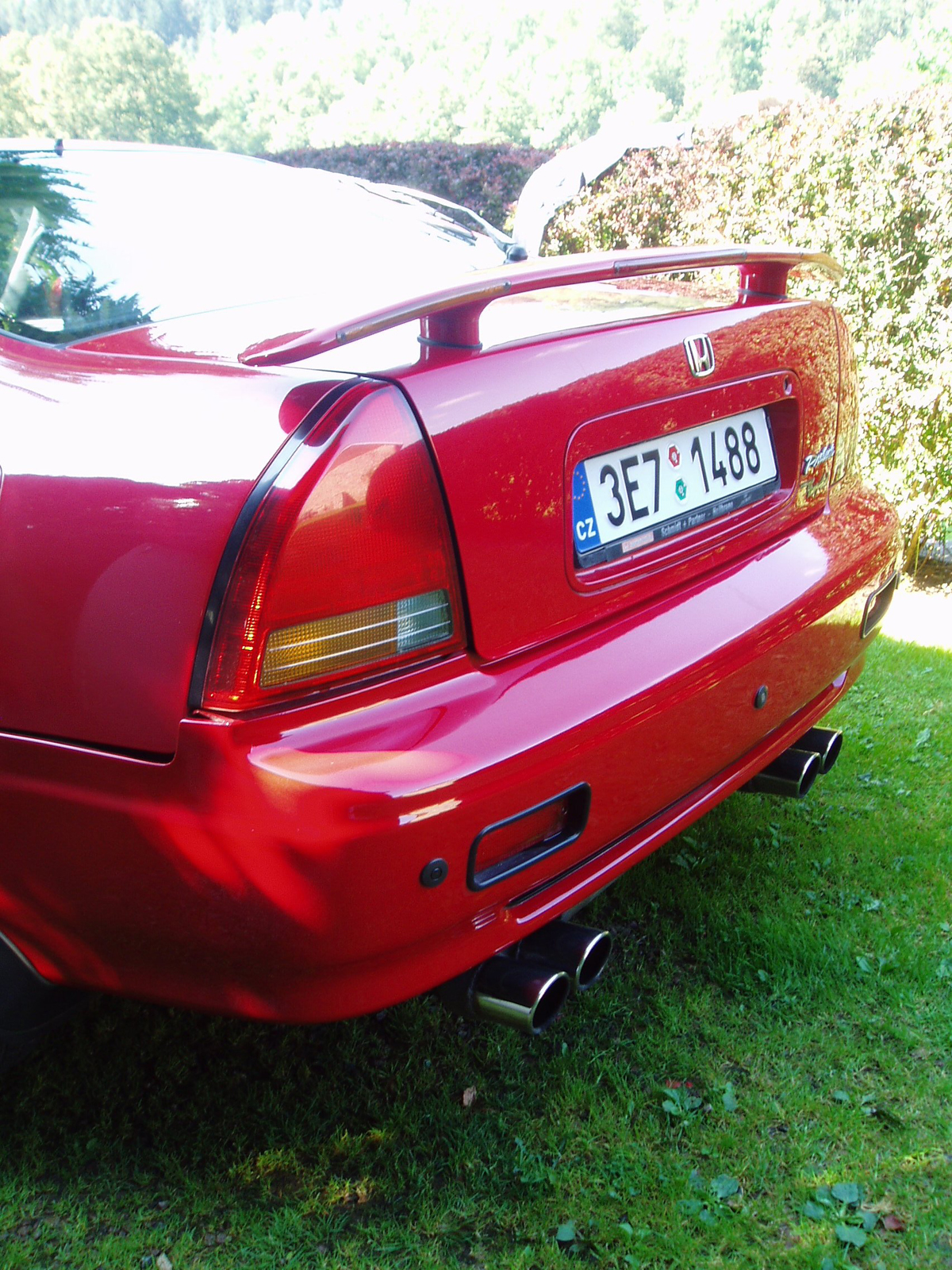

PříspěvekZaslal: 27.2.2010 , 11:00   Citovat
JJ Je tam muhehe
Kde ho ale sehnat u nás nevim - už sem s nim preludku koupil kouř

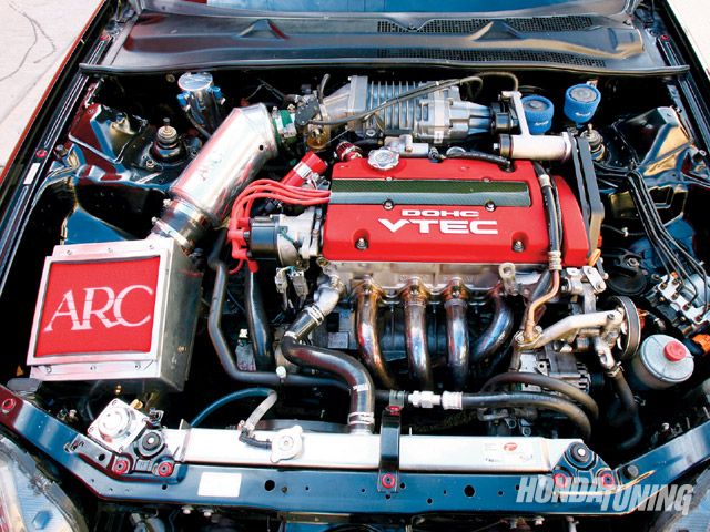

PříspěvekZaslal: 1.3.2010 , 21:23   Citovat
Riccardo napsal:
Proč ? jako kvůli demontáži nebo kvůli teplotě ?
Demontáž nových svodů by měla jít i s klimou a teplo - to je problém, ten originál štít tam není nadarmo. jel jsem chvíli bez něj a začalo se mi z těch trubek od klimy kouřit. Talže omotat termopáskou jedině ...
myslim ze omotavat neni nutne Mrk .
htup_0907_10_z+1993_honda_prelude+engine_bay_shot.jpg, 92.18 kB

PříspěvekZaslal: 2.3.2010 , 9:50   Citovat
zyx napsal:
omotavat neni nutne ale kazdopadne je to velmi vhodne HaHaaa bez omotavky jsem mel tak horkou kapotu ze nesla otevrit jinak nez v rukavicich a v motorovym prostoru bylo takovy teplo ze jsem neudrzel ruku ani na sacim manifoldu. Po omotani se teplota v motoru o dost snizila je to dobrý
