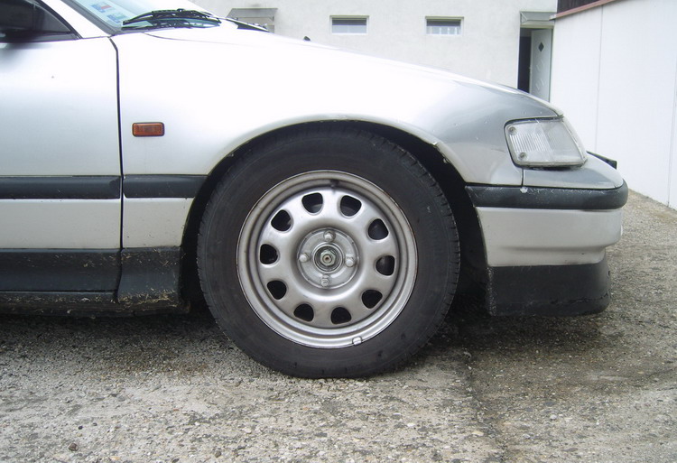

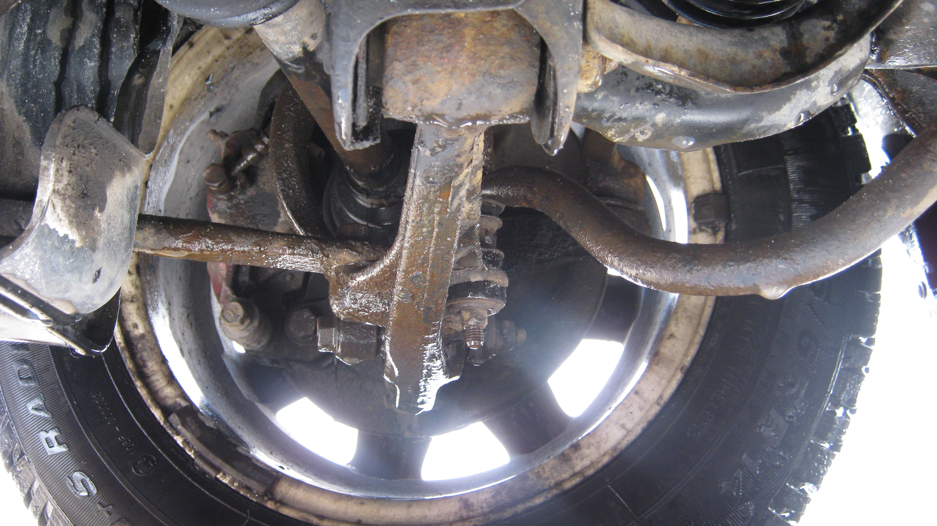

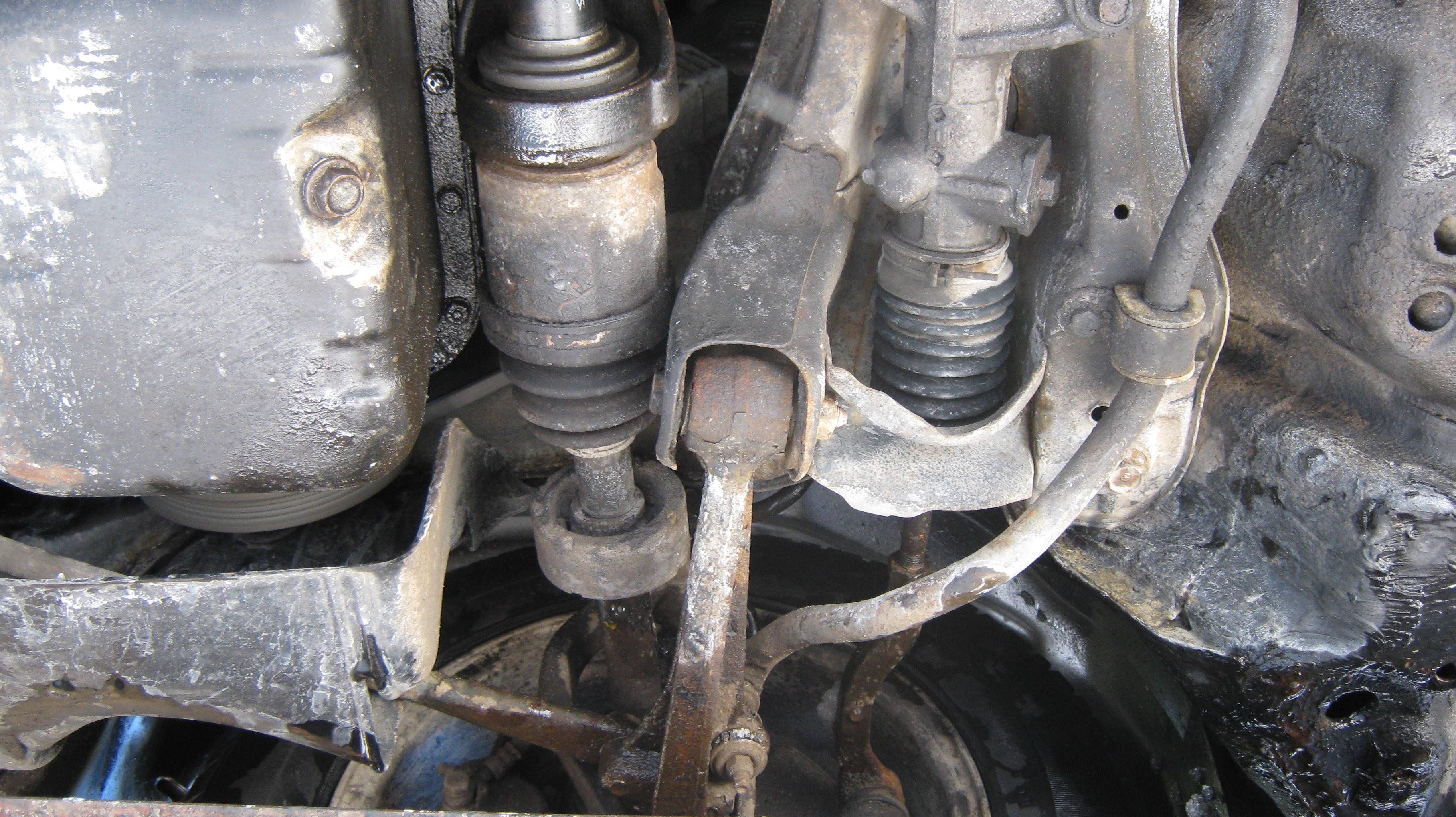

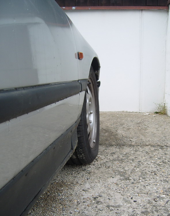

Mam mensi problem,leve kolo je mackle vice do zadu nez ma byt.
Tak sem zkoumal a nejspis je asi hnuta naprava,nejspis jen ta cast co drzi spodni rameno.
Je to mozne? Prikladam foto a posudte sami. Leve kolo je v malovani Velmi šťastný pretocene tak aby vypadalo jako prave pro lepsi porovnani. Leve kolo-posledni obrazek.
DSC02153.JPG, 287.08 kB
IMG_0915.JPG, 2 MB
IMG_0916dd.JPG, 930.62 kB

ježis marjá, pneu vraník, ty silenty a vůbec ten TOP stav s tim jezdíš po silnici?
asi bude něco špatně to vypadá no, tak hurá za někym moudrym tady se bude těžko hledat po obrázkach, ale je možný, že je ohlá nápravnice

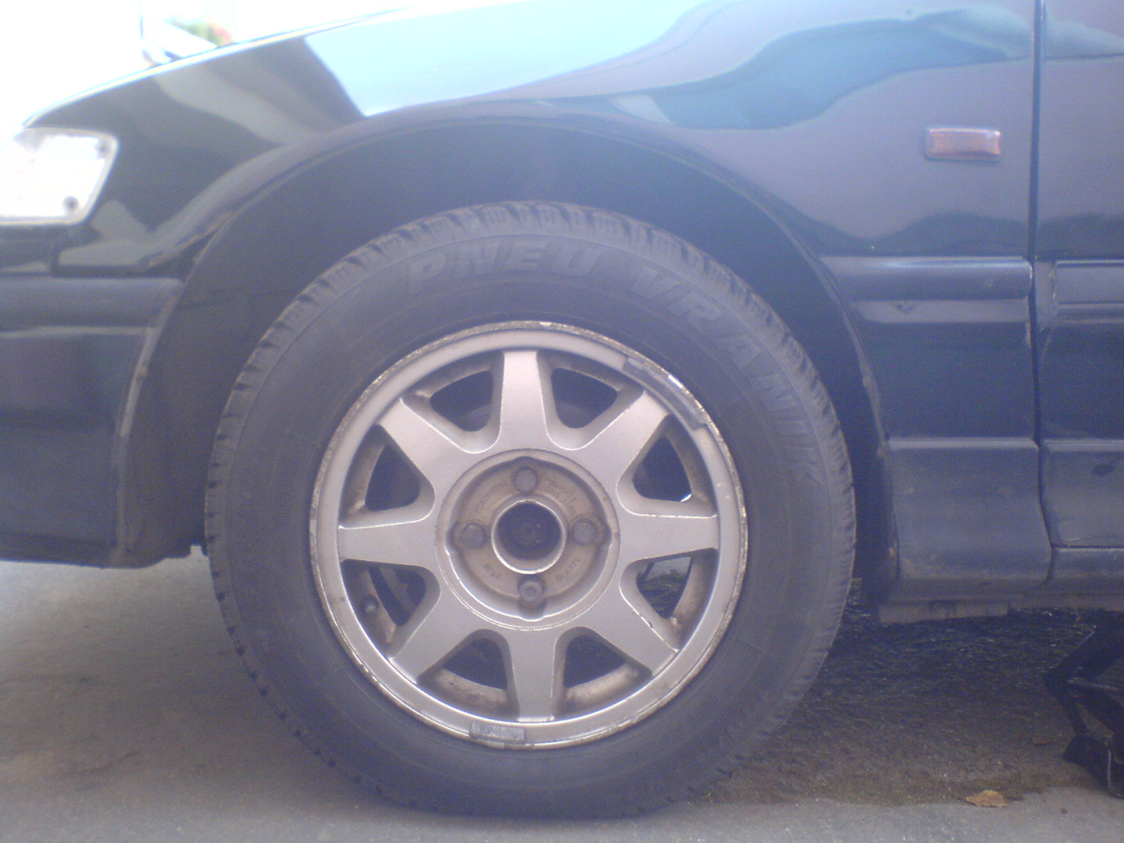

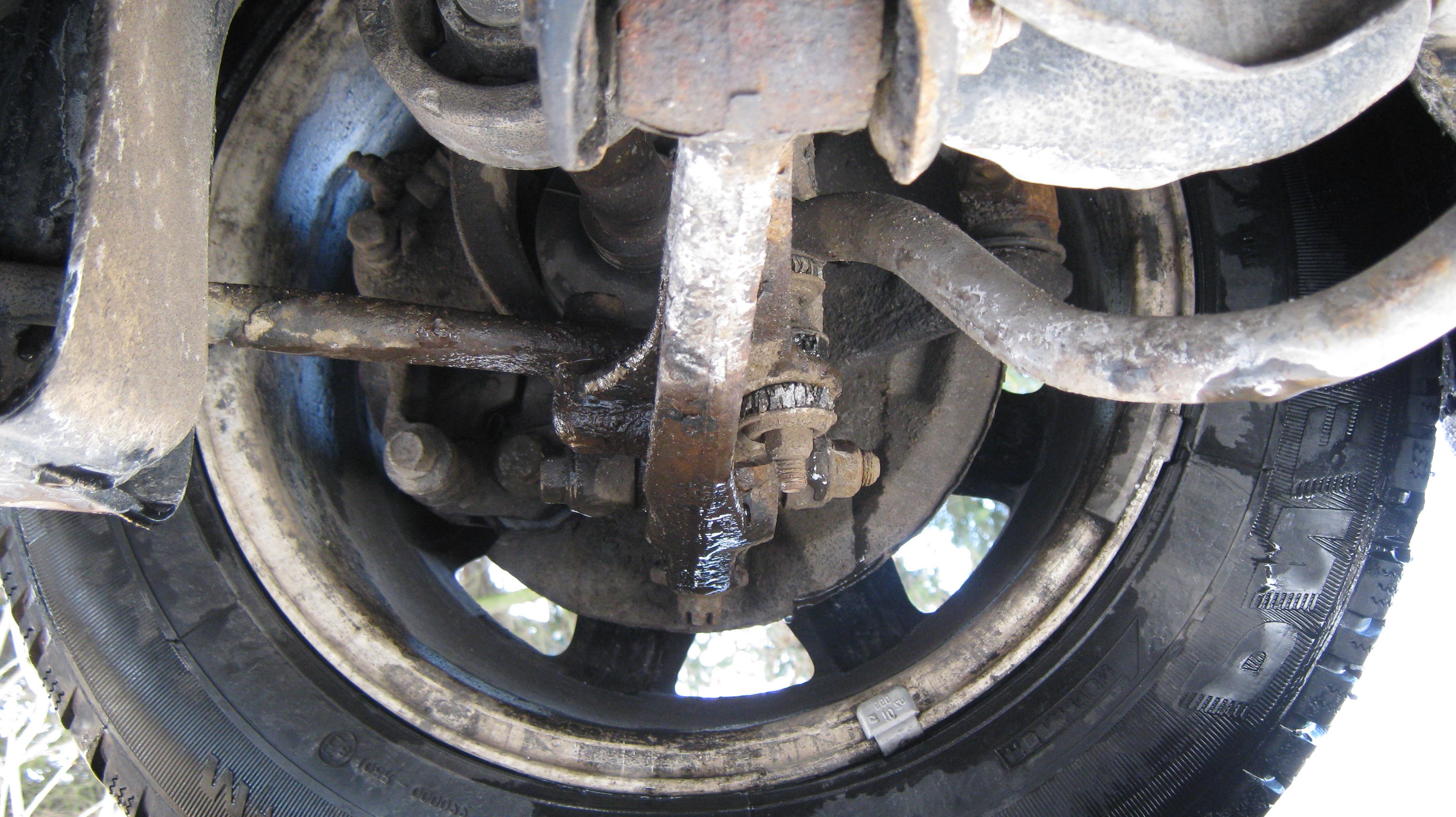

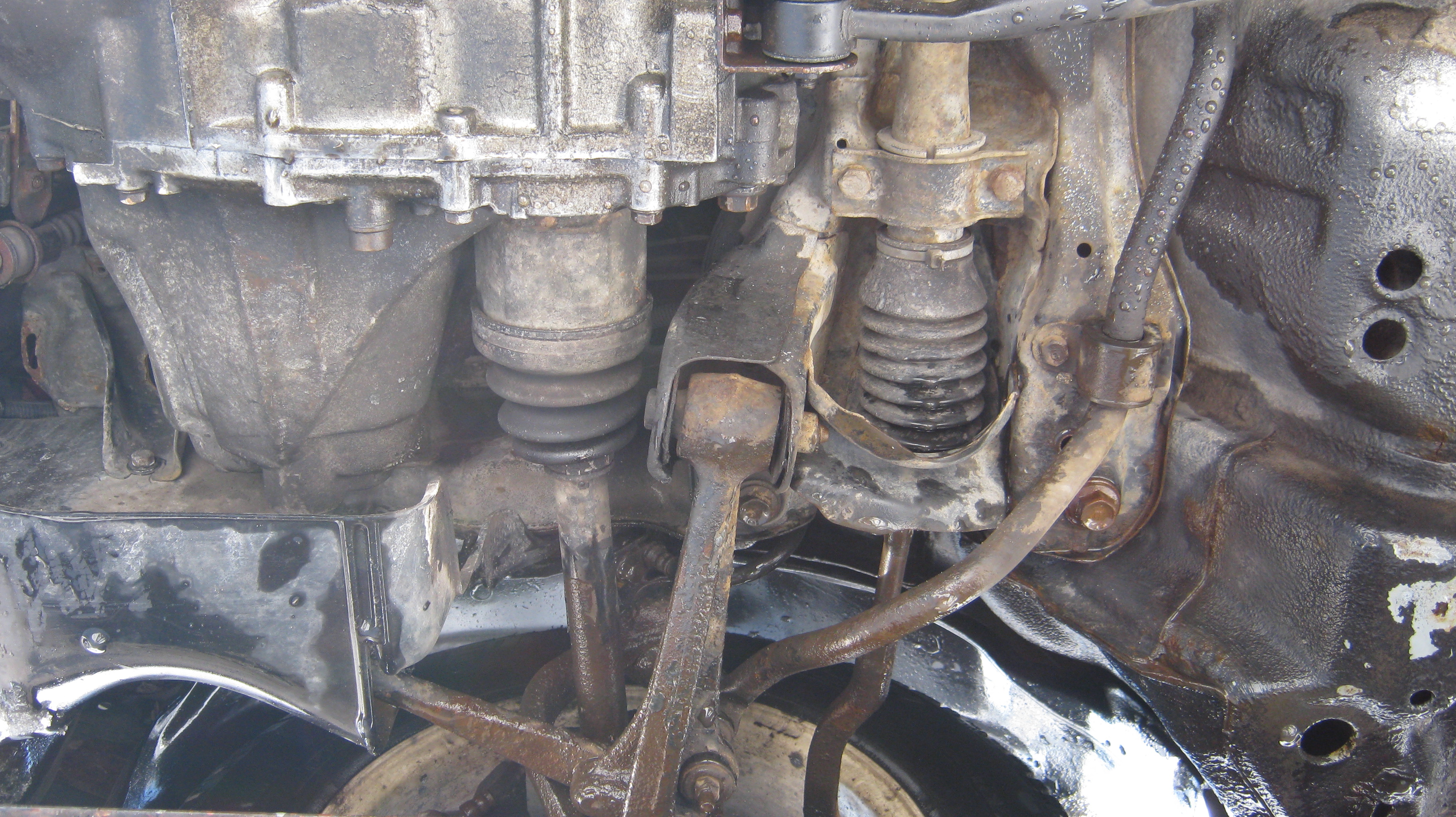

Prikladam jeste dalsi foto! Opet posledni obrazek pretocen.
IMG_0919.JPG, 2.48 MB
IMG_0920dd.JPG, 1.03 MB

Co mas proti pneu?? mas snimy zkusenost? Ja jo a nemuzu si stezovat.
A stabilizacka se ani nehne.
A kde si vzal TOP stav to fakt nevim HaHaaa

Ten top stav byla určo ironie,jinak je to humus stav,silentbloky budou v háji koukl bych zda nemáš ohlé spodní rameno,nebota tyč co vede dopředu, je uložena v takových pukách zda nesou v háji.je tam hodně možnosti.
Příspěvky: 479 H+ body: 0

Ja uz prolejzal vsude mozne a prave to misto na te naprave je do oci byjici.
A ta napravnice se mi nezda ze by byla nak hnuta mozna jen malicko.
Jinak takhle kdyz koukam na ty fotky tak to vypada ze jo vohly rameno ale nevim jestli je to mozne aby se ohlo. Jestli by spis neprdlo?

Kdyz si otevrete oba obrazky a date si je vedle sebe tak je krasne videt ze to leve rameno je ohle. Myslim ze zkusim vymenit jen rameno a pak se uvidi. Co vy na to? Velmi šťastný

Čau pročítám si toto téma a koukám na přiložené foto.
Na podzim jsem měl menší kolizi a trefil jsem obrubník kolem a to tim zpusobem že bylo kolo vytočené a trefil jsem ho kolmo na osu rotace a to tak že se auto zastavilo na mistě. Bylo to asi 20-30 km v hodině.
Kola mám kovaná takže to přežilo s menšími šrámy.
Když jsem se ale rozjel tak volant začal poletovat. Tak jsem zastavil srovnal volant a porovnal postaveni kol. Zdravá strana byla rovně ale to bourane bylo vyhnute dovnitř jako by na sbíhavost a o 2 cm hozené dozadu.
Tak jsem hledal co se stalo a byl to utržený držák na nápravnici.
Vezmu to postupně:
- spodní rameno je jedna z nejpevnějších částí přední nápravy(druhá je těhlice)!
- není pevně spojeno drží přes silentbloky takže rázy na nej jsou utlumeny.
- spojovací tyč co vede dopředu od ramene k mostu je taky hodně pevně uchycená a ve předu drží přes gumové dorazy takže razy taky nehrozí.
- nejslabší misto na přední nápravě je tedy uchycení spodního ramene v napravnici.
- podle fotek co jsi dodal tak to aji vypadá na napravnici.
- máš to vyznačené na fotkách, oválem slabá místa a obdelníky svary které bych zkontroloval. Ja měl jeden natrhlej
Jinak další možnost jak to zjisti je zkontrolovat vzdálenosti těchto kotvících bodu od poloos a předního mostu. Najit si nejaká referenční místa. Most i napravnice jsou skoro symetrické díly. Já tam měl chybu ve vzdálenosti 5mm jenže na konci ramene to dělalo cca 2 cm
Ja to poznal podle mezery mezi kloubem poloosy a držákem na nápravnici. Na nabourané straně byla menší mezera.
a podle fotek co jsi mi poslal tak to tak i vypada. Ohlé rameno- podle obrázku se to tak jeví ale nezapomen na zrcadleni obrázku takže prohnutí ramene je v pořádku protože směřuje stále jedním směrem.
Zkus se tedy podívat je to dobrý

Tak sem to dneska premeril a zjistil sem ze rozmery od pomocne nepravnice k napravnici jsou na obouch stranach stejne.
Co se tyce spoju tak me nepripadaj praskle ani nijak odlisne zohybane. Ale kdyz jsem koukal na zavity na tech tickach tak ta leva vypada jako ze je vic povolena.
Parkrat sem to snad pritach ale pak sem zacal delat zase neco jinyho. Takze zatim nic Velmi šťastný

Dneska sem zase meril a myslim ze sem na neco prisel! Ale co to bylo tak to uz fakt nevim. HaHaaa
Příspěvky: 980 H+ body: 1 1989 CR-X
WickiMan je teď offline  WickiMan
PříspěvekZaslal: 7.3.2010 , 20:42   Citovat
Tak mam vyndanou tu tycku a uz je u kovoobrabece Velmi šťastný
PříspěvekZaslal: 9.3.2010 , 14:03   Citovat
Tak tycka je z5 na aute a kolo je na spravnem miste. je to dobrý

Nechcem zakladať novú tému ale moja predná náprava je v kritickom stave spolu s riadením. Keď tu tak čítam tému možností je príliš veľa a ak je pohnutá karoséria tak ani totálna výmena všetkého nepomože.
Oplatí sa to vobec ak človek nieje majitelom autoservisu...
To Wickiman: Aku tyčku si to nechal upravovať?
Homokineťáky nové, spodné čapy plus horné aj s ramenami vymenené cca pred dvoma rokmi, volant bez vůle
KO.jpg, 127.37 kB
KO1.jpg, 120.76 kB

zespodu na kastli máš body od kterých můžeš měřit..porovnat podle obrázků z manuálu,popř. levou a pravou stranu a hned poznáš,jestli je hnutá kastle nebo ne..
pneu se sjíždí rovnoměrně?
táhne to někam?(při brždění,při jízdě)
při brždění se ti kolo někam opírá?(já měl třeba oleštěný plast v podběhu)
jak si došel ke kritickýmu stavu?
