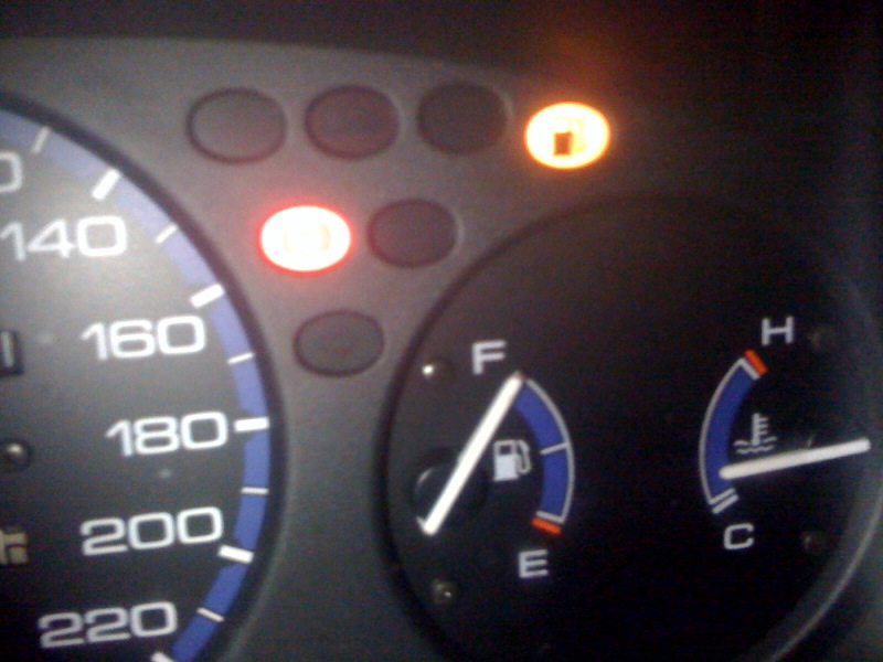

Prosím o radu (jestli se s timto nekdo nahodou nesetkal nebo mi neporadi kde zacit resit problem). Honda je to dobrý
Palivomer ukazuje po vetsinu casu plnou nadrz. Obcas spadne na aktualni stav benzinu, ale po par vterinach se zase
vrati nahoru (deje se tak za jizdy, ale ikdyz vuz nehybne stoji). ZAJIMAVE vsak je ze ikdyz palivomer ukazuje plnou nadrz tak se rozsviti "hladove oko" (sviti pouze chvilku stejne tak jako chvilku ukazuje palivomer aktualni stav benzinu). "Hladove oko" souhlasi s poctem ujetych km na plnou nadrz.

PříspěvekZaslal: 17.3.2010 , 12:38   Citovat
furt plnou bych bral... jen to hladove oko to snad ne
obrazek.jpg, 112.64 kB

PříspěvekZaslal: 17.3.2010 , 12:47   Citovat
to mi delalo na jednom aute a byla to spatna kostra budiku. Takze ja bych zacal tim ze bych vyndal budiky a proveril ukostreni. A kdyz bych byl u toho tak bych vyndal zadni sedacky a promeril bych draty od budiku k palivomeru. (jeden na hladove oko a druhy na palivomer). Kdyz by bylo vsechno v pohode tak bych vyndal palivomer a podival se jestli neni zaoxidovany. Treba auto stalo dlouho s malo benzinu a odporova draha na palivomer zaoxidovala.

PříspěvekZaslal: 19.3.2010 , 16:09   Citovat
ninja napsal:
díky za radu Mrk (pojedu podle tvé rady) OK asi se na to o week kouknu ! Snad brzo budu moc napsat, záhada vyřešena Honda
