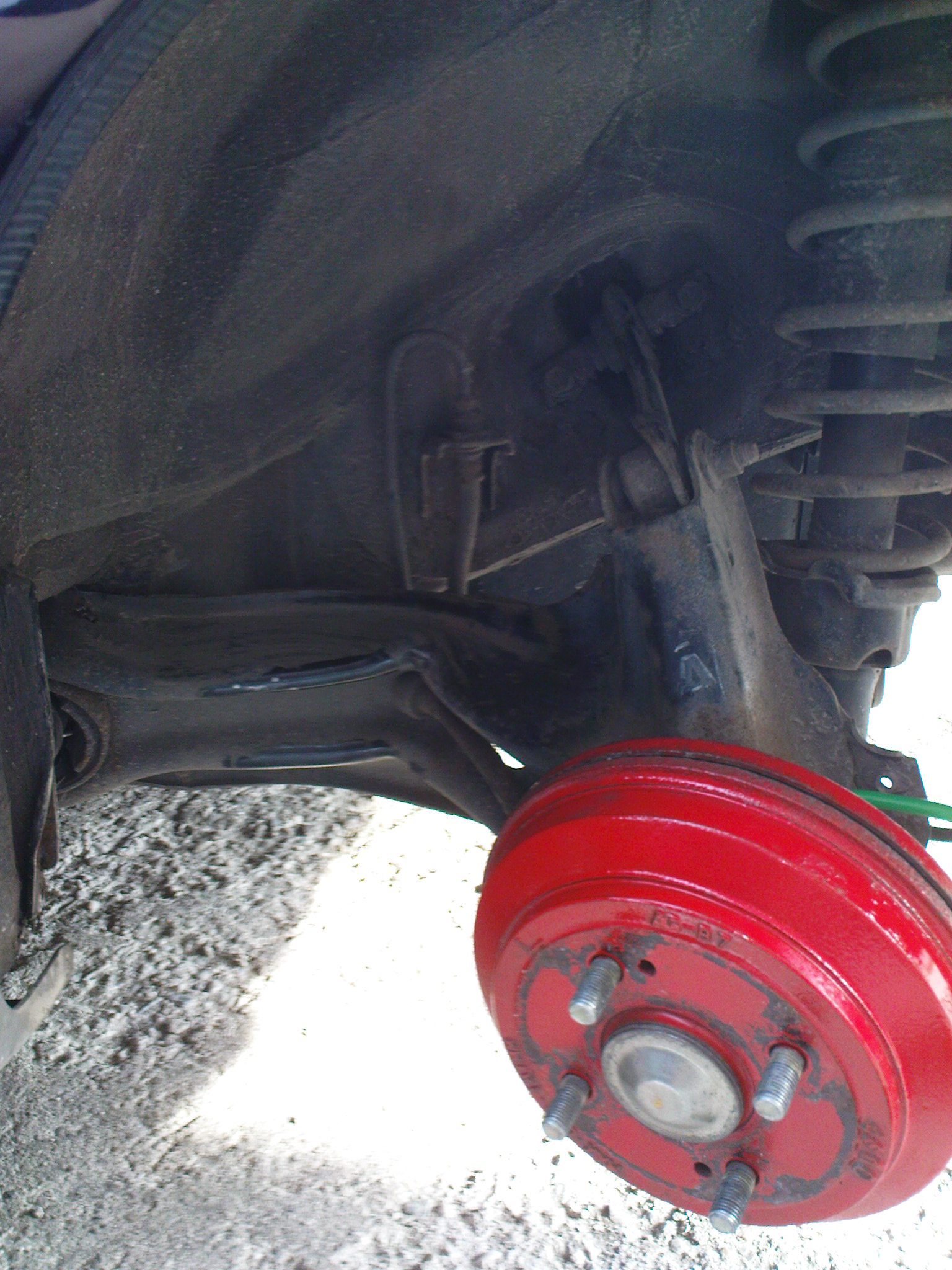

Zdravím všechny! potřebuju poradit jestli se dá a je možný na civia 5g 3dv. dát rameno(komplet celý zadní na kterým je uchycen buben-podélný, viz. foto) ze sedana 96r.v. (6G)
je tam o něco větší širší brzdový buben
Poraďte jestli je to možný nebo jestli někdo neco nevíte

odkud jsi?? případně bych měl zadní rameno z c5g, koukám to dostalo slušnou mordu, jak se to stalo??

Ahoj! jsem z chomutova..no slušně ohlý je to dost..dostal jsem smyk v 60 možná něco přes...pak to šlo na 20čísel vysokej obrubník:/ nevím nechápu..v takový rychlosti jsem to nečekal..a hlavně to bylo nějaký divný musel jsem už něco mít hnutýho na tom rameni...no to je jedno..potřebuju to rameno co nejdřív..odkud jsi ty??? pošli telefon enbo asjko..a domluvíme se nějak
