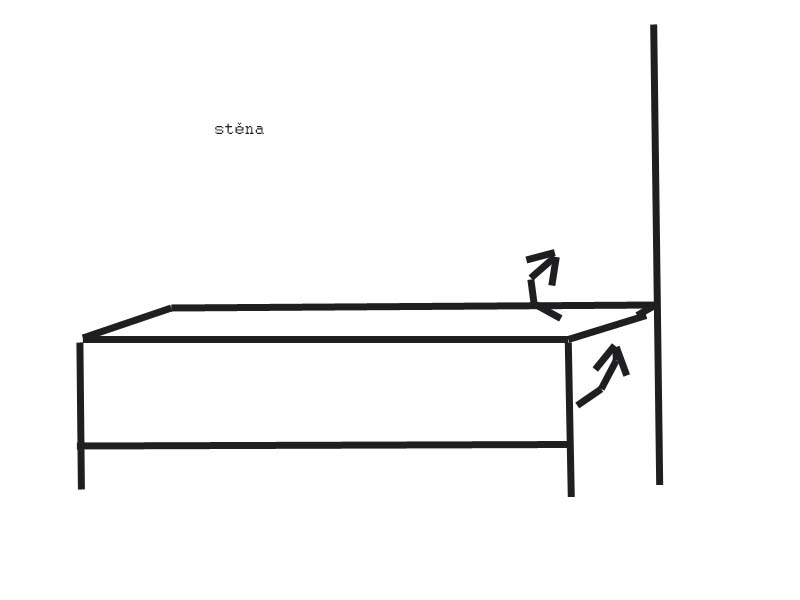

Se všim souhlasim..:-)Akorát ten ponk by nemusel bejt hned takový zlo, když se mu udělali sklápěcí nohy tak vydrží i to bouchnutí pokusil jsem se mojí myšlenku načrtnout:-)

tak to je jasny, ale vem si jak ten konk bude tezky, protoze musi byt trosku masivni. To abys poridil nejaky extra panty a prosrouboval to skr zed ven do traverzy (kdejaky hmozdiny to asi v cihlove garazi ve zdi neudrzi). Myslim ze technicky levne neresitelny. Cesta mensiho zla = poradnej ponk.

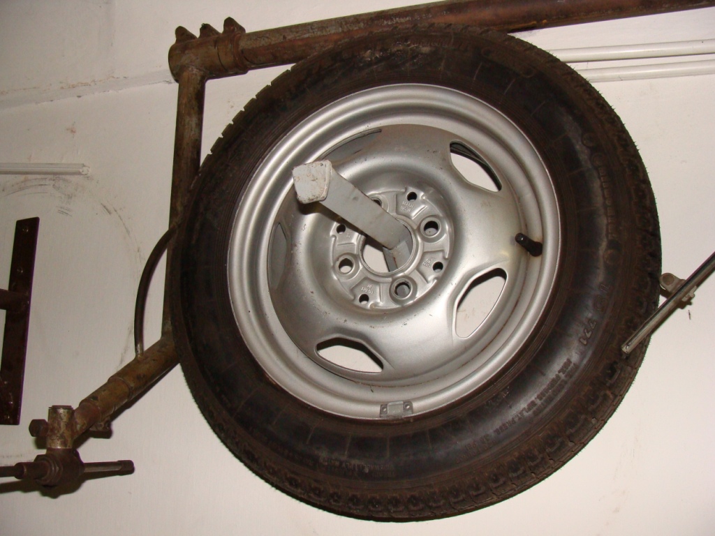

premejslim nad skladovanim sad kol. mam ´tam asi 4 sady kol a asi pribudou dalsi, a premejslim jak to tam nak rozumne uskladnit. precijen chci tam mit maximum moznyho mista. garaz moc velka neni.
my máme v garáži takový konzolky, na každý jsou dvě kola. svařený z úhelníků a funguje to výborně. na stěně takhle máme všechny kola... sice všude čtu že obutý by se měly skladovat ve sloupcích... ale není místo Smutný Smutný

na garáž i dílnu ti bohatě stačí 230V 20A hlavní nebo i 16A ,můžeš vařit jak COčkem tak trafem nebo injektorem.věškeré nářadí ve vysokém výkonu na 230V jednofázích sežěneš. skládací ponk taky není problém jen nekotvíš zadek ponku na ze´d nosně ale jen přikotvíš konstrukci aby pří zaklopení ti nespadla na auto,tudíš zadní nohy dokotvíš ke zdi .skládej ponk k zemy aby jsis nářadí na zdi zbytečně neschoval ,našroubovat svěrák je taky rychlé .už sem takovej ponk dělal kamarádovi,při zaklopení se vejdeš do 15cm a je festovní.levorukej člověk si ho dá do pracovní polohy do 5 minut a jdou do něj dát i mělké šuplíky například s pilníky(žádnou droboť).jen počítej že když si ho necháš udělat u zámečníka na nějakou pěknou kačku vyjde,máš tam dvoje kvalitní sklápění,žádné pantíky ze dveří.Až si budeš žádat o přípojku,je li to přímé měření od PRE nebo STE (nejedná se o podružné) tak si zpočítej jakou sazbu chceš ,zda nízkou kilowatu vyžší měsíční nájem ,nebo naopak nebo dokonce jsou sazby se zvýhodněným vejkendem.navrch 1fáz tě vyjde laciněji než 3fáz .a jestli chceš v zimě topit tak lepší bufík z avie na zed ,výfuk střěchou,vraty nebo zdí ,a té nafty tolik nesežere.a na vyvlažení,nebo vlastně i na vytopení kdyby jsi chtěl tam mít přímotop tak na ty kubíky prostoru 500w stačí.jen nastavit aby ti to v zimě nevymrzlo.pak zapnout bufík...když tam jsi .
