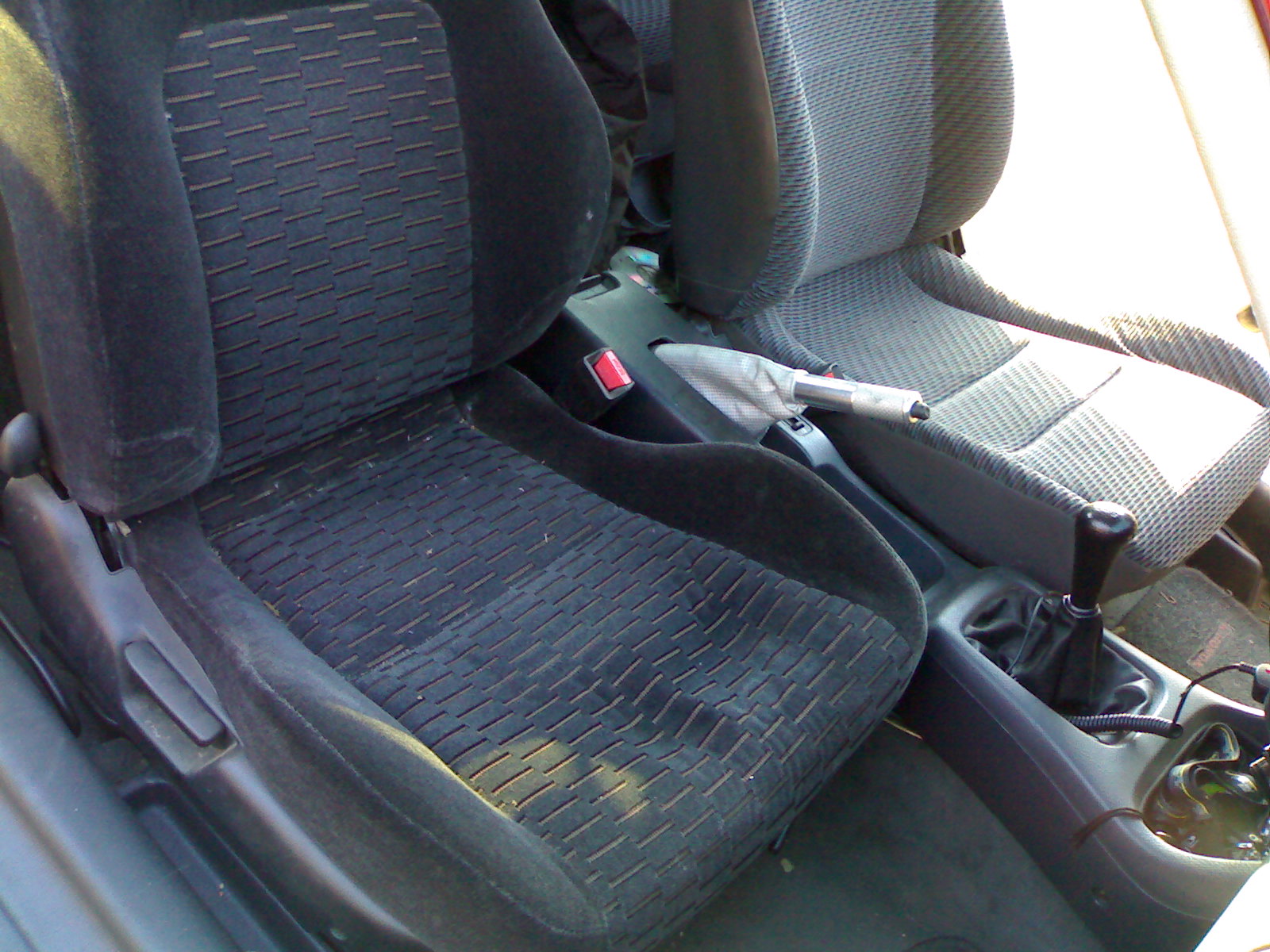

Je to takový postřeh co mě včera mile překvapil.Kamarádovi co má C6G se rozpadlo řidičové sedadlo tak že nešlo sklopit a pojezd taky nefungoval jak měl.Druhé sedadla se mu nechtělo schánět tak se rozhodlo že se tam dopasují sedačky z P5G.Počítali jsme tak 2-3h času na předělání po zkušenostech z minula kdy se sedačky měnily různě mezi auty.Vytáhla se spolujezdcova sedačka ven a nasadila se tam prelude sedačka.Oba jsme nezachápali když sedačka sedla do kříže na díry bez jediné úpravy!!! Tak to koukám! Pravý přední držák seděl a levý zadní taky bez jakékoliv úpravy.Levý přední držák se profrézoval kousek do leva nahoru a zadní pravý se zkrátil ohnul a navrtala se nová díra.Čas strávený takovou ůpravou na jednu sedačku byl 20min. a to bez použítí svářečky a jiného materiálu.Řidičova sedačka šla stejným spůsobem a výsledek byl perfektní a nižší posed.Západka pásu taky sedla.Během měsíce se dořeší zadní sedadla taktéž s preludky.Takže cívkaři vřele doporučuju pokud máte problém se sedadly. OK

a hlavne vypadaji mnohem lepe Úsměv

super OK myslim že budu uvažovat též o výměně já mám v C6G lavičky, jelikož tomu se nedá říct ani sedačka (boční vedení prostě neexistuje)

Prelude napsal:
Myslíš že je narvu z P4g do C6g (na fotce jsou v C5g tak si myslim ze by to melo jit v pohode ne Cooo??? thx Úsměv
