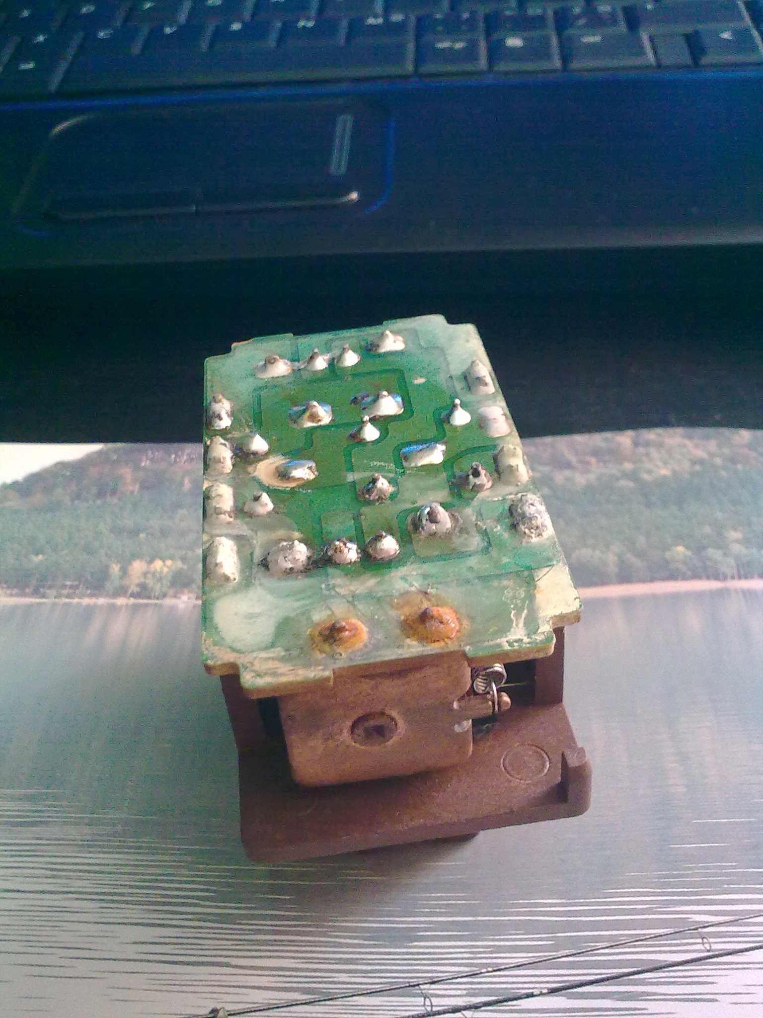

JarisM85 je teď offline  JarisM85
PříspěvekZaslal: 30.3.2010 , 14:52   Citovat
Je tu nejaky elektrikar?
Bude to stacit propajet nebo mam sehnat nove? Obcas zlobi a chci to 100% opravit nez pujde do sveta.
Asi se to nejaky antitalent snazil nekdy pajet.
Díky za radu

Riccardo je teď offline  Riccardo
PříspěvekZaslal: 30.3.2010 , 15:07   Citovat
JarisM85 napsal:
Díky za radu
Podle toho obrázku to ještě nebylo propájené, ale je to rezavé jak liška ... propájet to můžeš, to je zadarmo. Ale jestli to pomůže v tomhle stavu, to si nejsem jistý.
PříspěvekZaslal: 30.3.2010 , 15:10   Citovat
Mam tu kontakt spray a poradne to vycistim a proapjim...nahodim pak foto a uvidime pak v aute je to dobrý
PS: Jestli takto paji v Japonsku, tak to potes koste Tak to valím bulvy
Se divim ze to vubec VTEC Je to tam.
PříspěvekZaslal: 30.3.2010 , 15:19   Citovat
JarisM85 napsal:
Já myslím že to je tou korozí. I cín koroduje, když není ošetřený. Zkus to nejprve vyšistit a pak propájet. Určitě tomu dost pomůžeš.

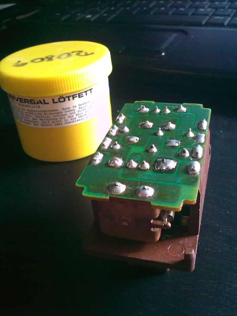

PříspěvekZaslal: 30.3.2010 , 16:56   Citovat
Myslim ze lepsi...pouzil jsem i poradnou pajeci pastu Úsměv
PříspěvekZaslal: 30.3.2010 , 17:46   Citovat
JarisM85 napsal:
No vidíš jak seš šikovnej Úsměv

Minor je teď offline  Minor
PříspěvekZaslal: 30.3.2010 , 19:01   Citovat
Podle mě to už pájené bylo:)
sablos je teď offline  sablos
PříspěvekZaslal: 30.3.2010 , 19:25   Citovat
no moc si tomu nedal vidim tam i spoje kterejch si se nedotknul, ale oproti prvnimu obrázku o hodně lepší.
PříspěvekZaslal: 30.3.2010 , 19:32   Citovat
Ty krajní není nutné znovu pájet, problémy dělají jen ty vnitřní.
PříspěvekZaslal: 30.3.2010 , 19:35   Citovat
Minor napsal:
ale je to jen půlka práce, když už tak všechno.
Brnďa je teď offline  Brnďa
PříspěvekZaslal: 30.3.2010 , 19:36   Citovat
to bylo určo pájený už jednou a dělal to nějakej dobytek
Prepajel jsem ulpne vsechny a lepsi to rozhodne je...
Rozehral jsem to vsechno a nandal jsem novy cin s kyselinou.
Nekde to nechytlo jak melo, vim, ale pomohlo to.
Jeste udelam zitra svicky a kouknu se na palec a vicko rozdelovace a uz to bude chytat na brnk.
Jinak jsem do vicka od rele strikl taky kontaktol a na plosnak taky a pekne se to udrzi ciste Úsměv

Hrošík je teď offline  Hrošík
PříspěvekZaslal: 30.3.2010 , 19:54   Citovat
To bylo uz jednou pajene 100pro. Ja kdyz sem vytahl rele ze sveho auta, tak vypadalo lip. Ty kontakty meli jen takovy ty mikro prasklinky. moje auto rok 1990

PříspěvekZaslal: 30.3.2010 , 20:00   Citovat
Bez diskuze propájené bylo. Je to vidět... Vypadá to dokonce jako by to vyloženě protavoval - tím se sem tam podaří "vyhřát" součástky , ale nechci strašit....
