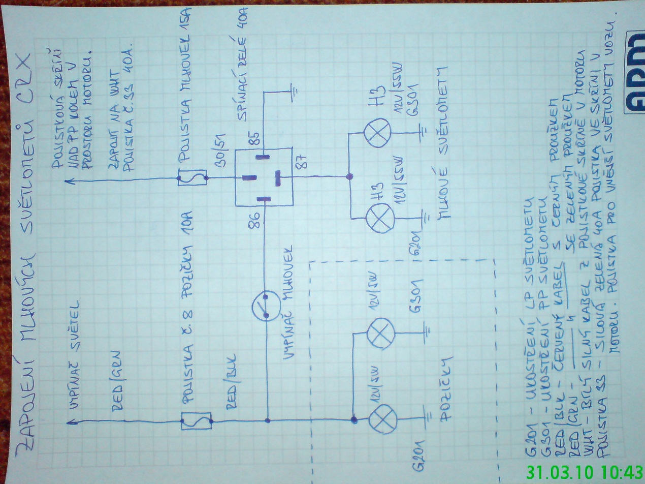

Pro zájemce o montáž mlhovek na CRX přidávám schéma zapojení do origo instalace podle elektromanuálu.
Případné dotazy vám rád zodpovím...
Schéma je stejné pro celou řadu Civic/CRX 88 - 91.

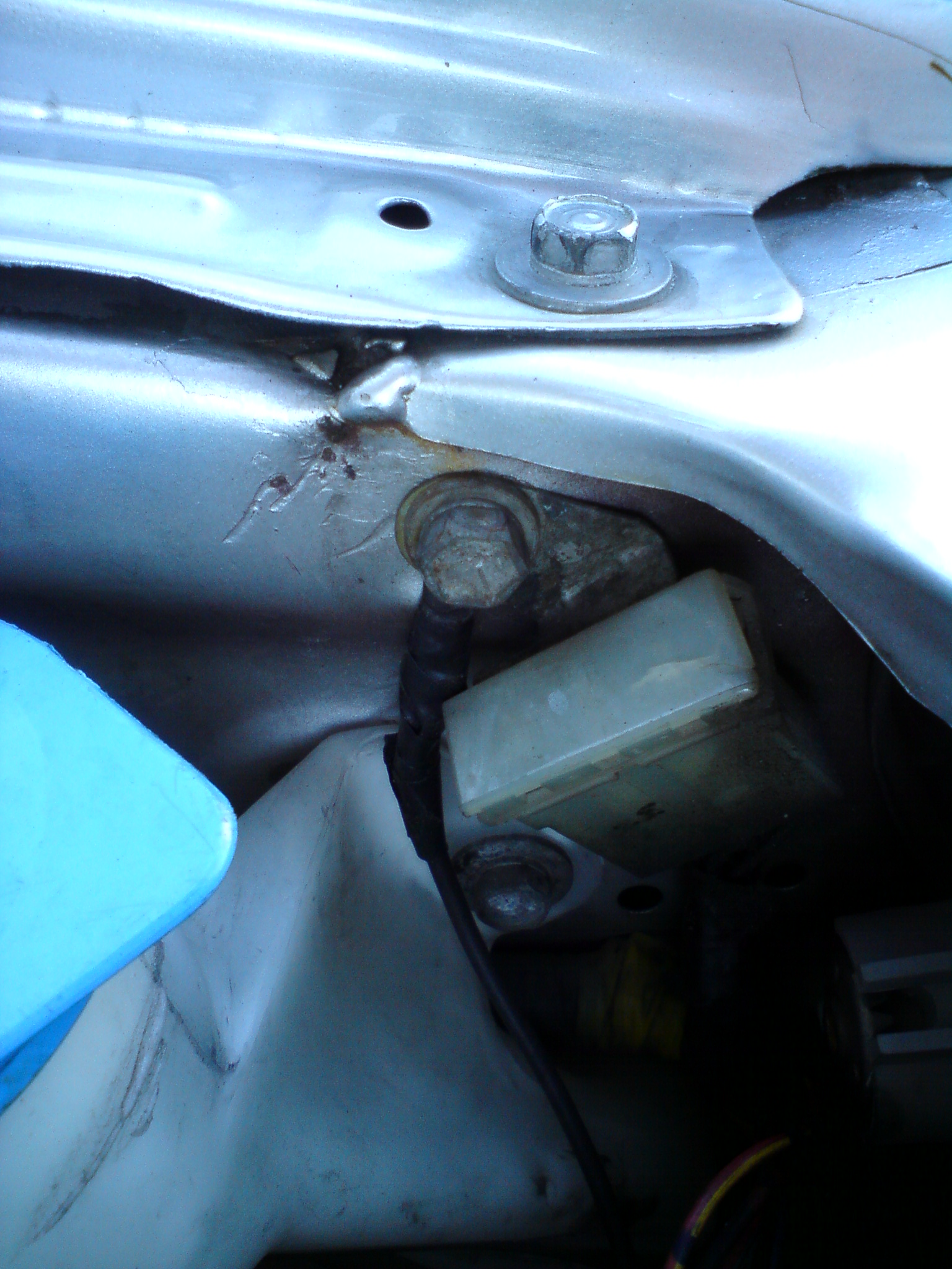

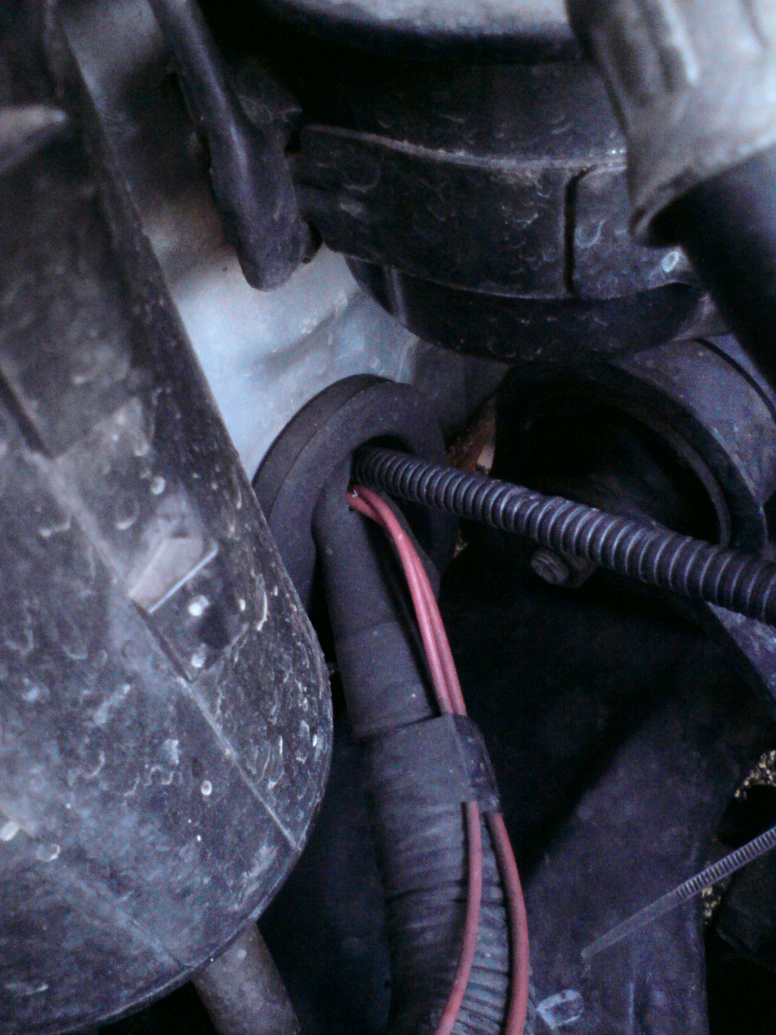

Mlhové světlomety jsou zapojeny přes spínací relé tak, aby se daly zapnout až po zapnutí parkovacích, obrysových světlometů jak říká vyhláška.

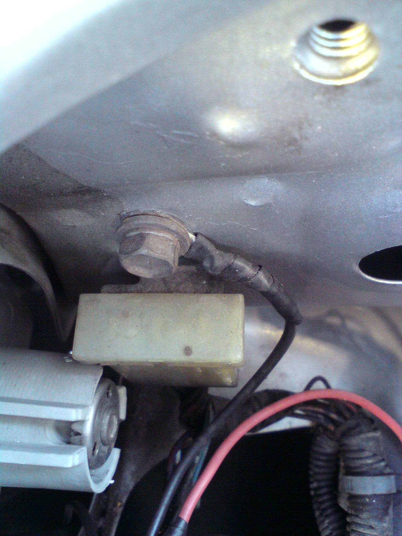

Kostření mlhových světlometů se nachází na vnitřních stranách motorového prostoru hned za světlomety, jsou to takové bílé plastové bloky.
Upevnění kostření mlhovek je provedeno očkem přišroubovaným ke stávajícímu kostřícímu bloku.

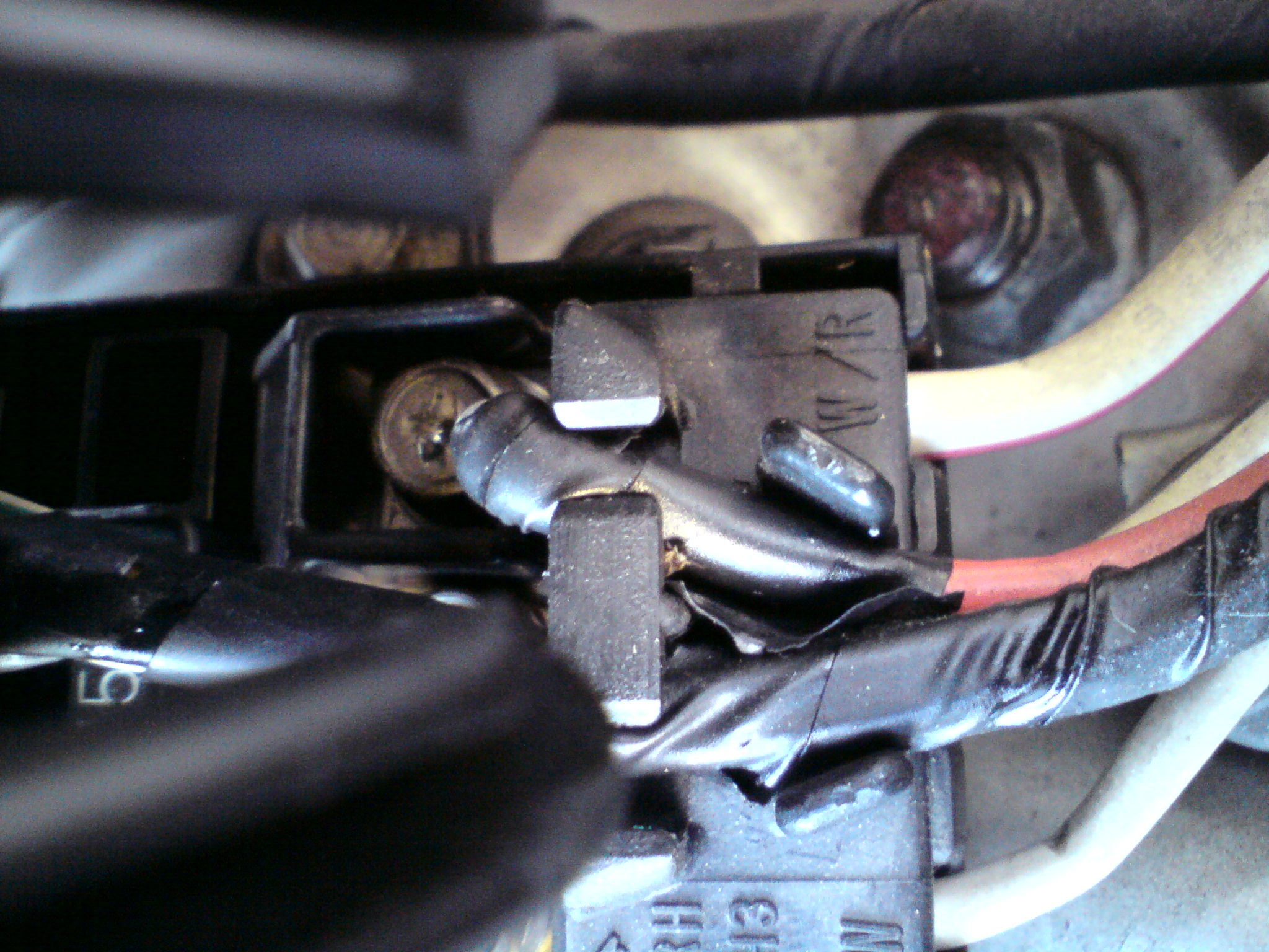

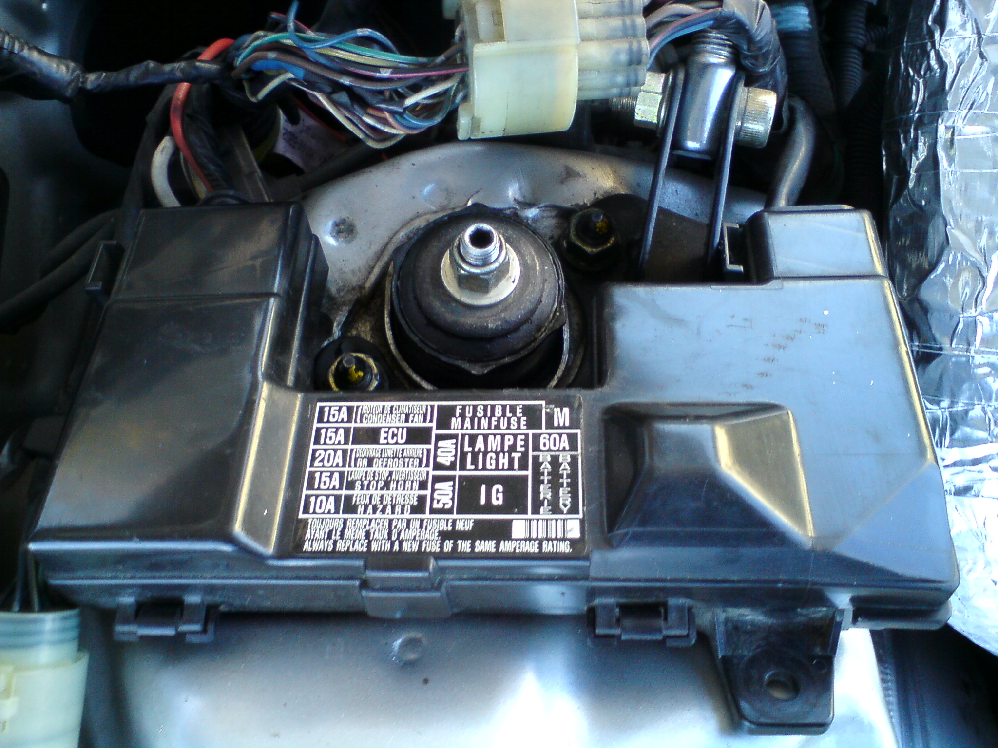

Napájení mlhovek je bráno z hlavní pojistkovnice v motorovém prostoru z pojistky č.33, zelená 40A pro vnější osvětlení vozu.

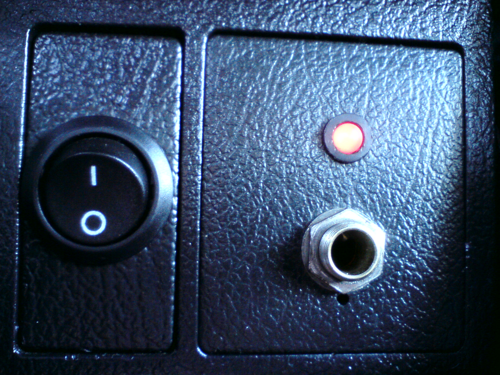

Napájení relé je bráno od pojistky č.8, 10A v interiéru, pojistka pro parkovačky a přístrojovku, přes kolébkový vypínač, který jsem umístil vpravo pod volant do úzké záslepky. U EE8 je vedle této záslepky ovládání zrcátek. Kostření relé je provedeno ke kovové konstrukci přístrojové desky pod A sloupkem.

Dodána letmá fota..
