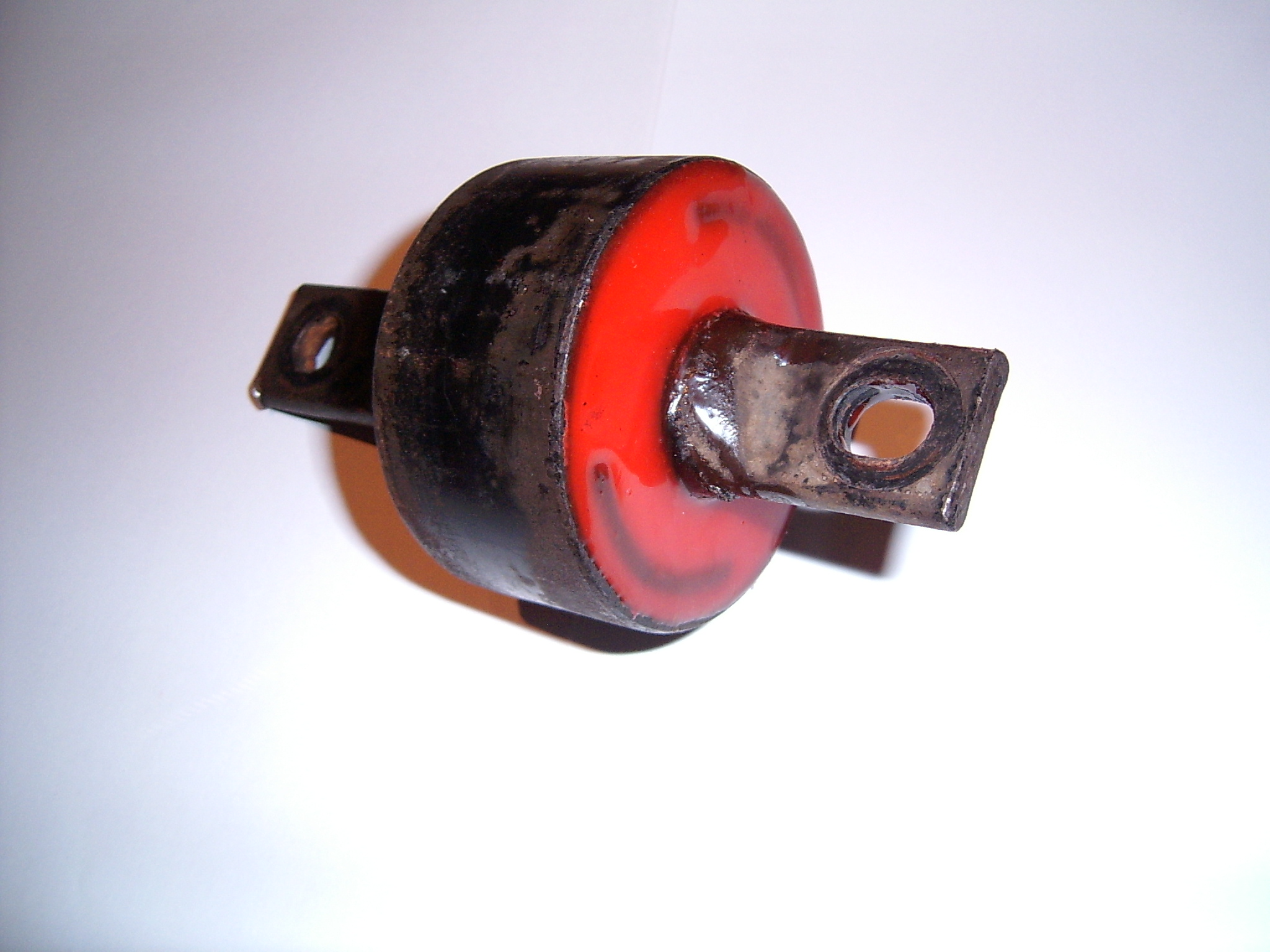

u polyuretanů se uvádějí různé tvrdosti, např 80ShA. Nevíte jaká je tvrdost originálních gumových pro porovnání???
Příspěvky: 1359 H+ body: 2 1993 Civic Vti
odos je teď offline  odos
PříspěvekZaslal: 20.6.2011 , 10:55   Citovat
Václav napsal:
origo guma nová 60sha

Díky. právě řešim jestli dát 80ShA nebo 90ShA

ahoj. pokud to resis nekde jinde, tak 80 i 90 je blbost. když si propocitas zhruba objem starého origo uchycení s tuhostí 55-60A a pak si propocitac celkovy obem silentu po zalití tak dospejes približně k 4x vetšímu obemu materiálu, tj 400% zvýšení tuhosti. zkoušeli jsme i tvrdé 75 ale auto funguje jen na kompletním zalití 55 a max 60A.... viz foto co jsem přikládal...ty potřebuješ jen zamezit pohybu dopředu a dozadu. nic vic
Příspěvky: 398 H+ body: 3 1997 Prelude VTEC

nemluvim ted o zadnem konkretnim silentbloku. myslel jsem ze to ShA oznacuje tvrdost materialu jako takoveho a to pak moc nerozumim tomu proc by to byla blbost. jinak konkretne resim vyrobky Strongflex, to neni tajne...
PříspěvekZaslal: 21.6.2011 , 14:45   Citovat
Václav napsal:
ano. ShA je stupnice Shore ve sloupci A a udává tvrdost materiálu. Nicméně na samotné tuhosti silentbloku nezáleží jen na tvrdosti materiálu, ale i na množství materiálu. Vsak kup a uvidis, auto může být na zadek přetáčivé, my už to máme za sebou, proto se šlo do úpravy origoše, což je i jednodušší a levnější. ale 90A určitě ne...
PříspěvekZaslal: 21.6.2011 , 14:48   Citovat
Václav napsal:
no a s temi ostatnimi 82-85A je nejideálnější. Ty 90 sou vhodne tak na autoslalom na letiště a míň vydrží (větší opotřebení)

coz to ja vim ze zalezi i na mnozstvi materialu.ale pokud tomu dobre rozumim tak ty popisujes problematiku jednoho konkretniho silentu a ja to myslel spis vseobecne...
