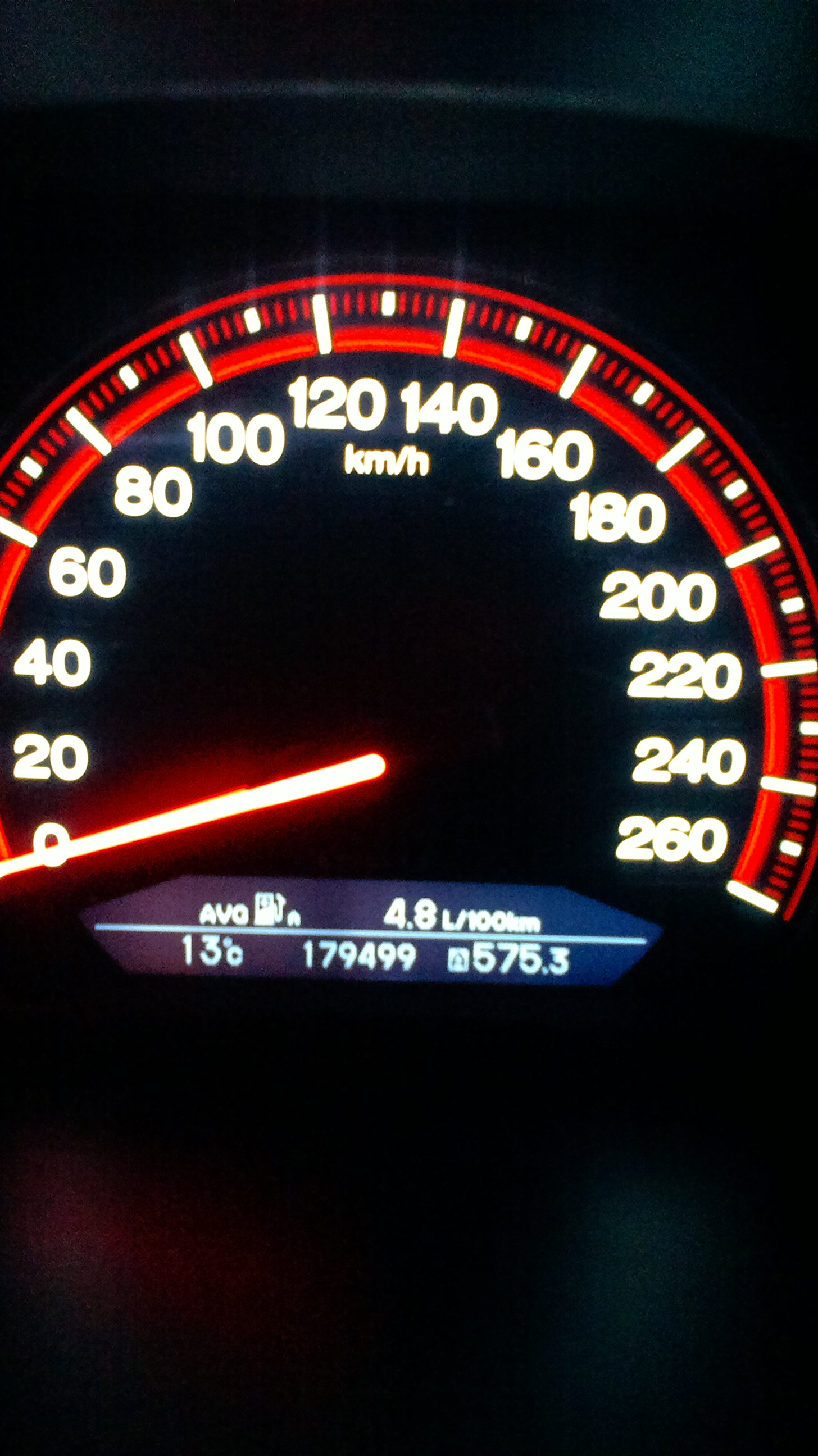

varuj je teď offline  varuj
PříspěvekZaslal: 30.4.2013 , 22:19   Citovat
Ze by som robil nieco spatne to mi hlava nebere Velmi šťastný
Taktiez ako aj Santi, denne 2x25km - 30% mesto, ostatne okreska. Akurat ze ja ho mam po chiptuningu (pred tym PP ukazoval 5,3)
2013-03-10-0094.jpg, 484.51 kB
Příspěvky: 1506 H+ body: 4
