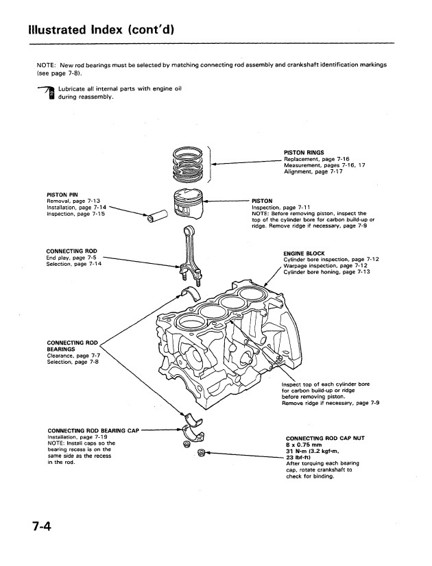

manual v CZ pořádnej výtlem jaky je rozdil mezi 31Nm napsanym v anglictine a 31Nm napsanym v CZ?
tady jsou pravidla fora, odkaz na manualy tam je: tudy odkaz
tady mas odkaz na manual ve kterym je motor D14A2: odkaz
a tady mas stranku z manualu. Na ojnici je 31Nm
happy now?

ok, anglicky neumis no a co? poznas ojnici na obrazku? vidis tu sipku k matici + odkazovou caru a napis 31Nm? cemu na tom nerozumis? Nic ve zlym, ale jestli to z toho obrazku nedokazes pochopit tak se do toho radsi nepoustej... OK
oznaceni na konci jako treba A2 nebo A3 vetsinou udava trh na ktery se motor dodaval. Napr H22A1 = USDM, H22A2 = EDM
a rozdil mezi 32Nm a 31Nm je 1Nm ne? nechapu otazku.
stejne nemas certifikovany a zkalibrovany momentovy klic ale nejakou vec za 400 z OBI ktera utahuje prinejlepsim plus minus 10%. Nebo se pletu?

ok, no v tom pripade bych utahoval na 31 Nm jak rika manual i kdyz 1Nm neni velky rozdil a jak rikam tolerance nezkalibrovaneho naradi je vetsi...
Ten manual si stejne stahni, budes potrebovat i ostatni utahovaci momenty jako treba na hlavu nebo na hlavni loziska kliky. Je to v kapitole 7 OK
