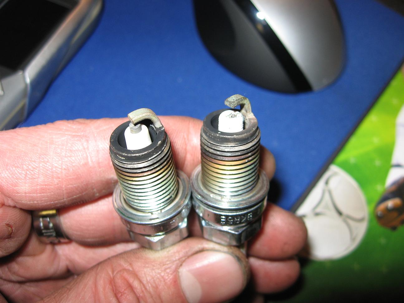

hosi, mam asi problem...
jde jak jinak nez o muj novy motor. d15b2, vtec seriova d16z6 hlava, blok vybrus +0,5mm, kovane pisty SRP, komp. pomer asi 12:1, seriova P28 D16Z6 ecu. mam najeto 950km a tech poslednich par desitek km se zacal chovat divne. celou tu dobu tahnul jako cert az do nedavna, kdy sem jel co to dalo. od te doby prestal tahnout. zajimave ze jen na 3ku 4ku 5ku. na 1 a 2 tahnul porad jako cert. takze sem resil co se deje. napadlo me vytahnout svicky a zmerit kompresni tlaky no a malem sem se vybulil... prikladam fotky. muze mi prosim nekdo rict kde se stala chyba? chuda smes? proc? predstih? mel sem stahnuty o dva stupne jako rezervu kvuli detonacim. palivo samozrejme 100oct. (shell, OMV, Benzina)
modlim se ze to odnesla jen svicka. nechcu ani myslet na to, jak vypadaji pisty. kazdopadne. z vyfuku nevyleti sebemensi oblacek jakehokoliv koure nebo dymu, ani pri plne nalozi...tak snad to bude OK. ted prosim vsechny co maji zkusenosti nebo nejake napady, co sem udelal spatne. svicky jsou urcene pro motor D16Y8, kvuli toho ze by mely snest vyssi teploty? amici je davaj na d15ky se swaplou hlavou, prave kvuli tomu ze se vice hreje. takze sem je dal taky, ale u me jsou ty tlaky jeste o kus jinde...
predem diky vsem

nebude třeba problem ve svíčkach??(myslim vadný, ale zajimavý že sou upálený jen 2)

a tie tlaky si teda zmeral ?
ake je presne oznacenie tych sviecok ?

tlaky uz sem nakonec ani nemeril, ale muzu jeste ted. mas nejakou teorii? jdu se mezitim podivat na ten typ...

takze svicky BKR5E 11 a na tlaky mi ani nestacil merak Velmi šťastný jeste ze tak. daleko pres 16baru. takovych 18 tam bude stopro

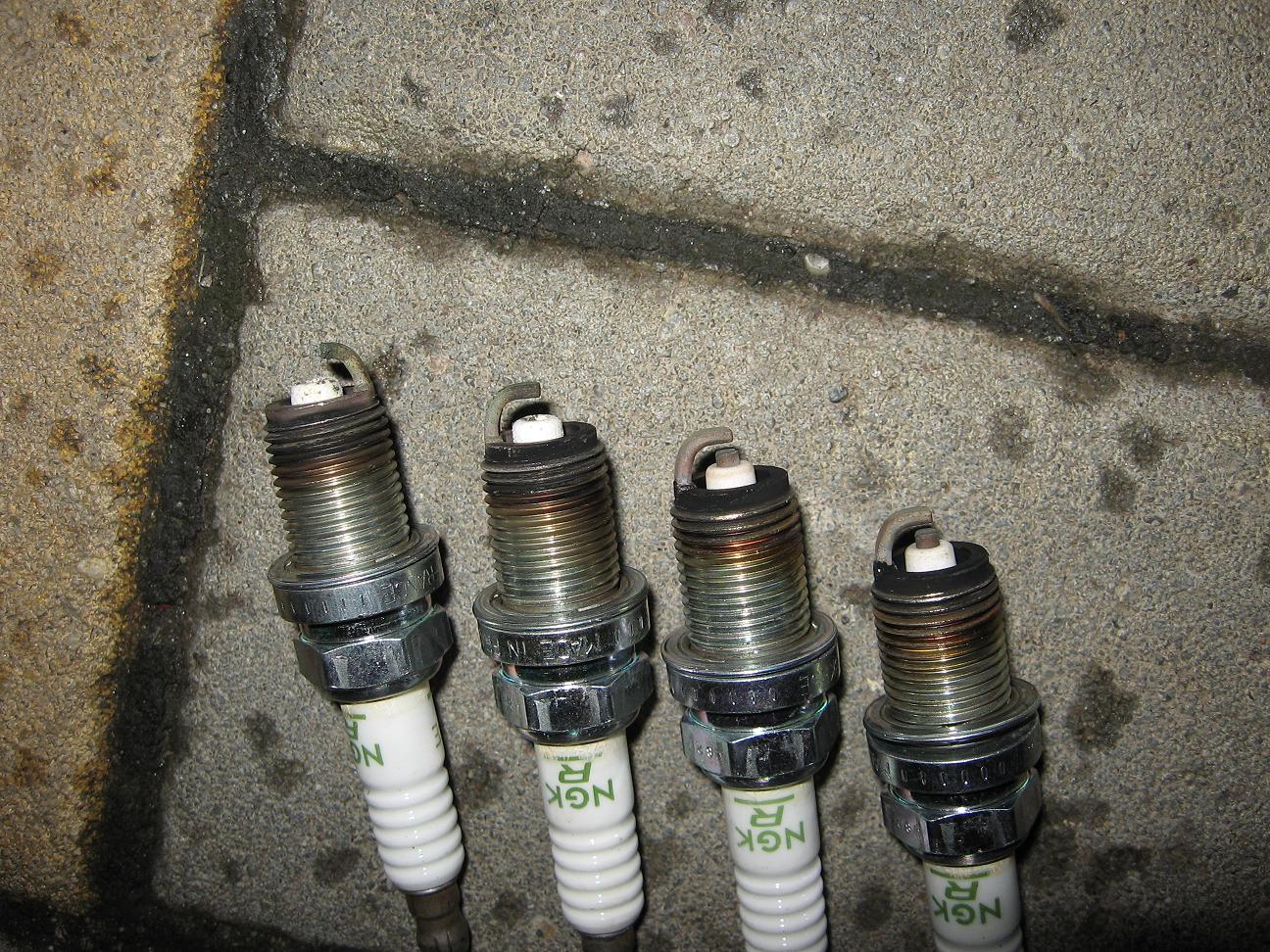

hm to je divné že jenom 2 svíčky... jake jsi mel predtim?
Příspěvky: 1732 H+ body: 0 2007 Civic
PříspěvekZaslal: 9.4.2010 , 20:43   Citovat
oncek: ty same
ty svicky vypadaji jako nove. nepripadaji mi ani jako utavene. ta elektroda proste upadla.nechapu nic

tudy odkaz tady se resilo ze 5ky sou spis na volnejsi jezdeni, tak jestli to nebude tim
Příspěvky: 638 H+ body: 2 1995 Civic Coupe
PříspěvekZaslal: 9.4.2010 , 21:14   Citovat
sice heat range 6 bude na denisuv setup asi vhodnejsi, ale nemyslim si, ze to je duvod tohoto problemu.

Kamosovi uhorivaly elektrody na GSi kdyz jsme meli ve vyšších otačkách chudou smes.Mozna ze ty dva vstriky na dannych valcich uz nedavaji predpsanou davku paliva nebo mozna pumpa malo tlaci....Kovane pisty vydrzi vyssi teploty a mely by vydrzet chudsi smes ne???Ale asi ti vic rekne nekdo kdo ladi motory na vyssim levelu je to dobrý

nemuzes to napsat cesky abych tomu taky rozumel? jinak cim nizsi cislo na svičce tim je teplejsi aspon tak je to u NGK asi si myslel tohle ze Úsměv
edit:ty svicky sem mel v ruce a vypadaji jako by ta elektroda byla vevnitr ulomena zatim se tam daly svicky z puvodniho motoru a uvidime jak dlouho to vydrzi

5ky sviecky na taky motor ?
minimalne 6ky a pri extremnom zatazeni mozno aj 7ky.
si si isty, ze tam nebola ziadna detonacia ?

detonaci sem slysel jen jednou v zivote a to byl vylozene cinkot. u sveho motoru sem to nepostrehl...
ja tem svickam porad nejak moc nerozumim. proc sem tedy cetl, ze na d15b2ku se swaplou hlavou Z6 jsou vhodnejsi svicky 5ky, prave kvuli tomu ze se zvysi komp. pomer, motor se vice hreje. ty 5ky jsou urcene pro d16y8, ktery se taky hreje vice nez d16z6 kde jsou urcene 6ky. jak to tedy je? a co by hrozilo, kdybych dal do sveho auta 7ky a nejezdil tak extremni zatez?

no jelikoz ma CR 12:1 a seriovou ECU tak tam podle me detonace urcite byly. Ty svicky na to vypadaji. I ty izolatory jsou uplne prepaleny (jestli to jen nezkresluje fotka...)

detonace jsou slyset uchem jen v nizkych otackach ale ve vysokych kde jsou nejvice nebezpecne uz slyset kvuli ostatnimu hluku co dela motor nejsou...
od toho se pouzivaji treba KS nebo cidla na snimani tlaku ve valci

satikk ma myslim 6ky ak sa dobre pametam, ja mam 7ky s mensim odtrhom ako ma seria
teplejsia sviecka - mensie cislo - vhodne na nizsiu zataz
studensia sviecka - vyssie cislo - vhodne na vyssiu zataz
btw: vacka je uz nastavena tak ako ma byt ? predzapal bol nastaveny tak ako mal byt ?
okrem toho, jazdit na seriovu mapu este k tomu z ineho motora mi pride ako drazdit hada bosou nohou, mozno keby som mal stale zapojenu sirokospektralnu lambdu, tak dajme tomu, ale pri takejto kompresii treba zacat s konzervativnymi predzapalmi, naladit palivovu mapu a potom sa posuvat dalej...

myslis ze tam mohly byt? kdyz byl stahnuty predstih na rozdelovaci o dva stupne a 100oct palivo?

nj, ja vim Smutný mel sem to vymyslene tak, ze ted poskladam spodek, nastavim tak at to jezdi, treba ne na max vykon ale aby to bylo bezpecne. zajedu, odzkousim, zajimalo me jak moc bude citit jen zvyseny CR. nekdy v lete chci udelat komplet hlavu, kanaly vacku atd. a pak to nechat naladit...vsechno je to o penezich a ja nemel tolik najednou...
ted jde o to, jak to vyresit ted...zrovna nemam x tisic na ladeni, navic kdyz se to bude za par mesicu delat znova to mi hlava nebere

vacky je nastavena podle rysek, casovani jako d16z6, predzapal sem nastavil na rysku vpravo - 14stupnu?
