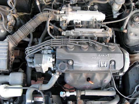

d15b7 co máš nemá 67(to je d15b2) ale 74 kw. a tady máš foto.a když tak sem dodej foto motoru a rádi ti poradíme/odpovíme

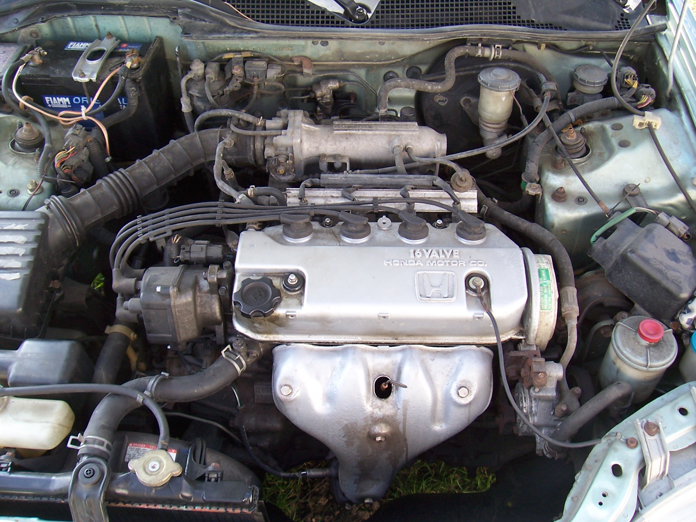

no zvukovy projev je poněkud jiny, nevim jak to popsat, takovej jak kdyby trochu prohloubenej ( ne moc, jen trochu ). foto engine tu dam. Zkusim nahrat nějaky videjko, až přestane chcat xD. Třeba z toho budete moudřejší
když se tak divam, tak rozdil v těch motorech co posilal sablos, je akorat jiny viko ventilu ne?
Ale aby se mi tam jen neuvolnil nějakej bordel co tam byl usazenej a teď to jelo lip xD

To co máš na fotce bude asi D15B7 nebo B2 se swapem na 4 bod. Rozdíl toho co napsal sablos je nejen ve víku, ale hlavně v hlavě pod víkem Úsměv

ale jo, spodek je raženej B7, jen třeba jestli tam neni Vtec hlava s klasikou vikem .. to mě pravě nějak zaraži ... protože ten narust vykonu byl znatelny

videl bych to take na D15B2 se swapem na 4bodpac to co tam mas na fotce tak to podle me neni vtecova hlava aspon podle vika ventilu ne

Na vtecové hlavě by musel být vtecový ventil, ne?

máš tam D15B7, už jsi to někde tady řešil ne? a já se tam divil, že v sedanu jsem to ještě neviděl. Jako nevím co by tě tam mohlo vystřelit, tenhle motor nemá VTEC. Tohle víko nejde nasadit na VTECové hlavy. už podle otvorů na svíčky. Není to jenom subjektivní pocit? v těch 5500rpm by to mělo mít asi vrchol výkonu...

víko ventilů bude D15B2. D15B7 má malinko jinej nápis. Ten motor bude asi zajímavě poskládanej. Pokud máš spodek B7 je možný, že jen někdo měnil hlavu a dal tam B2.

v-tec hlava to urcite nebude,uz jenom k vuli ulozeni svicek+ neni tam v-tec solenoid.a jestli ti to kope po 5000 rpm tak to muzou delat,svicky,paliv. fitr treba. je to dobrý
