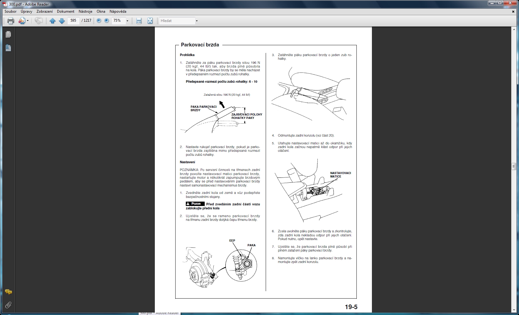

Já jsem četl myslím že to bylo v chytré knížce o nastavení ručky a to ,že pístek zatočit do třmenu nebo tak aby tam desky nebyly příliš volné povolit lanovody a zkontrolovat jestli táhlo ručky na třmenu je úplně povolené aby se opíralo o takový doraz. Pak dupnout na brzdu aby se nastavil samostav. Dále přitáhnout ručku o jeden zub a začít dotahovat lanovody a kontrolovat kdy začnou kotoče lehce drhnout. To znamená zadek v luftě. A když začnou drhnout mělo by to být nastaveno

juu ty to mas v cestine? jsi stastny clovek Úsměv
Skylinee: tady mas odpoved na vse co potrebujes vedet.
A proc se to nenastavilo samo? ono to tak puvodne melo byt, ale uz to mas stary atd. Kdyz to rozdelas promazes tim spravnym mazivem a udelas to presne jak tady bylo ted suprove popsano, tak bys to mel myt vsechno OK.
PS: optimas davam ti prinos Mrk přátele

Dík za bod
A s tou češtinou to jsem stahnul tady na foru ,ale je to na anglány tady si ajdi druhý post od bitkar a tam má odkaz na edisku a máš to v češtině je to dobrý
