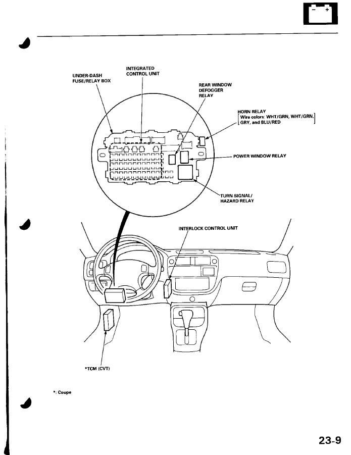

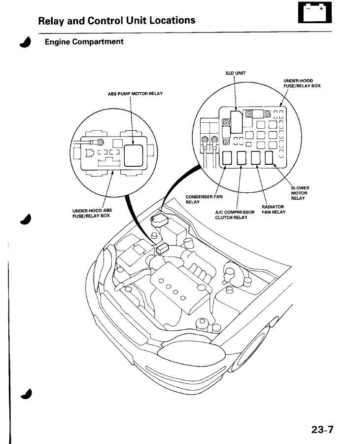

Administrátor
PříspěvekZaslal: 15.12.2007 , 10:23   Citovat
MANUÁL je správná volba když hledáš něco na autě OK
jinak jestli všechno ostatní funguje sázím na pojistku v rádiu
Capture15.12.2007-10.22.29.jpg, 108.95 kB
Capture15.12.2007-10.22.44.jpg, 79.14 kB
Příspěvky: 4971 H+ body: 31 1995 Prelude VTEC
