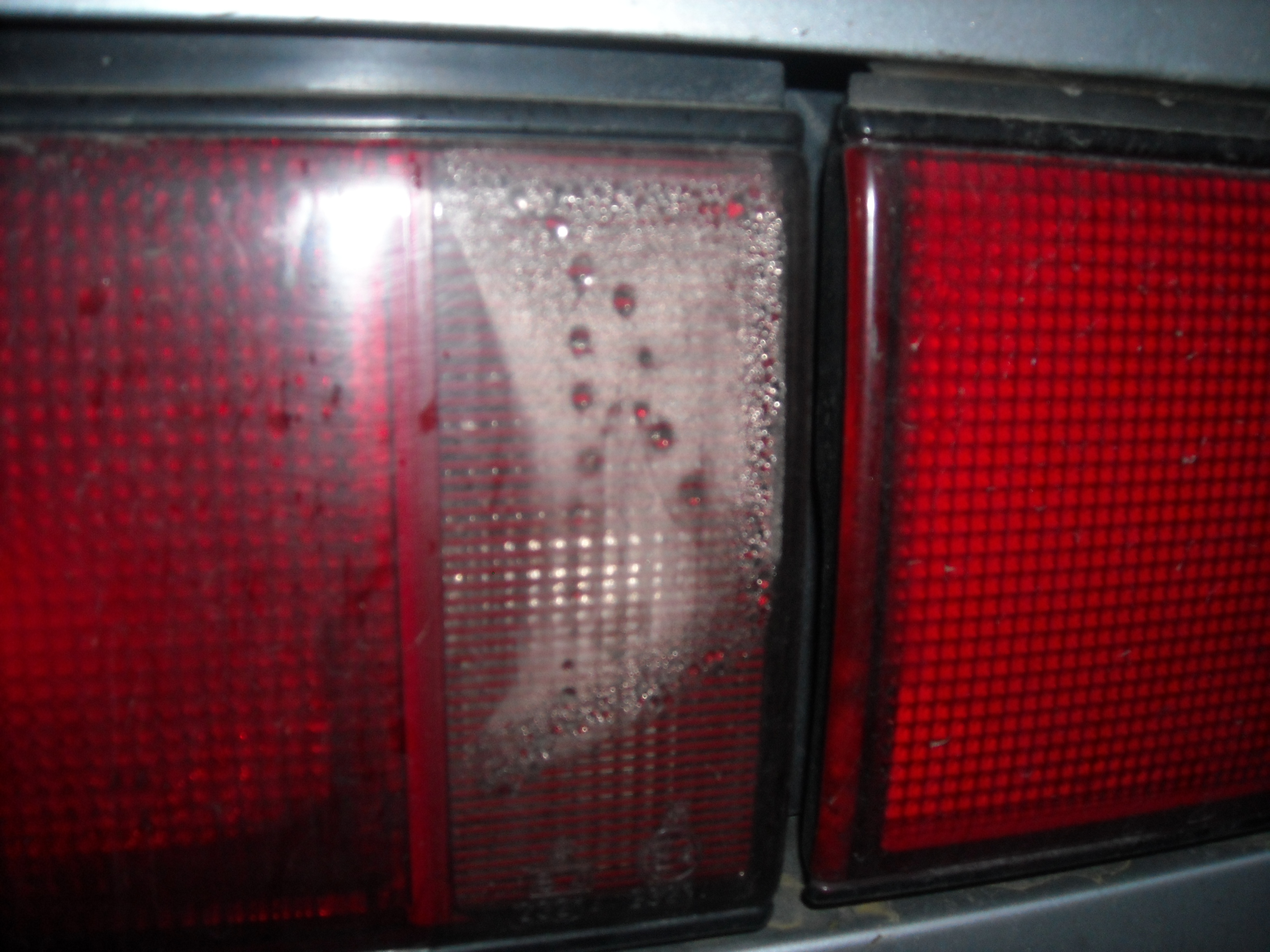

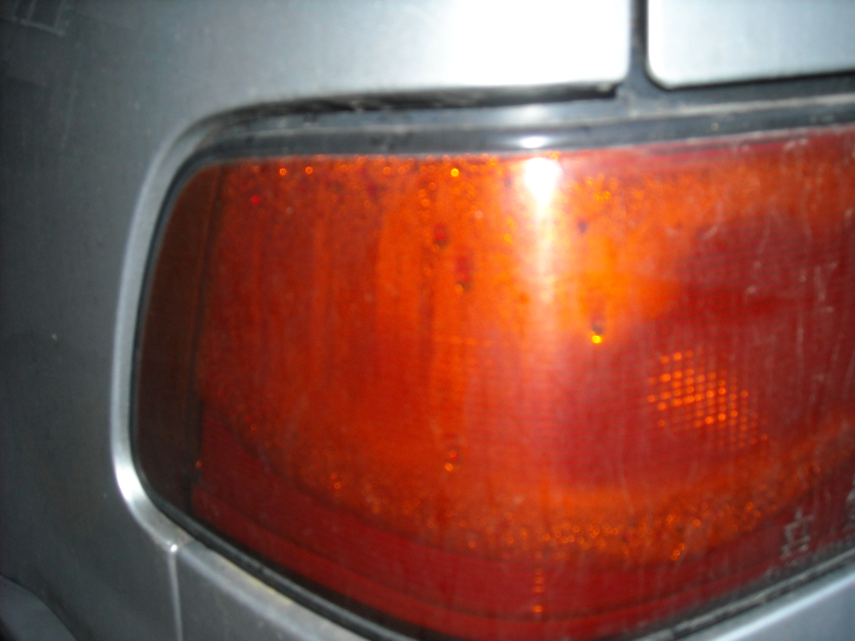

Zdravim, řeším problém kudy se mi dostává do světel voda Smutný teklo mi do levého tak jsem ho vyměnil za jiné ale bylo světlejší než to pravé tak jsem vyměnil i pravé... a teď teče do obou naštvanej může se tam ta voda dostat vlivem toho že je to pěnové těsnění styřelé?? Se mi to nezdá, protože je ta voda hned za tou první vrstvou... btw jak to vysušit? zmatenej

já do něj nalil vodu a pustil tam vzduch,abych viděl kudy to tam leze..
nechal vysušit na slunci,zalepil a byl klid OK

a věř mi,že to byla tak pidi dírka Velmi šťastný

no to verim Velmi šťastný a cim si to zalepil??

akvarka se lepí silikonem nee Velmi šťastný

Velmi šťastný ..jinak sem pořádně očistil těsnění mezi světlem a kastlí..
(a možná sem ho i něčim promastlil,ale to už nevzpomínám)

presne todle jsem resil taky u c4g
jak mas ten packy kteryma to je natvrdo upevneny. tak ty jsou ztality nejakym silikonem a ja mel jedno odlouple a tamtudy se mi tam dostavala voda.

Já jsem to přetěsňoval horem dolem až jsem dole vyvrtal dvě dirky a bylo po akvárkách Velmi šťastný

taky moznost Velmi šťastný ale nechci z toho mit prutokove svetla Velmi šťastný prvne to zkusim utesnit Úsměv
