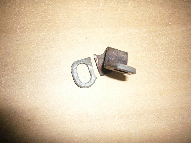

Pak mi bylo receno,ze by to asi bude v katu..no na tim sem se pozastavil a silne sem zapochyboval..tedy patralo se patralo..a az Becky menil svody za 16tkovy tak kdyz je sundaval tak zjistil,ze ma uklepany/zlomeny/ drzak ktery je mezi svodama a motorem
no a kupodivu pri nejake pracicce na mem aute koukame a ejhle..samozrejme taky zlomeno kuky kuk
drzak se odsrouboval a co myslite - BYL TO ON kouř
takze az vyhodis ten pridratovanej plech a zvuk zustane tak vis kam kouknout Mr. Green
mam takovej pocit ze mimo vybrujici plechy to bude celkem bolest kazdeho druheho civy ktery to ma takhle vyreseno ..paklize slysi majitel tenhle hnusnej rezonujici zvuk meetallll
drzak je dole v motoru viz.smer sipky Se stydím

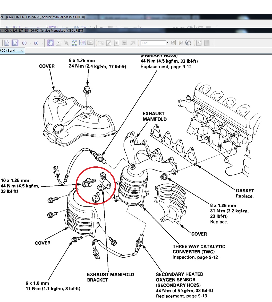

Hlavator: nevim jestli je to presne obr. k mojemu motoru ale myslis tento drzak?
servis manual.jpg, 310.95 kB
Příspěvky: 99 H+ body: 0 1997 Civic
saffer je teď offline  saffer
PříspěvekZaslal: 30.4.2010 , 9:35   Citovat
jo presne ten

nic ti neupadne proste tam neni a tim to konci Úsměv soudruzi udelali chybu a ten drzak ty teploty+vibrace proste nevydrzi
me tam nechybi a myslim ze tam nechybi nikomu ...bez te rezonance se obejdu
ps: jestli se bojis ze ti upadnou svody kdyz tam ten drzak nebude..a tim padem tim se svodama upadne i kat Velmi šťastný tak si ho radeji nekde sezen..at mas dobrej spanek OK
tady mas toho zmetka Se stydím

PříspěvekZaslal: 30.4.2010 , 15:22  Naposledy upravil Hlavator dne 30.4.2010 , 15:27, celkově upraveno 1 krát. Citovat
Becky napsal:
tak stejne kdyz je prasklej tak uz nic nedrzi, tak mu udelej papa
presne tak..jedina jeho funkce po prasknuti je, ze vydava ten SUPER zvuk Velmi šťastný kdyz tam das jinej tak casem dopadne stejne,kdyz tenhle opravis dopadne tak jeste driv to mi hlava nebere jedine nejaky zlepsovak HaHaaa
To Becky: no tu tasku do ktere sem ho hodil jak sme ho sundali sem od te doby otevrel poprve a byl TAM pořádnej výtlem ted se hodil jako priklad pořádnej výtlem
saffer napsal:
Jak pise Hlavator, muj vypada taky na oko v poho ale dyz si posvitim a podivam se poradne tak je tam zlom skrz cely prurez presne v tom samem miste jak tu bylo na fotce
Vitej v klubu odpanenych Lucy
Příspěvky: 5177 H+ body: 5 2008 Civic i-VTEC
