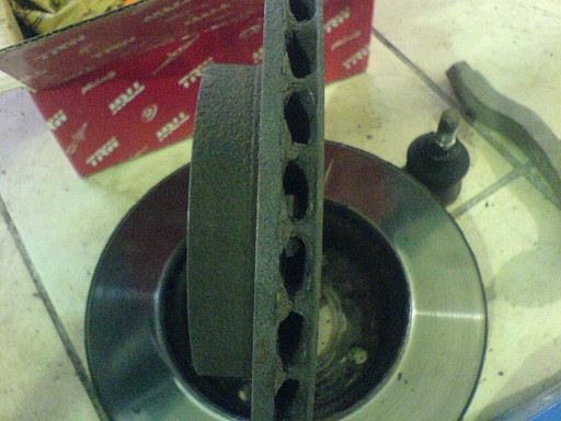

PříspěvekZaslal: 25.11.2010 , 8:22   Citovat
Moc to neodkládejte se slovy "vždyť to ještě brzdí".. nebo to budete odkládat rok a pak při výměně zažijete šok Úsměv

PříspěvekZaslal: 25.11.2010 , 8:29   Citovat
tenhle šok je ale zpusoben neudržbou pořádnej výtlem

PříspěvekZaslal: 25.11.2010 , 8:34   Citovat
No, tohle je následek odložené výměny destiček, už mi pár týdnů chrchlala a já se dokopával k tomu, že je vyměním co nejdřív, a pak jsme u Krejzy další týden sundavali kolo při přezouvání a on na mě "viděl jste ten kotouč? to je jak žiletka.." Nevim no. Ten kotouč vydržel 40 000 km..

PříspěvekZaslal: 25.11.2010 , 9:15   Citovat
JJ bacha lidi, je lepši to fakt měnit za včasu, mě vypadla brzdová destička za jizdy, takže brzdový pist šel pak rovnou na kotouč, celkem nemilé zvuky to vydávalo. Už nikdy více bych to nechtěl zažít.

PříspěvekZaslal: 25.11.2010 , 11:56   Citovat
vypadla by ti ještě ta druhá tak ti odfoukne jeden okruch a když se ti nepodaří zastavit včas vypumpuješ i druhej a deš...
jinak ta nesimetrie není ani počty najetýmy km ale přidíráním jedné strany která se pomaleji vracela .a není to jen o rychlejším opotřebení kotouče či destiček,nedělá to dobře ložiskům ,kumovím manžetám na pístku a i homokloubu ,případně manžetě na kuláku...vše je přehřáto víc než standart,nijak závratně ale přeci jen pak klesá životnost.pro příklad spuchřelá manžetka na pístku brzdiče + zima a sul...tak se pomalu vyžírá pracovní plocha která je v důsledku slabších destiček vysunutá a která po zasunutí do pracovní polohy po výměně kotouče a destiček začne propouštět.jo časy se mění a měli by se změnit návyky...vždyt dnes 20tiletej za rok najezdí autem to co jeho táta dřív za 5let a děd 20 ve svém mládí.
stačí když mám lamí ruce objadnat v pneuservisu udržbu a prohlídku brzd vždy na jaře při vměně...sundat brzdiče vyndat desky očistit plochy třecí máznout je měděnou pastou ... a ejhle ,oni neosmažený desky berou dřív při sešlápnutí pedálu
mnoho kochacích bezpečných km přeji
