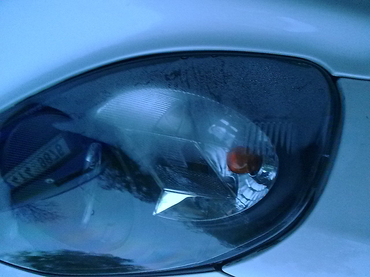

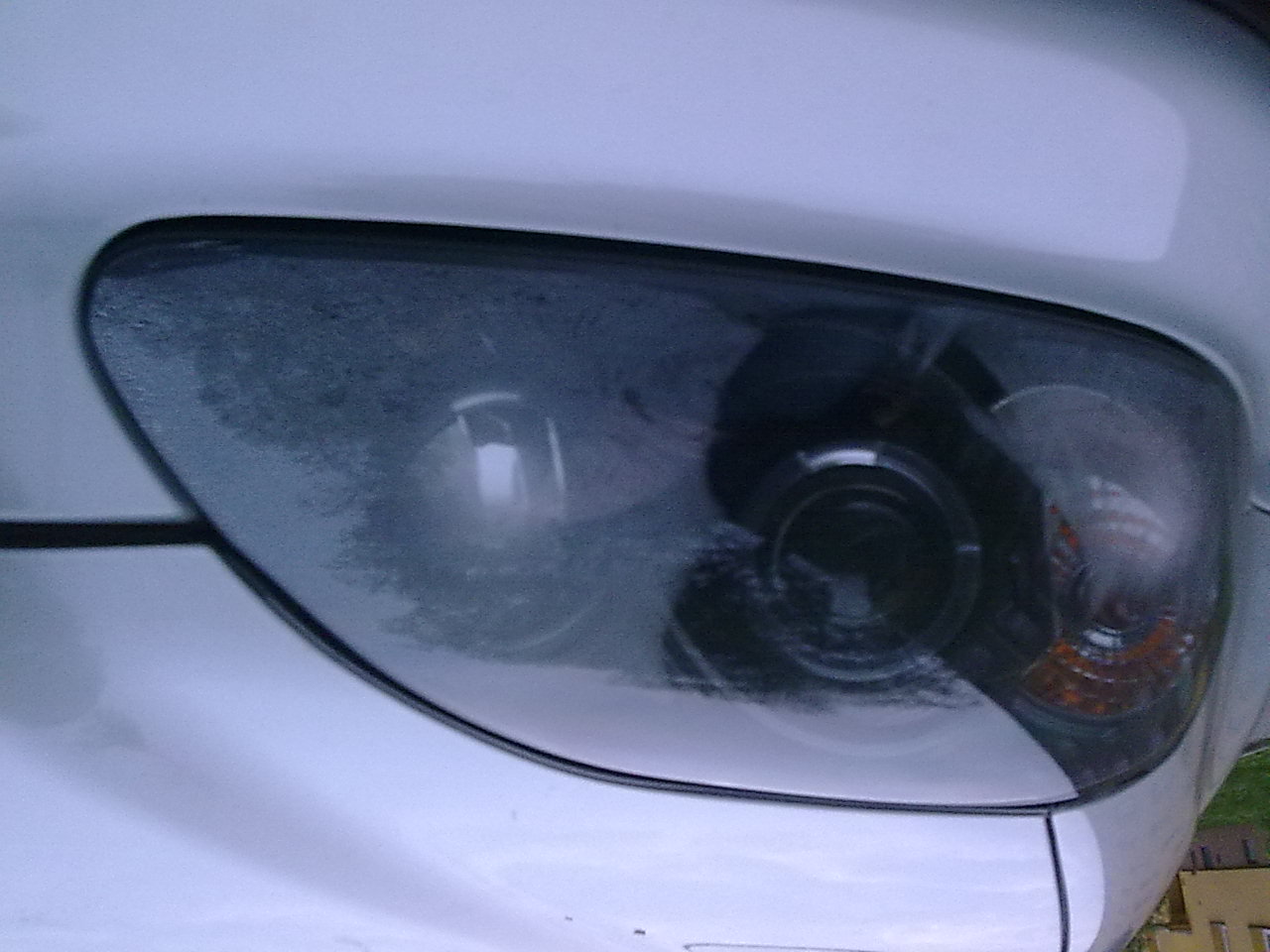

Zdravim, vsechny cleny. Mam na vas prosbicku, pred 10 dny jsem si koupil predni cira svetla na civica a jedno z nich se mi zacalo rosit. Svetlo je nove a nijak neposkozene, jakym zpusobem to mam odstranit? Diky

Normálka - čínská kvalita. Úsměv
Sundat, nechat pár dní pořádně vyschnout, vzít něco na přetěsnění (někdo doporučuje silikon, mně se osvědčilo lepislo na akvárko - vydrží déle), přejet spáry a vrátit na auto...

ja som to vyreklamoval u sportovniautodoplnky.cz, kde som objednal
po 2 mesiacoch mi po natahovani poslali nove svetla a uz tento problem nemam
hadam to tak aj zostane, ak sa zacnu rosit vyreklamujem ich zas ( auto mam 6 mesiacov do roka v garazi) Velmi šťastný Velmi šťastný Velmi šťastný

Určitě jsi měl ke světlům přiložený takový letáček kde se to dodatečné přetěsnění spár čirým silikonem doporučuje. Já ho teda měl u světel Autostyle. Mrk
Doporučení jsem poslechnul a nikdy jsem neměl problém s rosením světel.

Asi tak, pokud je zanovni, muzes se tahat po reklamacich, nebo si pretestnit sam. Jde o to, co te bavi vic.

No chlapi, prave me zajima jak dlouho trva reklamace. Mensi problem je ten ze je mam z Polska, uz jsem tam psal a napsali mi at zkontroluju jestli to nejde pres zarovku a pokud ze svetla vyreklamujou. Myslim si ze kdyz bych se do toho pustil silionem, skonci mi zaruka.

ved som ti pisal ze som reklamoval svetla kupene v CR a po 2 nesaccnom natahovani mi poslali nove svetla
CIZE Z INEHO STATU RATAJ 2 MESIACE, vacsinou aj oni to musia preposielat
v pripade ze nikde nemas vyditelnu prasklinu tak to presilikonuj-ja som pri svetlach nemal ziaden papier

hele kdyz je das vyreklamovat nevis jak dlouho se to potahne a ani nevis jestli ti to vubec budou chtit na reklamaci uznat.. proto doporucuju si to pretesnit sam.. asponbudes mit jistotu ze to budes mit poradne udelany a koneckoncu to nejspis bude i rychlejsi a pohodlnejsi reseni Mrk

neres a vem silikon..stejne se ti casem orosi i kdyz budes mit zas novy..proste dopadnou casem vsechny stejne pořádnej výtlem silikon stoji cca 100kc a mas vystarano je to dobrý
