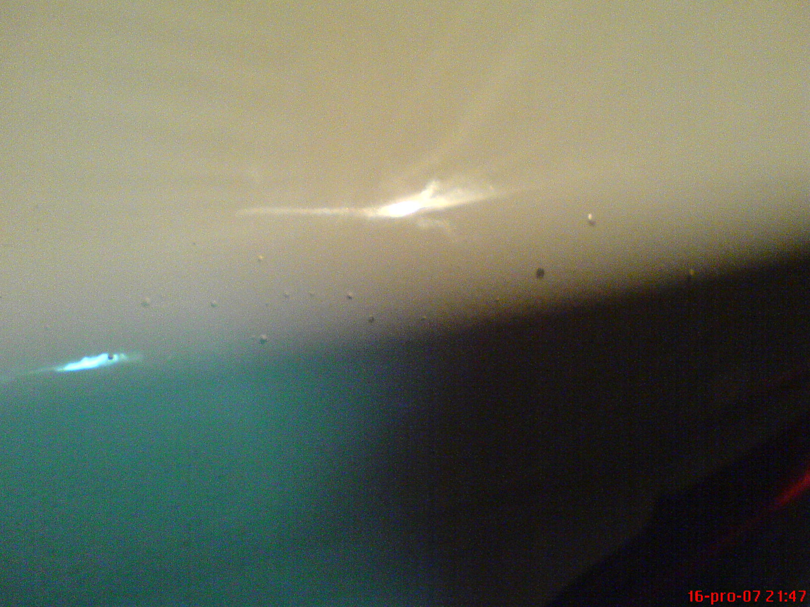

Hele co jsem zjistil, že mi dělá na kufru pár týdnů po novým laku.. naštvanej
Tak nevím, jestli nebudu muset dělat v létě znovu lak.. s takovou si ty kola, podvozek a možná i výfuk a sání v životě nekoupím.. Smutný

no to vypadá na špatnou antikoro přípravu Smutný

to je místo na kterém to předtim nějak rezlo? Mohlo by to být třeba jenom blbě odmaštěný, jestli to neni metla, tak se to dá opravit docela levně a nikdo nic nepozná..

No snad je to jen na tom kufru.. kitovaný to v tom místě vůbec nebylo.. takže to asi jen zlehka obrousili a nechali to tak.. ach jo..

hele mame crv strikali nam haupnu a ta haupna rezla zespoda dal se novy lak a do mesice se tam udelali bublinky. Stalo se to uz ted podruhe nechame ji jeste jednou predelat...

Právě že ten kousek byl vpodstatě neporušenej..

Podle těch fotek to vypadá na špatně vyschlý plnič - v těch bublinkách bude voda.
A jak tady bylo psáno. Pokud to není metalíza, tak se to dá dobře opravit.

no nevim ale prijde mi ze metla se da opravit 100x lip nez klasika

jj, to vypada na spatne zaschnuty plnic, ja mam takovou celou strechu KO KO KO
