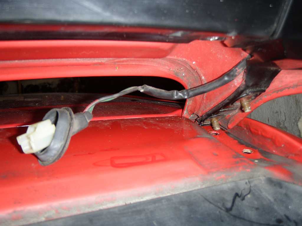

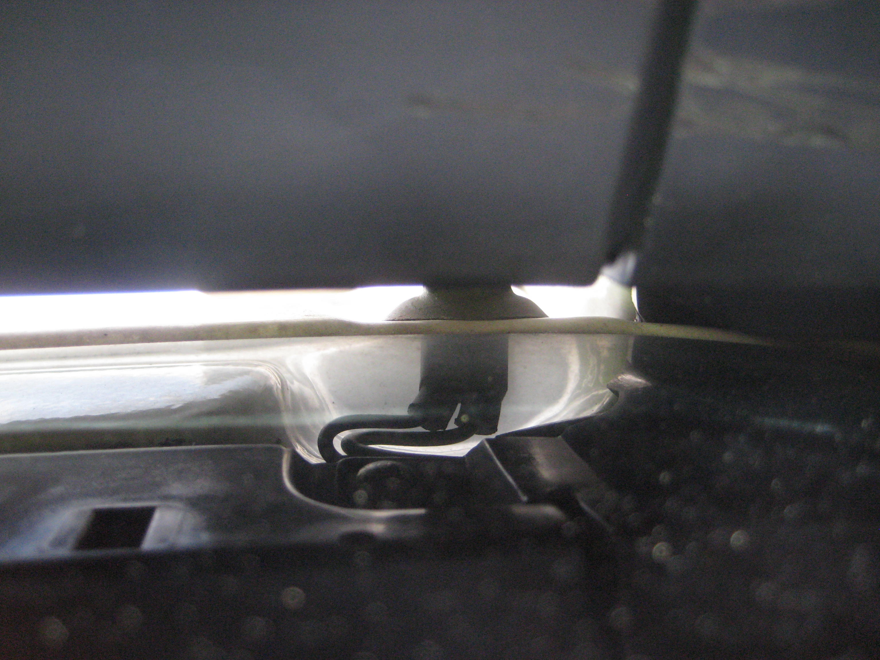

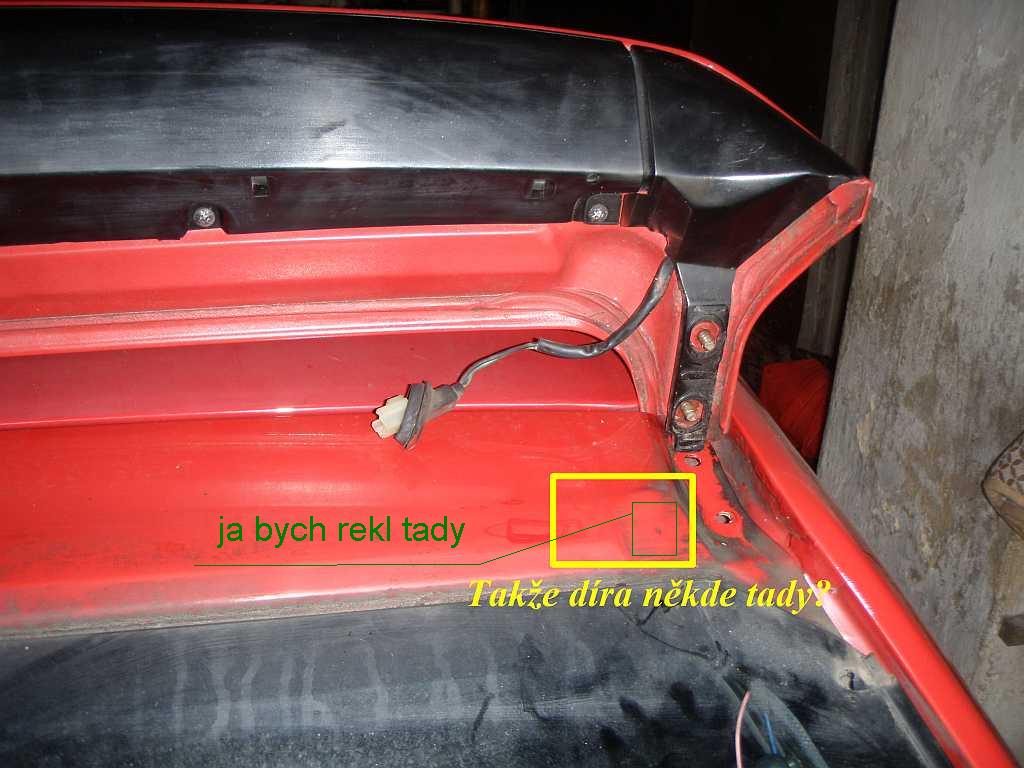

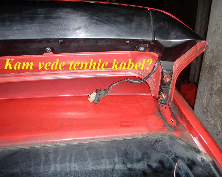

Některé modely, bohužel ne ty evropské, měly ve spoileru třetí brzdové světlo. A protože to spadá to oblasti "tuningu", který mohu, sehnal jsem si ho z nějakého nejspíš amerického modelu, ale potřeboval bych vědět, jak je to v originále nainstalované, jak jsou kabely vedeny.
Možná to stejně dopadne, že to nějak nabastlím, ale když už mám originál konektor (obě strany) i průchodku, rád bych věděl, jak to tam je, případně jak nejlépe postupovat než začnu někam vrtat díry:)

spis vyfot vrsek 3. dveri se sundanym kridlem. Je uplne mozny ze ten kabel vubec nepatri na tuhle stranu a ma vychazet z kridla jinudy. Nejak mi nesedi ze by japonci meli dva druhy dveri podle toho jestli ma 3. brzdove svetlo nebo ne.

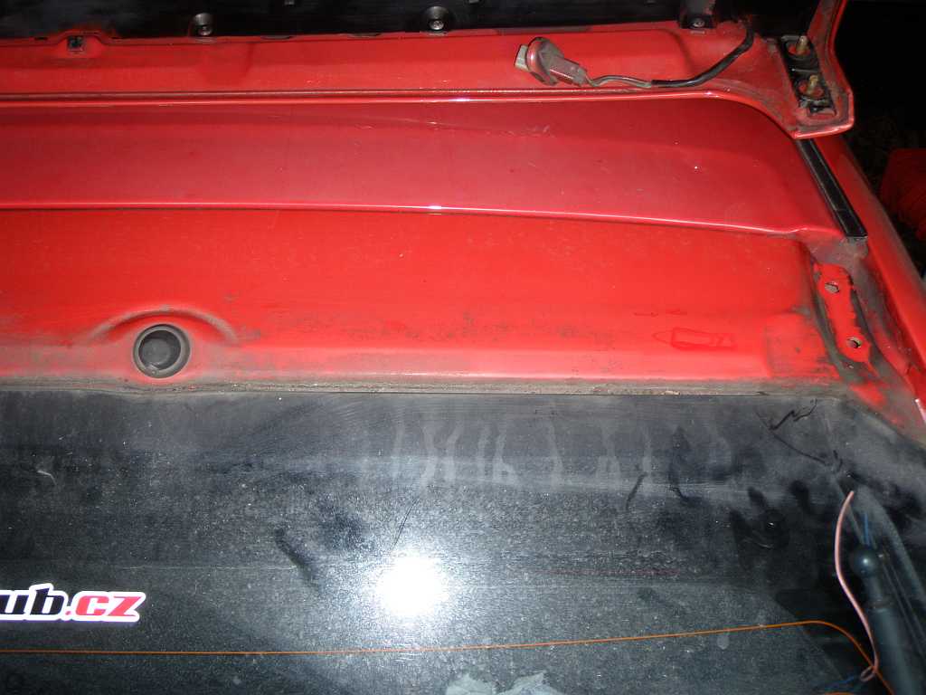

No, první fotka je pravá strana dveří se sundaným křídlem a spoiler je tam jen přiložený. Nechce se mi vrtat do dveří, proto se pídím po tom, jak je to v originále.
Tady je možná lepší fotka.
Ještě mě napadlo, že by kabely od světla nevedly vůbec skrz křídlo, ale kolem něj, a ta průchodka by byla vlastně už ve sloupku, podobně jako průchodka pro kabely stěrače a spol.

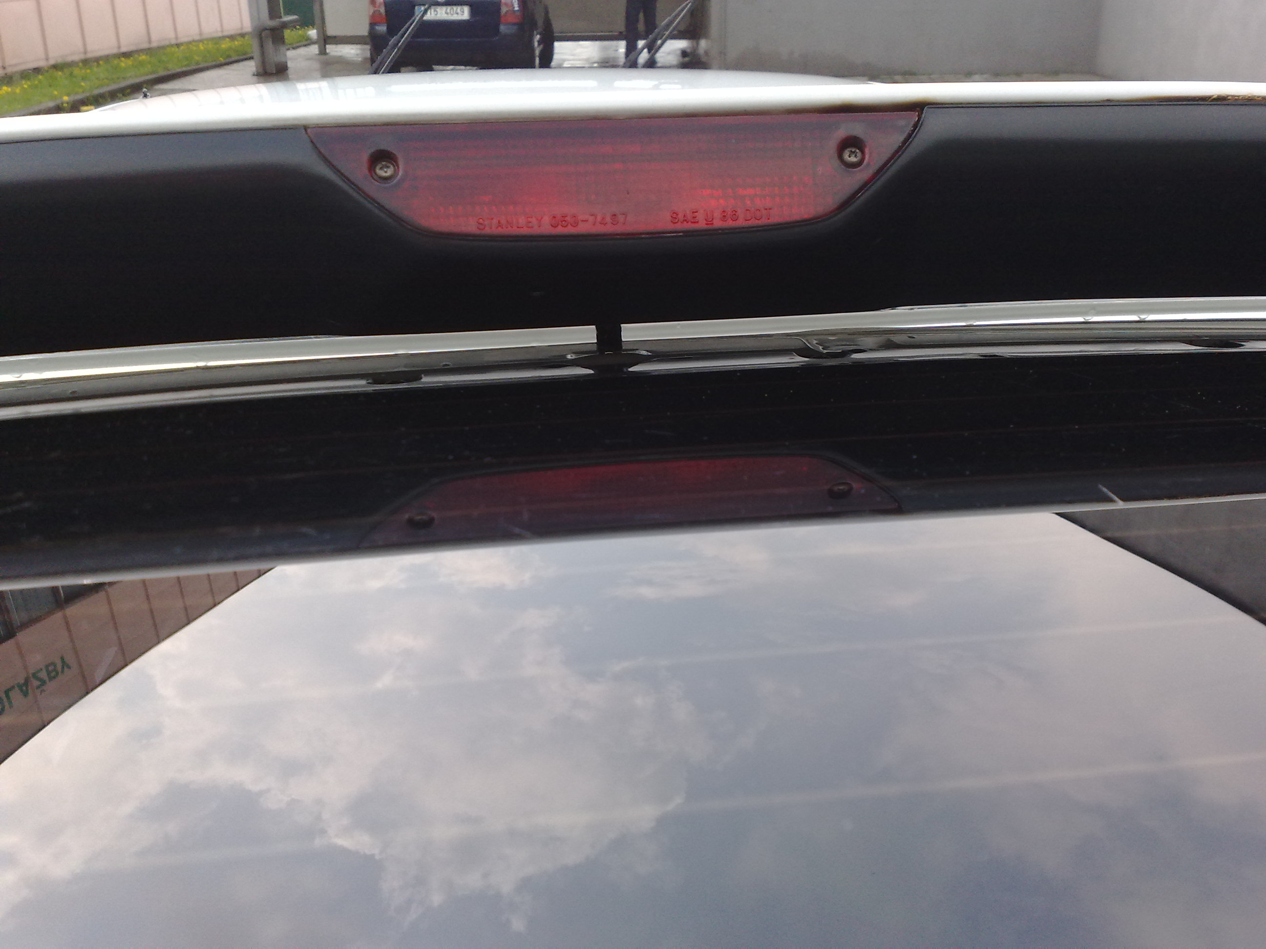

PříspěvekZaslal: 10.5.2010 , 8:51   Citovat
Můj bývalý civic to měl taky, byť taky jen dodatečně namontované.

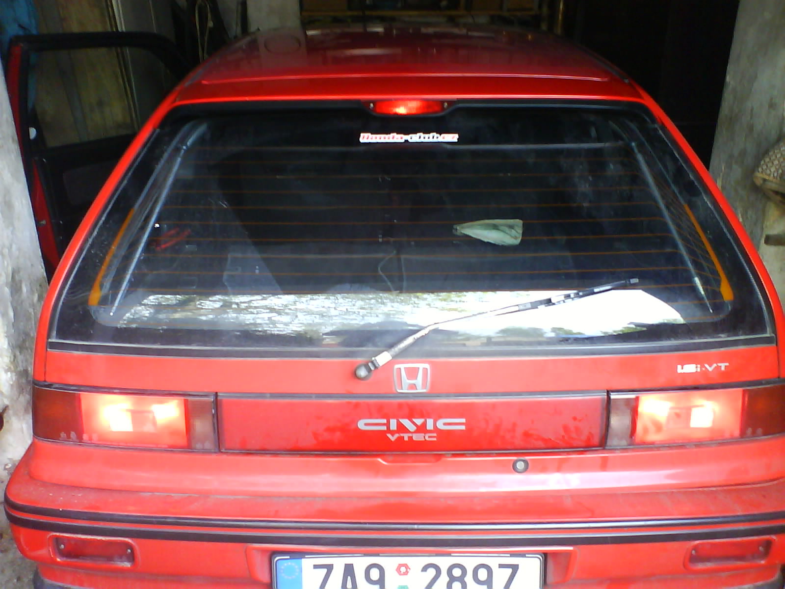

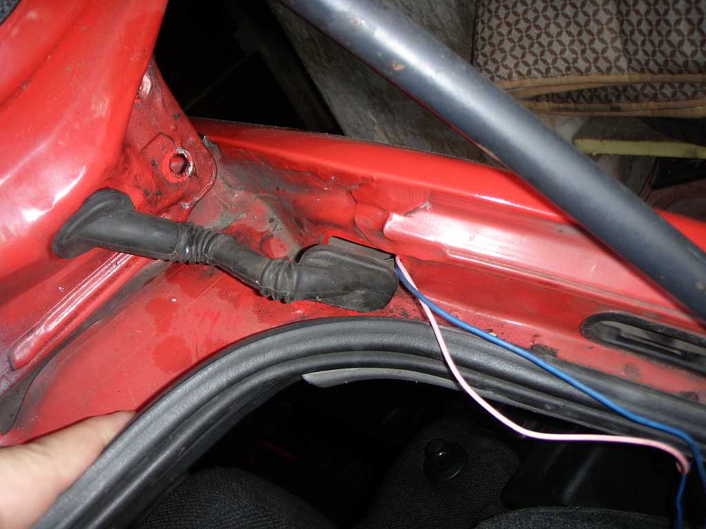

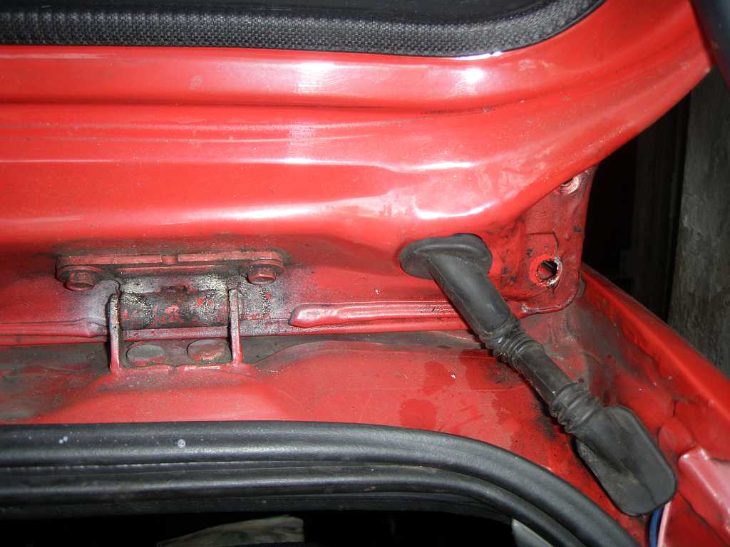

PříspěvekZaslal: 10.5.2010 , 14:04   Citovat

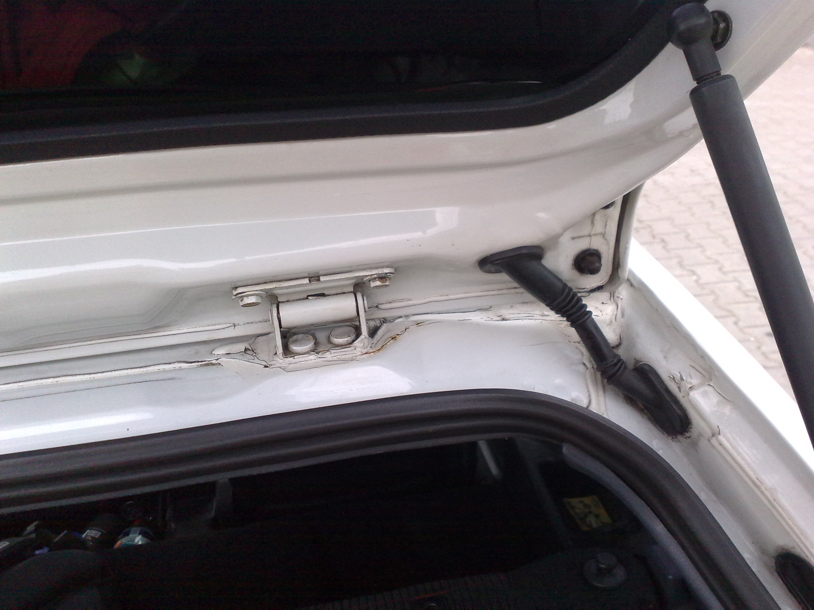

tak jsem ti to nafotil, doufam, ze ti to pomuze Mrk

PříspěvekZaslal: 10.5.2010 , 14:13   Citovat

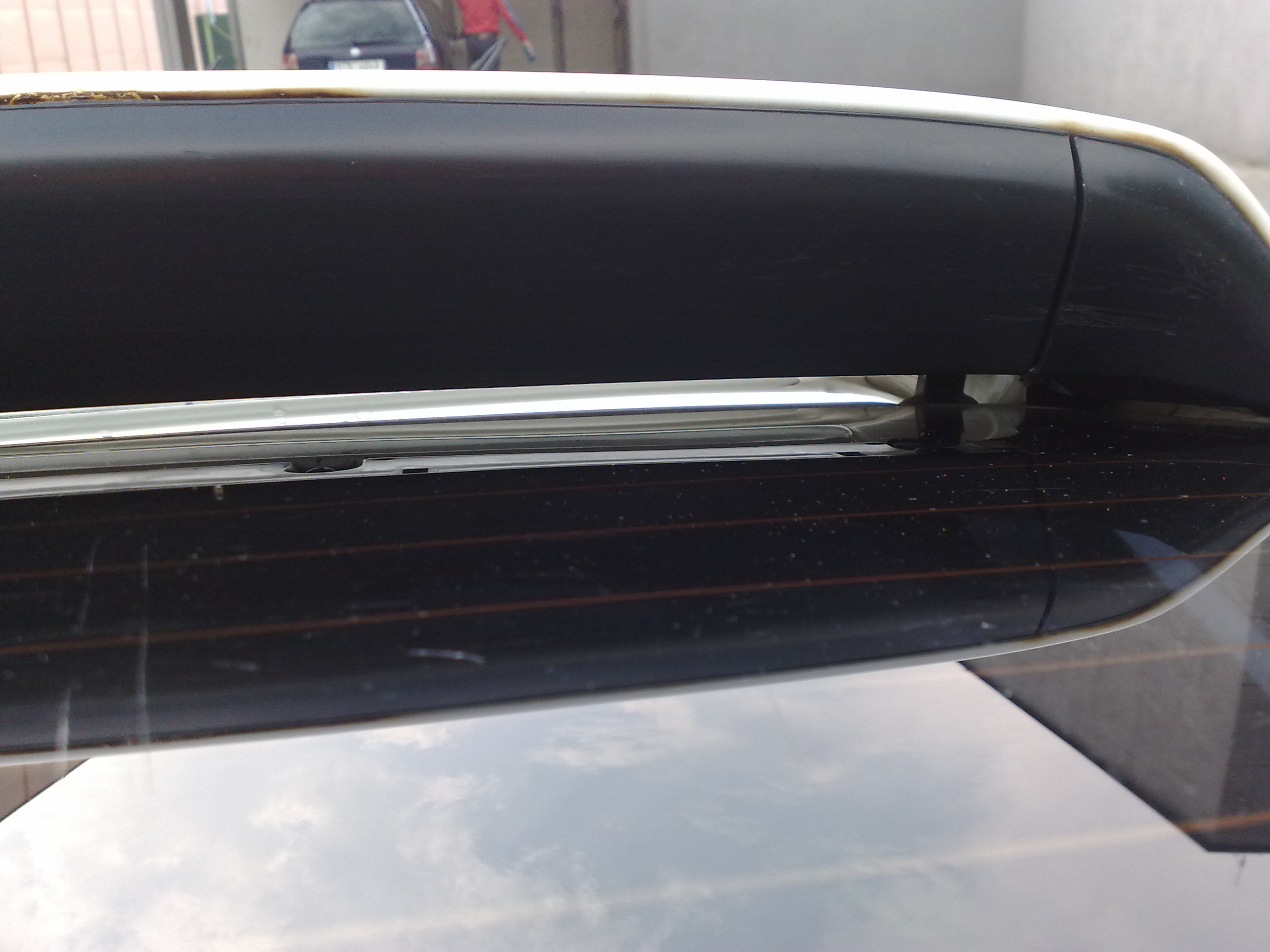

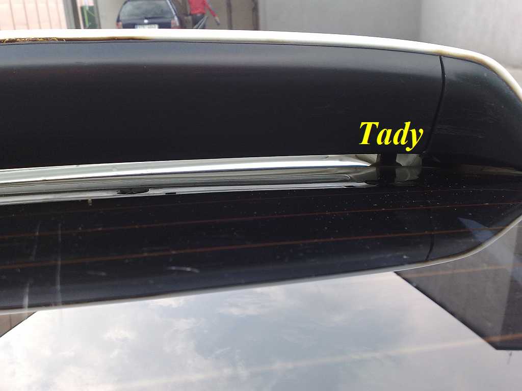

Jsi poklad, víc se toho asi bez sundání křídla zjistit nedá.
Pokud správně vidím, jde průchodka od světla opravdu do třetích dveří, čili ty by měly jednu díru navíc?

dojim a zkusim ti to fotnout lepe Úsměv
edit: kurna, neda se to poradne vyfotit

Udělám díru do dveří a bude:) Díky moc je to dobrý

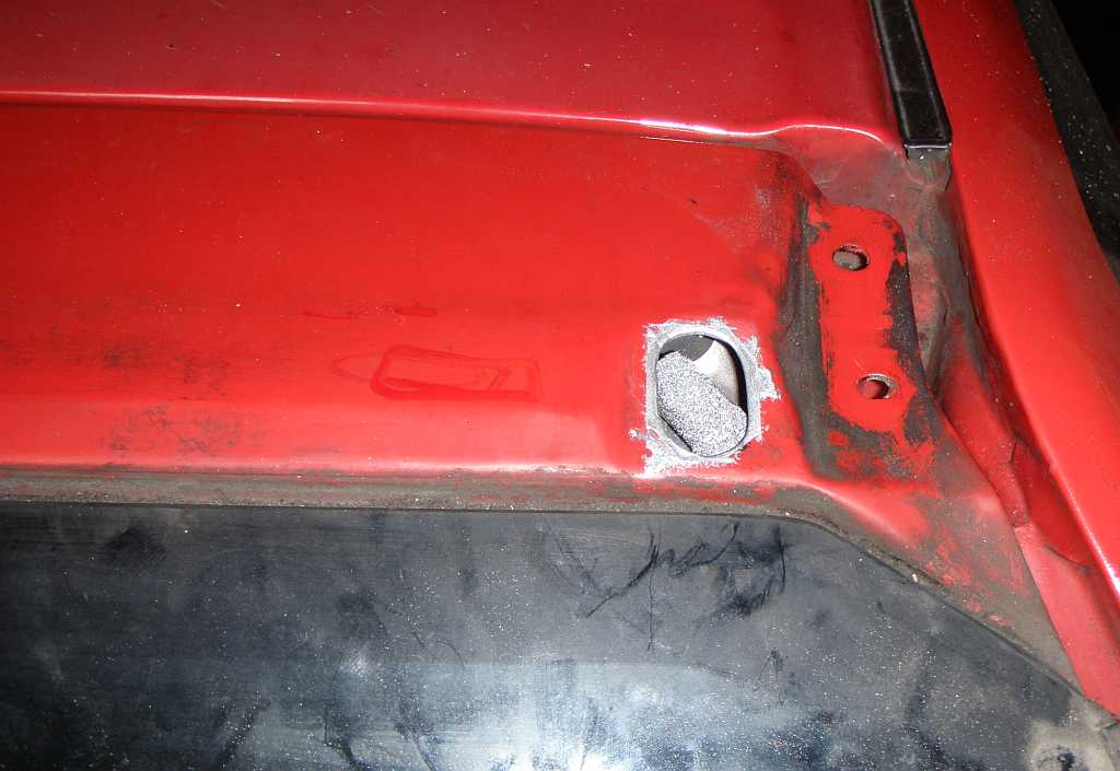

Tak díra by už byla. Nějaký nápad, čím ošetřit plech? Nějaký hliníkový sprej?
Minor je teď offline  Minor
PříspěvekZaslal: 11.5.2010 , 22:48   Citovat
Odpovím si sám - koupil jsem zinko hliníkový sprej a tím to zastříknul.

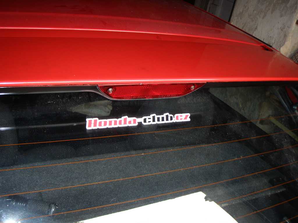

Přikládám fotky vyhlodané díry - originál bude nejpíš vypadat nějak podobně - kdyby to někdy někdo taky dělal.
Protože jsem měl sice celé červené křídlo s třetím brzdovým světlem, ale neseděl mi odstín, přeházel jsem to na svoje křídlo. Kromě šroubků světlo a patřičný plast drží ještě plastové klipsy, které jsou po těch letech značně zkřehlé a asi nejdou vyklapnout bez poškození. Každopádně - úspěch budete mít spíš, když na ně budete zevnitř tlačit než když je budete zvenčí páčit.

georgo je teď offline  georgo
PříspěvekZaslal: 12.5.2010 , 7:50   Citovat
čímpak si vyhlodal onu lochnu Velmi šťastný
Příspěvky: 3840 H+ body: 2 1986 Jazz
PříspěvekZaslal: 12.5.2010 , 10:09   Citovat
To víš, mám zuby jak veverka:)
Rohy vrták, rovné čáry dremmlem s malým řezným kotoučkem, vyčištění a zarovnání opět dremml s malým brusným válečkem.

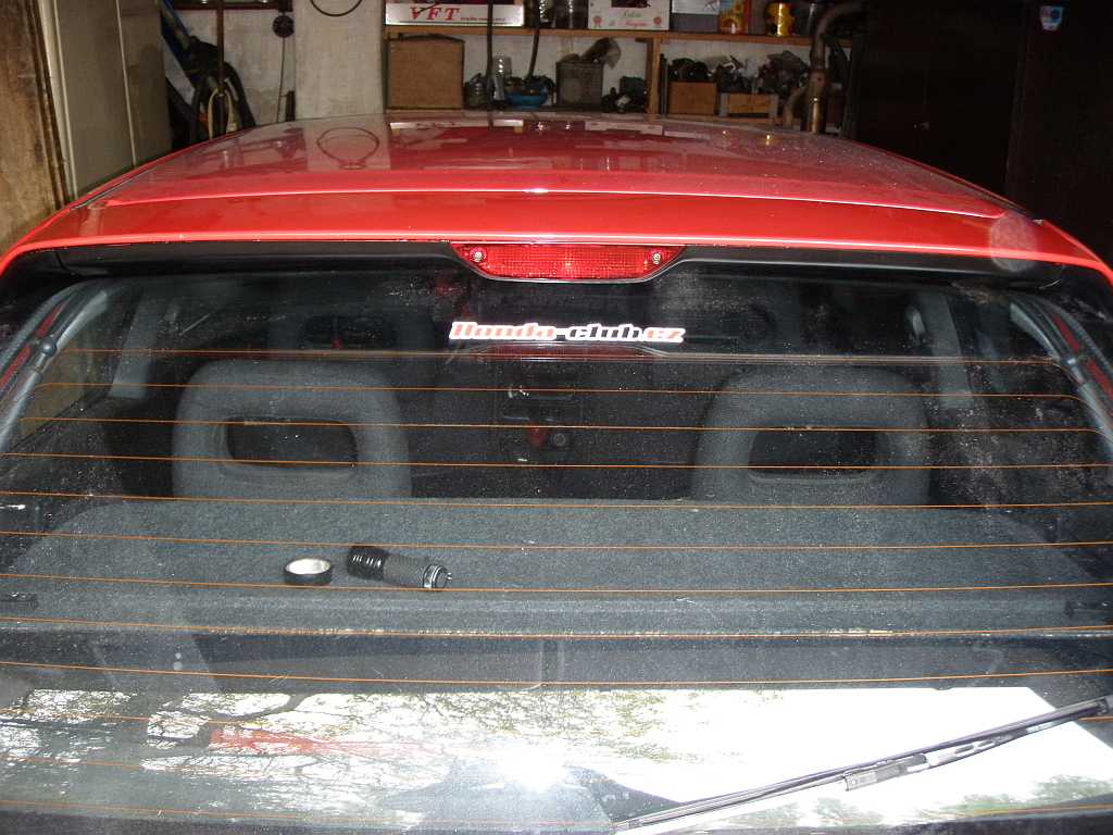

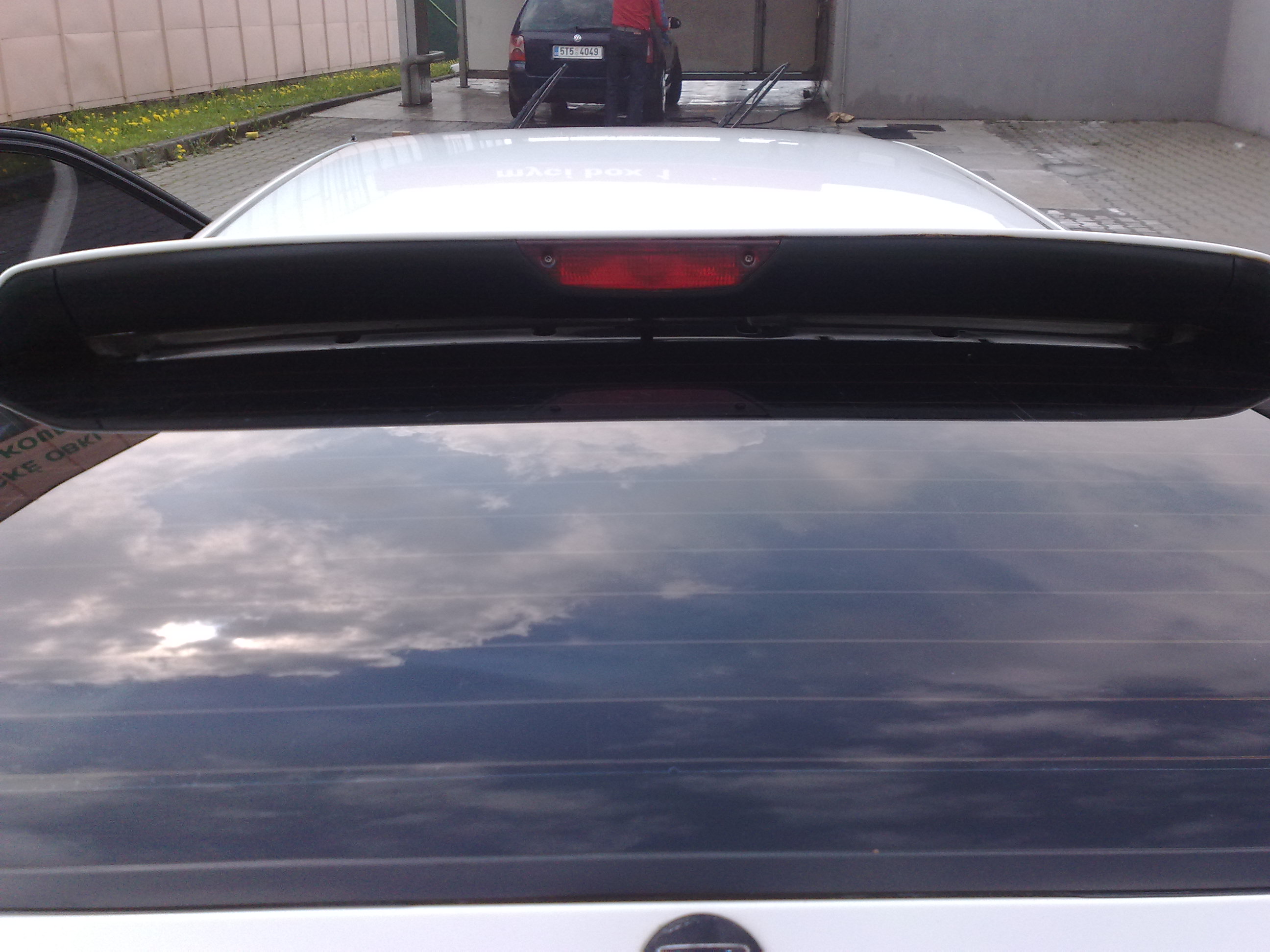

PříspěvekZaslal: 12.5.2010 , 15:52   Citovat
Tak snad jsem to zapojil správně a kabeláž co nevidět nevyhoříÚsměv
